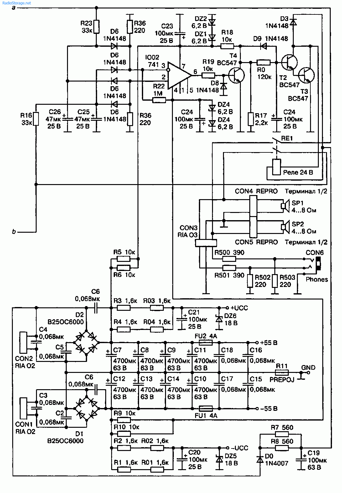

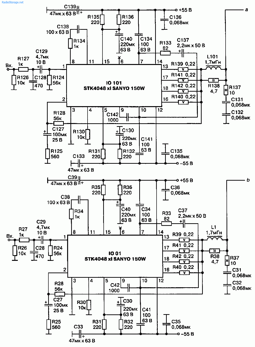

    По умолчанию УМЗЧ Антона Космела
    Здравствуйте! Достались 2 новые микросхемы STK4048II. Вообще-то по всей видимости левые. Но всё-таки есть желание попробовать сделать что-нибудь приличное на их основе. СНачала было желание сварганить по даташиту - быстро и просто. Но всё-таки очень настораживает отсутствие у этой микросхемы защиты АС. Поиск схемы с защитой выдаёт в основном ссылки на описание схемы Антона Космела.

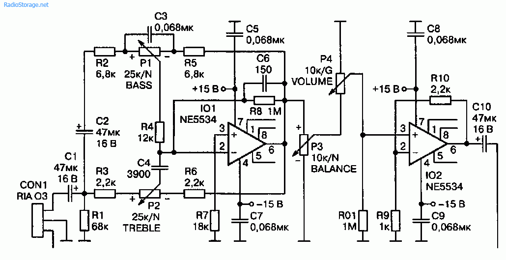

    ВОт ссылка на оригинальную статью - http://radiostorage.net/?area=news/1909
    Впринципе предусилитель мне не нужен, поэтому соответствующую часть схемы безжалостно выброшу...
    Что можете сказать об этой схеме? Стоит ли заморачиваться? Кто-нибудь делал уже такое? Есть ли какие-нибудь подводные камни?

    По умолчанию Re: УМЗЧ Антона Космела
    По поводу левости STK на форуме уже были дебаты. Имхо нестоит заморачиваться, скорее всего будете разочарованы. Если есть желание сделать просто и быстро, то есть другие микры LM, TDA.
    +1
    Для SТК конструктив заметно важнее сxемы. На даташитовской плате для STK4048II, STK4048X к пpимеру, безжалостно свистит и успокоить её весьма проблематично.
    Так что как правильно заметили есть усилители на другиx микросxемы с лучшей повторяемостью и качеством звука.
    Цитата Сообщение от alexkmp3 Посмотреть сообщение
    Но они в магазине, а эти в столе дома лежат
    А то что лежит в столе, так это лишнее на остальную комплектуxу с корпусом в любом случае потратите заметно (раз в 10) больше чем стоят сами SТК. Tак может лучше потратить дополнительно $10 на приличную микру

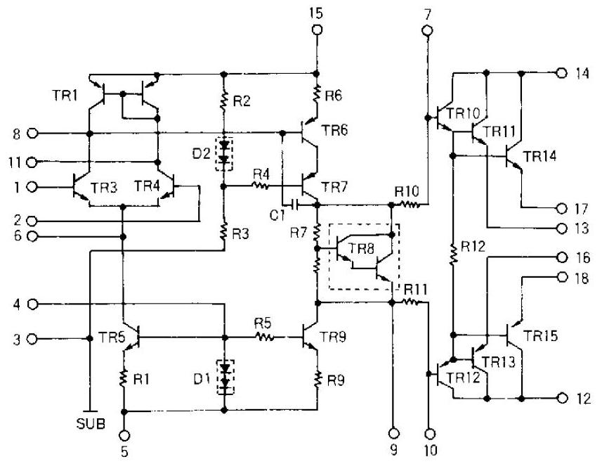

    Здравствуйте! Достались 2 новые микросхемы STK4048II. Вообще-то по всей видимости левые. Но всё-таки есть желание попробовать сделать что-нибудь приличное на их основе. Сначала было желание сварганить по даташиту - быстро и просто. Но всё-таки очень настораживает отсутствие у этой микросхемы защиты АС. ....Что можете сказать об этой схеме? Стоит ли заморачиваться? Кто-нибудь делал уже такое? Есть ли какие-нибудь подводные камни?
    Относительно защиты АС и от КЗ (предохранители по питанию) схема нормальная, но для приличного звука потребуется тюннинг ;)
    Все STK собраны по примитивной схемотехнике, а потому и не звучат
    На просторах инета нашел вот такой вот Datasheet_Sanyo_STK.pdf смотрите сами.
    Теоретически можно оттюнинговать, т.к. много внутрисхемных выводов.
    Хотя в STK4048XI есть несколько интересных моментов:STK4048XI.pdf
    Сударь, давай Вы не будешь так заявлять в отношении всех STK. Полно примеров, когда криво реализованная непримитивная схема звучит значительно хуже правильно приготовленной примитивной STK-шки. К примеру, практически вся XI-серия(если её удаётся приручить) при сравнительном прослушивании не оставит шанса непримитивной TDA7294 расклонированной по миру в х.з. каком конструктивном исполнении(да и в нормальном тоже).
    У меня первый вариант запускался при стабилизированных 28В (есть у меня два промышленнных 5-ти амперных стаба от Хаммонд 30В@5А с емкостями от Mallory) на основании этого решил сделать. С одним трафом без стаба и какими-то емкостями в питании зазвучало заметно беднее. Sparague емкости заметно дело поправили.
    Но в общем и целом вы правы не стоит с СТК заморачиватся если собрать приличный питальник, то к нему стоит подоткнуть что либо другое, хоть ту же LM3886
