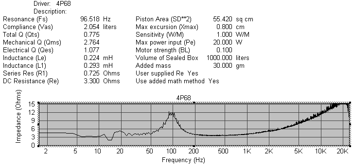

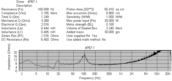

    Посмотрите параметры снятые программой Speaker Workshop с динамиков
    НЧ/СЧ, они похожи на правду? Эти динамики с колонок Sven 550T, и еще файл с измерениями индуктивности прибором E7-22.
ID:	9287   Нажмите на изображение для увеличения.

    По умолчанию Re: Параметры динамиков от Sven
    Alk01, для 4" нормально. В целом плохо. Это, как я понял, СЧ из тылов? Если из фронтов, то ты чего-то спутал. В общем, подробнее опиши, что и зачем измерил, что собираешься делать и тд.

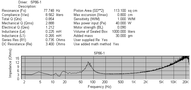

    Да это 4" СЧ/НЧ из тыла и центра, а вот этот 5Р86-1 из фронта 5,25" СЧ/НЧ. Мерил все динамики с грузиками общим весом 30грамм правда не уверен, что грузики именно столько весили. Но они только на Vas влияют. Один динамик мерил еще и в колонке родной объемом 3 литра, так разница в 0,4 литра получилась.
    Хочу колонки Sven 550T малость довести до ума, обклеить внутри нормально, да может вот и фильтры 1 порядка на тыл, центр и 2 порядка на фронт посчитать и сделать, если это даст что-нибудь. А то на тылах и центре один конденсатор на пищалку стоит 1.5 мкф. А на фронтах фильтр 1 порядка, как-то это все убого выглядит.
    Alk01, мидбас на фронте явно фуфел. Доботность в 0,85 никуда не годится для ФИ. И резонанс надо бы хоть на 20-25 Гц ниже...

    А что два мидбаса включены последовательно в колонке, это влияет в итоге на добротность и резонанс в целом ? А еще диаметр головки мериют от внутреннего или внешнего края резинки?

    Alk01, по моему добротность четок меняется, резонанс - нет. В любом случае посл. соединение ухудшает звук. Да и параметры не выправит в должной мере.

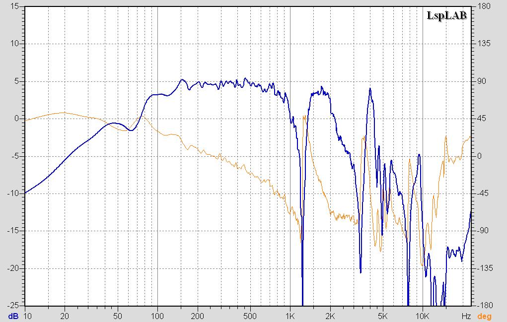

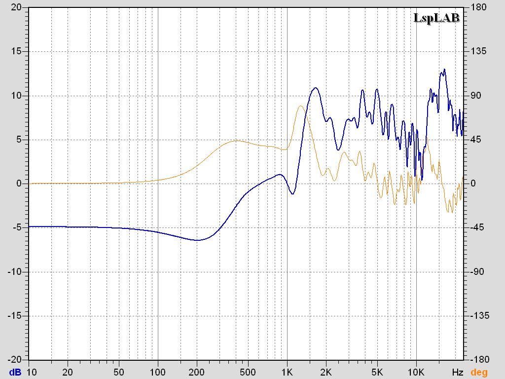

    Динамики В Свене конечно кривенькие
    Вот например что стоит в 530 Свене
Название:	ОРИГИНАЛ ВЧ Д-П.JPG
ID:	9899   Нажмите на изображение для увеличения.
ID:	9900   Нажмите на изображение для увеличения.

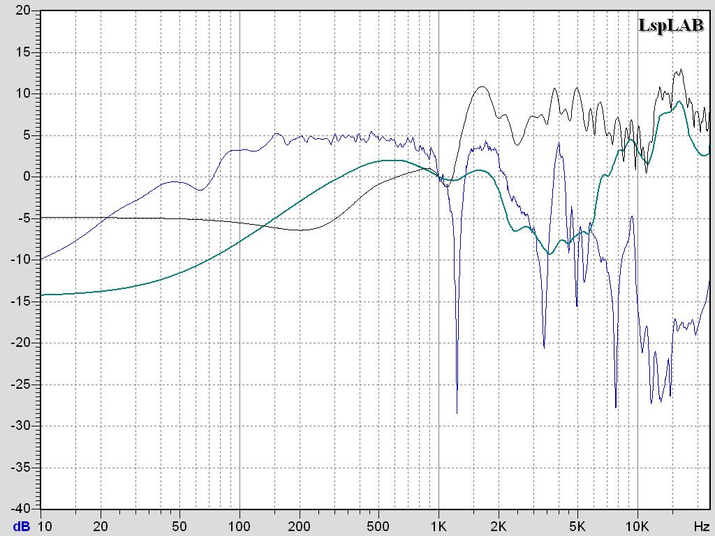

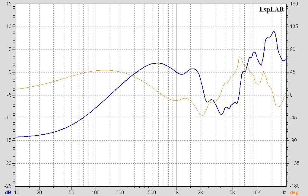

    02.03.2006
    Барнаул
    7
    Последняя картинка это АЧХ всей колонки?
    Я тут свою тыловую мерил с помощь RMAA5.5 так у нее АЧХ даже очень терпимая, каких-то больших провалов или горбов нет.

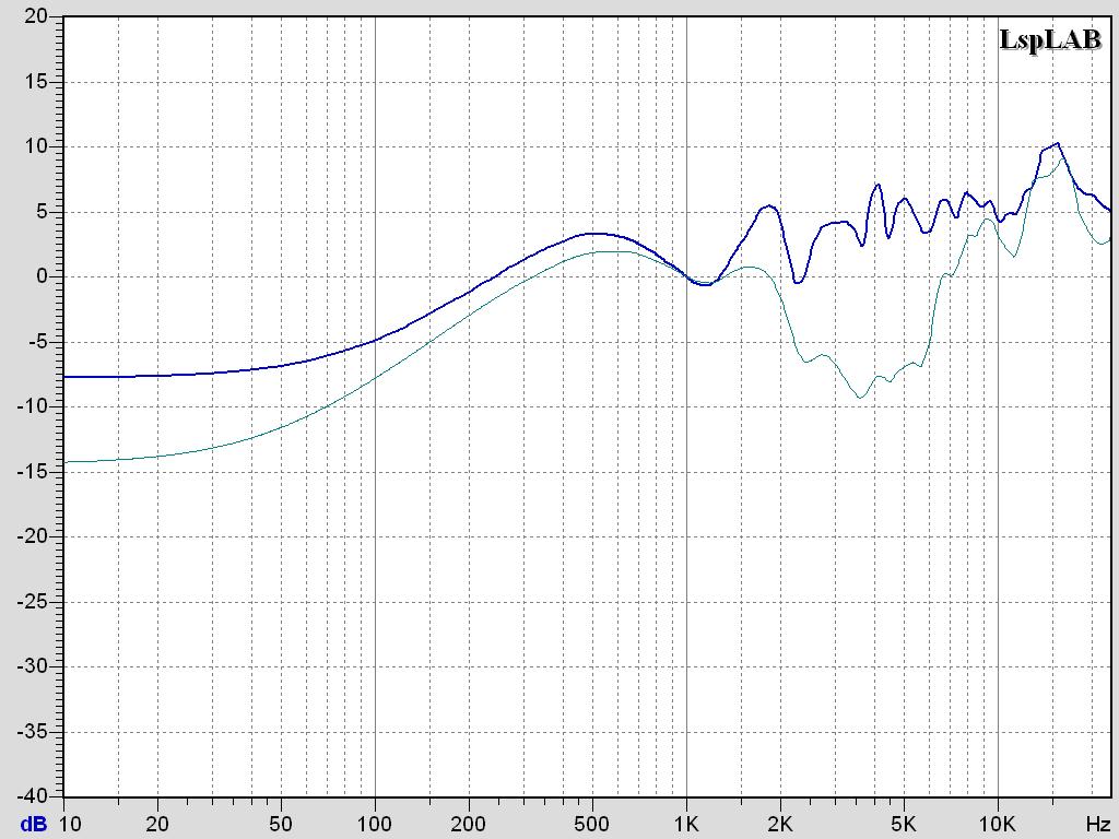

    Частый гость Аватар для Maiden
    05.04.2005
    Тверь
    385
    От 300гц и выше
Название:	НЧ + ВЧ = ОБЩАЯ.JPG
ID:	9904   Нажмите на изображение для увеличения.
Название:	Оригинал VS Доработанная.JPG
    02.03.2006
    Барнаул
    7

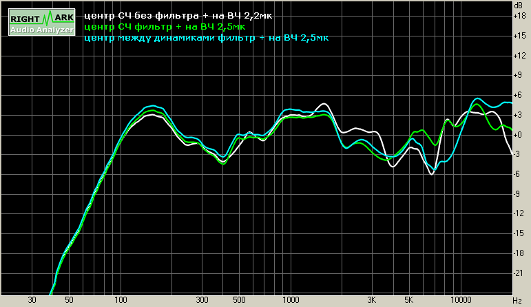

    Вот АЧХ тыловой колонки, с моим фильтром первого порядка со срезом от 7 КГц на СЧ\НЧ головке - зеленый график. Так доволно ровный получился . Голубой график тоже самое, только между диамиками мерил. Да, еще вата напихана в эту колонку.
    Белый график вторая колонка не переделанная, только конденсатор на ВЧ голове 2.2мк, а не 1.5 как был.
    Но не переделанная звучит как то звонче, объемнее, вроде как середина выперает...
