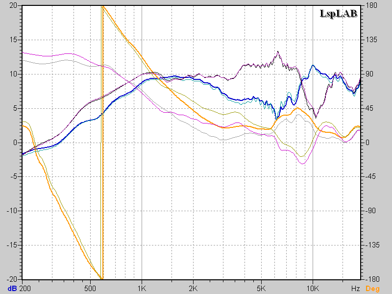

Тема: Так где должен быть микрофон при измерении отделных головок?
    Аватар для GREY
    11.04.2005
    Рига, Латвия
    5,160
    По умолчанию Так где должен быть микрофон при измерении отделных головок?
    ЛИП: The microphone measurement location is the same for all drivers, and
    should also be the same location used for the crossover simulations, unless
    complete polar data is also measured.
    То есть микрофон неподвижно на референсной точке.
    ЛспКАД:When measuring the frequency response of the driver units. The microphone must be placed at a distance from the driver unit, directly on axis...It is recommended to use a microphone stand so that the microphone can be raised and lowered so that it is always in front of the driver unit being tested. Remember to keep the distance between the microphone and the baffle plane constant throughout the measurements.
    То есть по оси каждого драйвера, соблюдая неизменным расстояние до баффла.
    Из родного руководства одно и другого продукта стянуто.
    Кому верить?
    Еще есть непонятные моменты по дельта Зет, на счет того, что если использовался метод с БПФ, то не надо координаты вколачивать вааще!
    Я к чему, у меня симуляция кроссоверов похожа конечно на конечный результат, но в деталях разница есть. А хотелось бы, что бы как на картинке в симуляторе, так на экране при измерении АЧХ. У кого так выходит, поделитесь сакральным знанием!

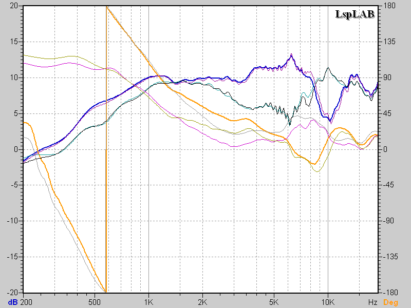

    Сегодня промерил, предварительно почитал мануал к LspCADу. Вот что вышло:
    1. Измерил АЧХ с одной точки, ничего не изменяя, для обоих голов. Вставляя в КАд все оставил в 0. Изменение дистанции симулировонного микрофона ничего не меняет, АЧХ стоит на месте, кад считает, что ГГ излучают из одной точки. Для быстрого симулирования кроссов самое оно, только измерять - контролировать надо с одной дистанции.
    2. Измерил с неизменной дистанции, но по оси обоих голов. Когда вводил указал Х и У, Зет не вводил, и теперь в Дженерал поставил 1м (я все измерял с метра), все сошлось.
    Т.о. вариант два геморнее, но позволяет симулировать ход АЧХ на разном расстоянии. Нужно ли это? Вариант раз - самоя простецкая вещь, точно симулирует лишь на расстоянии измерения, во многих случаях этого будет достаточно.
    На картинках засимулированая АЧХ для обоих вариантов, измерялось и симулировалось паралельное включение ГГ, без фильтров, синфазно и противофазно.
ID:	10375   Нажмите на изображение для увеличения.
    Сергей.

    По умолчанию Re: Так где должен быть микрофон при измерении отделных головок?
    Вобщем все сходится, но небольшие расхождения есть, хотя, я так понимаю, их недолжно быть.
    Я всегда, кроме основной ачх - по оси, смотрю и на направленность в симуляторе - явные косяки ловить, по этому вариант 1 не катит - там при рассчете не будет обострения характеристики, т.к. центры виртуальных динамиков совпадают.
    Разница между кадом и реалью, думаю, из-за не абсолютно точного измерения фазовой характеристики - вот сложение в зоне совместной работы и дает немного не те результаты.
