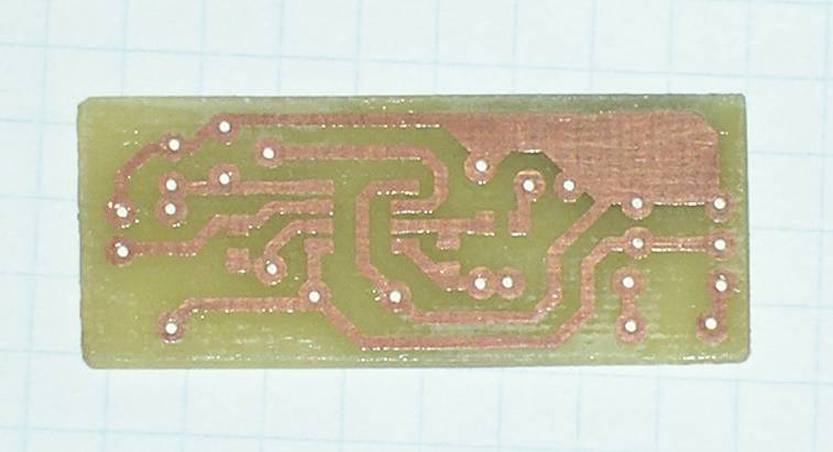

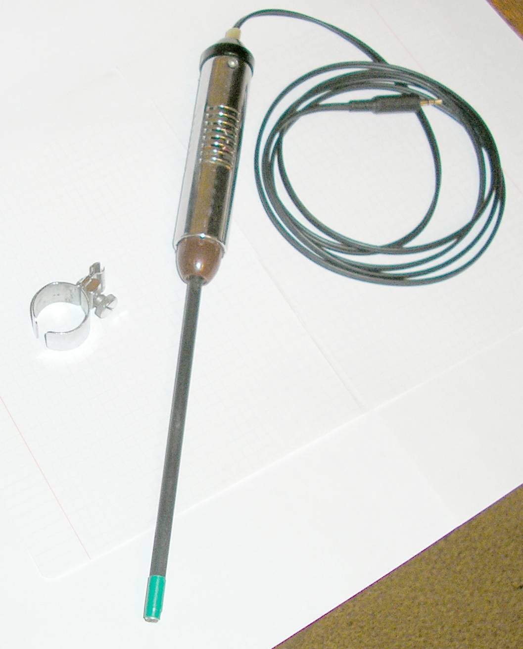

    Выкладываю вотки своего главного акустического инструмента.
    Качество удовлетворительное - не выше. Глупый олимпус фокусируется где угодно, только не на объекте съемки :twisted: , хорошо что он не мой. И до кучи, платка усилителя, готовая к пайке (с уже напаянными деталями сфоткать не успел - уехала в Калининград, а эта еще ждет момента, чтобы превратиться в усилитель ).

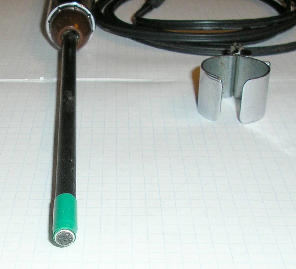

    Зелёненький "кембрик" на капсюле и дальше на штоке - это просто крепеж-стабилизатор? Сделан из многажды слышанной "термоусадки", аль из чего-то другого?

    Не-а, не термоусадка. Я сначала ее ставил, а потом возникла надобность разобрать и я ее срезал, а потом просто замотал изолентой - не хотел лишний раз гркть электрет - это для него вредно. Да и жесткость у изоленты меньше. Трубка у меня попалась тонковата - внутрь капсюль не влезает, а если немного раззенковать ее изнутри, то он становится как в гнездо и не съезжает никуда, но чтобы не вываливался вперед закреплен изолентой. А трубка у меня - супер - из стрелы для спортивного лука! У нас соревнования проводились, так после этих стрелков на поле, где они стреляли, потом (через год, сразу-то стрелы глубоко уходили - их найти не могли) много стрел найдено было, несколько и мне перепало. Трубка отличная: тонкостенная дюраль, а сверху тонкий слой стеклопластика - жесткая и легкая, то, что надо

    Я тут на досуге поразмышлял; эти капсули чувствительны к вибрациям своего корпуса, а в полой трубке, что держит капсуль, могут всякие резонансы возникать (особенно в длинной). Поэтому я поступил по другому: кусок антенного кабеля (белый, экран: фольга+оплетка) 15-20см. И капсуль внутрь внешней изоляции влезает, и экран что надо, и воздушных полостей нет, и конструкция не жесткая (меньше вибраций), а на конце или антенный штекер или "тюльпан", по вкусу.
    На оригинальность не претендую.

    Хм. Видимо, если бы я заморачивался глушением резонансов, я б взял содержимое контейнера с гигиеническими дисками из синтетической ваты /женщины всякую хрень с их помощью на лицо наносят и сносят/ - и приложил капсюль к его торцу. Или приклеил.
    Но не думаю, что оно надо. Низкочастотные паразитно-случайные вибрации по сравнению с картиной "комнатной стоячки", "забора" - весьма неинтересны.

    Так и тут экран, причем цельным куском, а на счет резонансов - эт ты перегнул! Может чисто дюралевая или стальная и будет звенеть, а моя, если по ней стукнуть, звучит как кусок деревяшки, т.е. никак - композит. А кабель- он же гибкий - будет вечно гнуться. Но тут дело вкуса, ресурсов и фантазии.

    BigBag, я сначала тоже хотел так сделать, но, к счастью, не нашел той старой электро (а не пьезо) зажигалки. Потом вспомнил, что есть классный щуп от осциллографа! Там внутри какая-то схема на лампе была, теперь на микрухе.

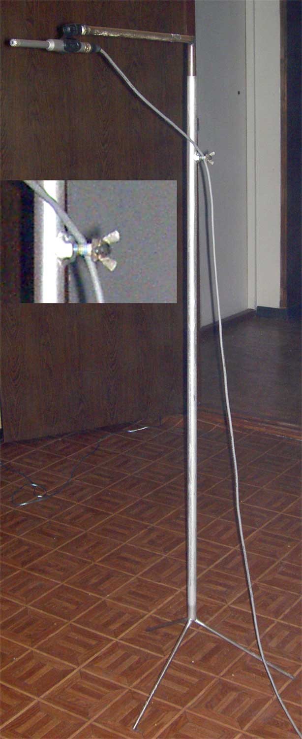

    У богатых свои причуды. Я пользуюсь самопалом из двух трубок. Сварил за 10 минут, покрасил за 5. Того 15 минут.

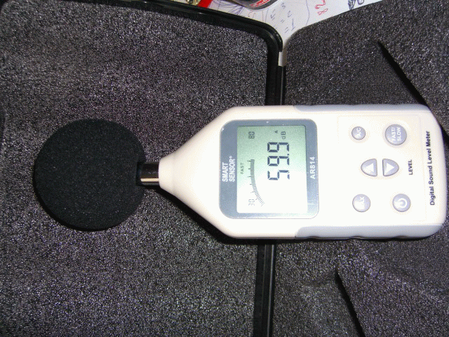

    А это мой А ну его самому мучитьсся,а этот для измерения Кг

    kaskod,
    И сколько стОит такой шумомер?

    Snalan, и все остальные, кто не знает. Все схемы и печатки к ним в одной статье лежат у Сергея на сайте. Постарался все подробно расписать.
    http://audio.micronet.lv/diy/micamp.html
    Вот та плата. Нижняя площадка - минус питания, она же общий провод, земля. средняя - + питания, верхняя - выход сигнала. Я вроде так и отмечал на самой плате.
