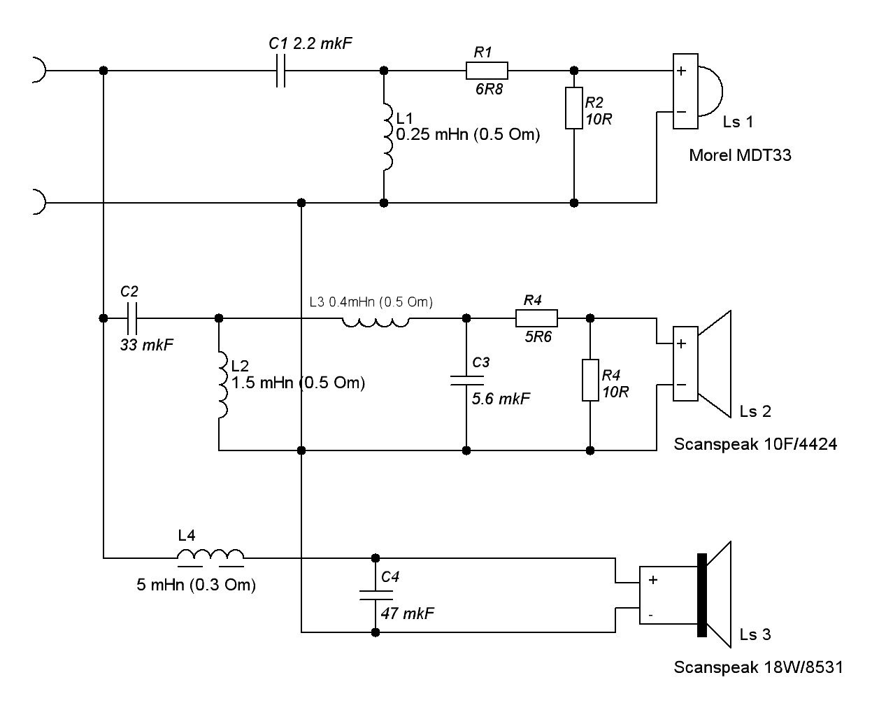

    Наконец - то сегодня поставлена точка проекту , задуманного в начале зимы, и являющегося, по сути, неким логическим продолжением компактному монитору MOSCWA.
    Название этого монитора - рабочее, без изысков и насилия фантазии.
    Благодаря С.Д.Батю были отобраны и измерены динамики, спроектирован корпус и ,само собой, фильтр.
    Реализация корпуса была доверена профессионалам - Darina. (Татьяне и Дмитрию отдельное спасибо за качественную работу).
    Монитор может работать самостоятельно и как верхний модуль для басовой секции , которая , возможно скоро появится.
    Динамики: ВЧ - Morel MDT 33
    СЧ - ScanSpeak 10F/4424G00
    НЧ - ScanSpeak 18 W 8531 - 00
    Отслушали сегодня сразу после окончательной сборки и повторных , "контрольных" обмеров.
    Звук в общем , очень напоминает предыдущий монитор на том же СЧ - достаточно нейтральный, с хорошим тональным балансом , и очень четкой локализацией стереопанорамы. Бас , конечно , более правильный и , можно даже сказать "зрелый" и "благородный".
    Сейчас монитор активно прогревается и более четкую картину можно составить через несколько дней.

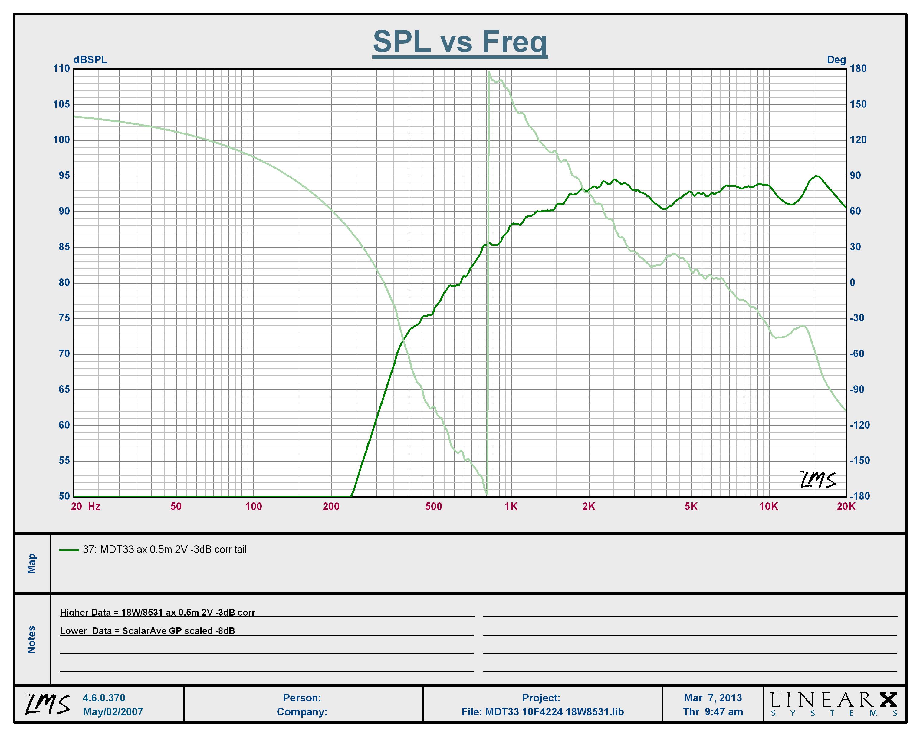

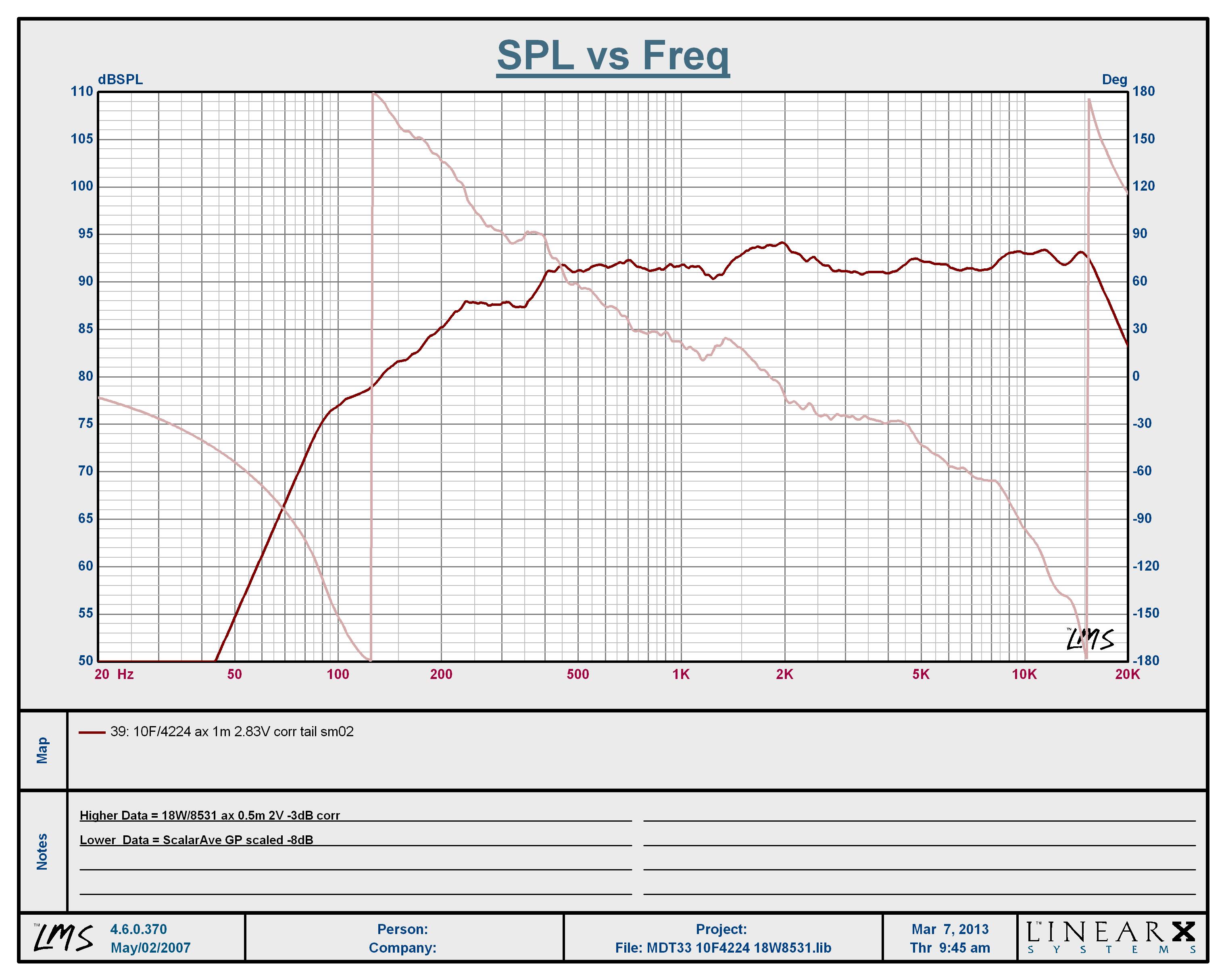

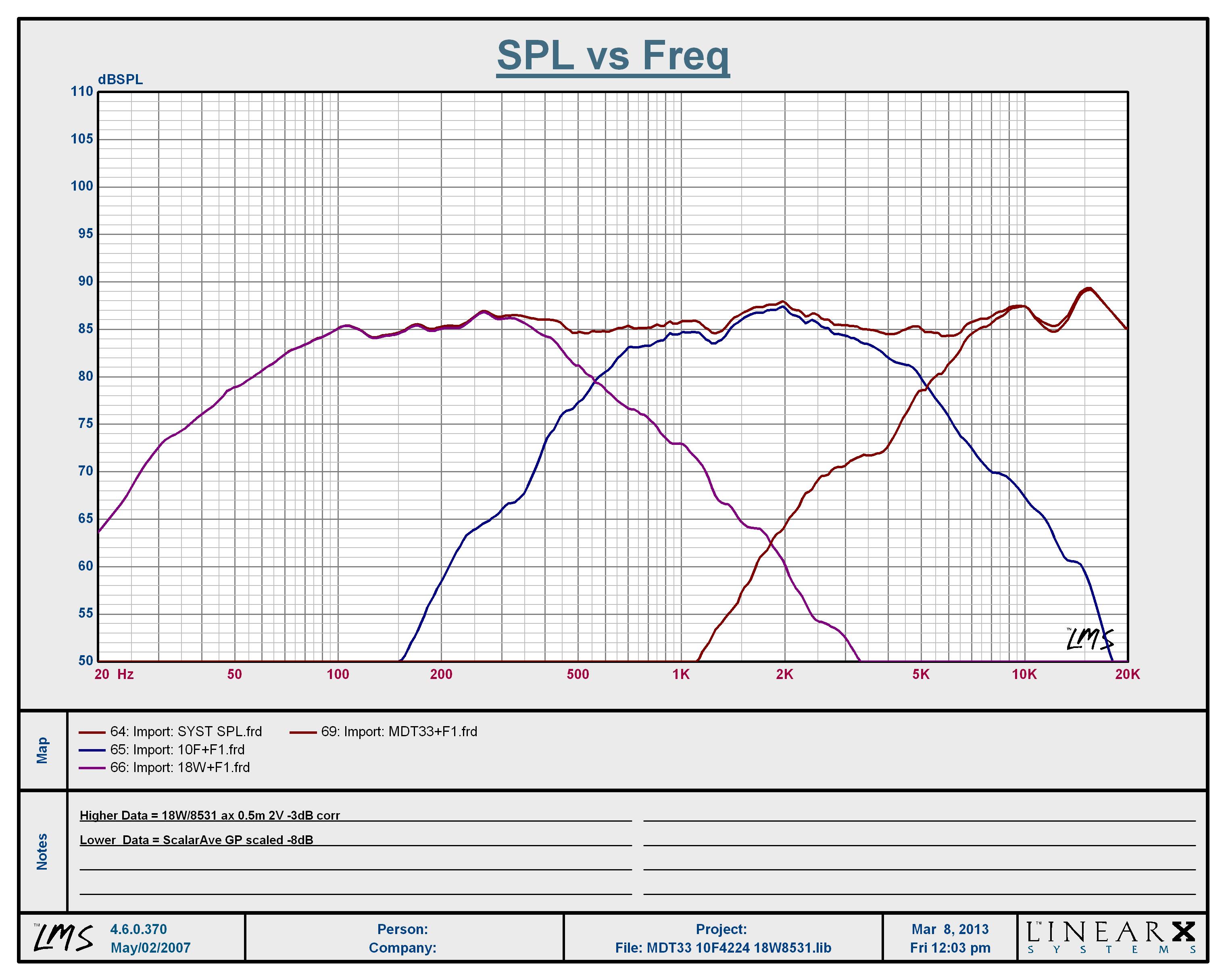

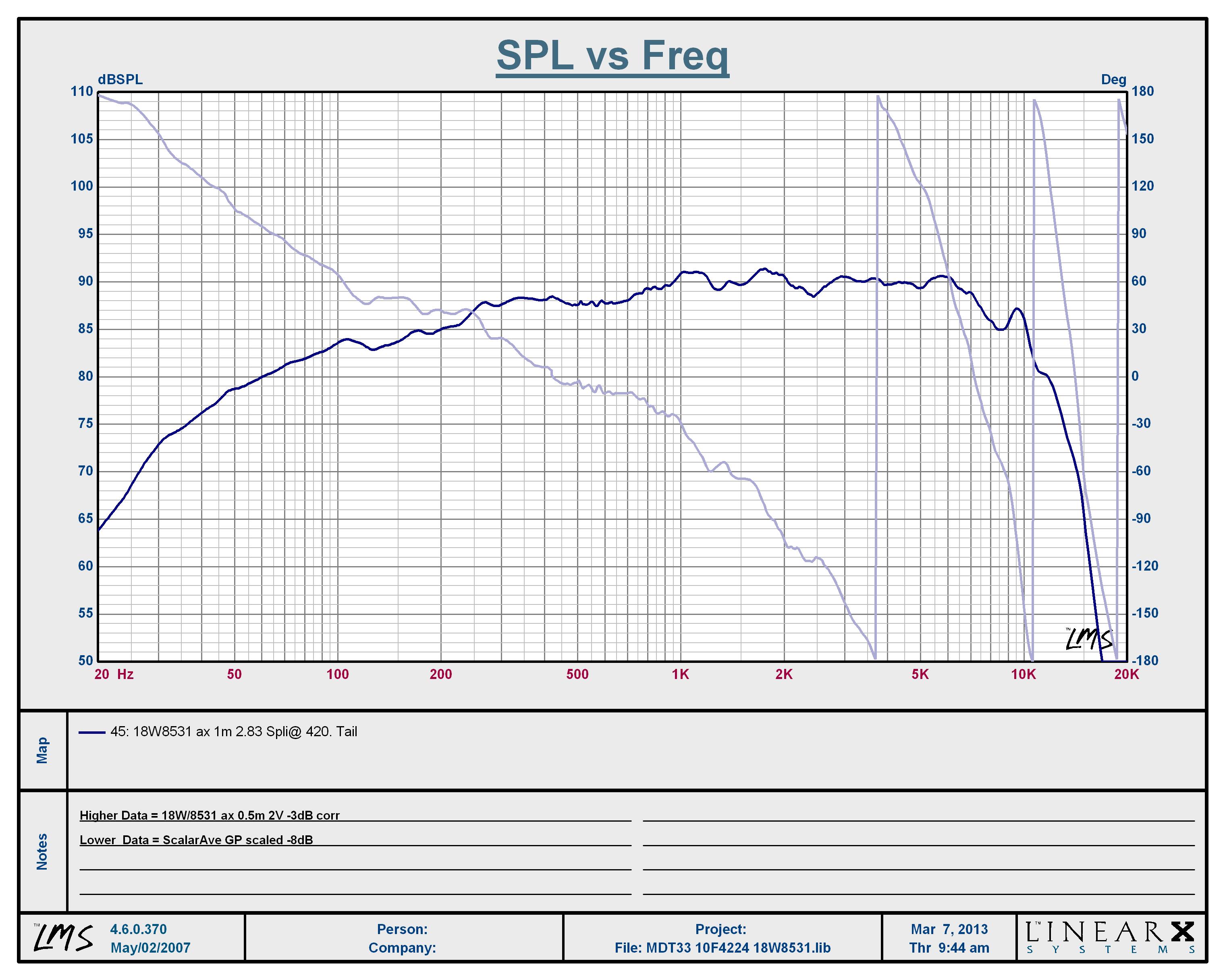

    Схема фильтров и измерения:
Название:	Схема кроссовера BPM.JPG
Название:	АЧХ SS18W8531в корпусе.JPG
Название:	АЧХ СЧ в корпусе.jpg
Название:	АЧХ Morel MDT 33 в корпусе.JPG
Название:	Syst & drivers SPL.JPG

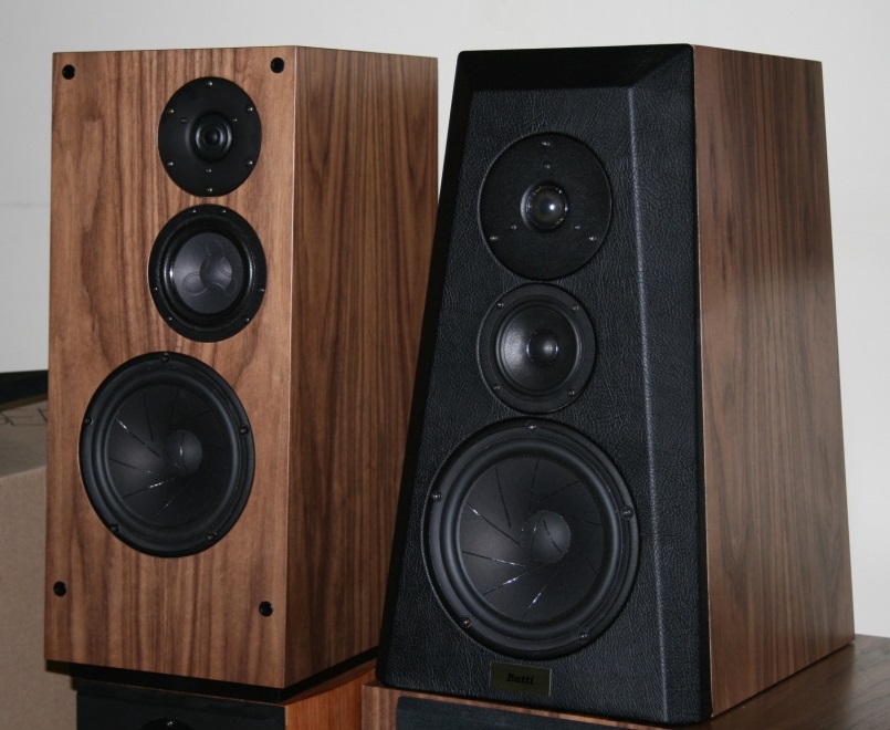

    P.S: Рядом на фото - новый монитор С.Д.Батя на Illuminator.

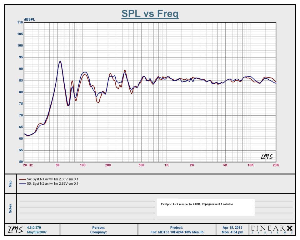

    Реальный замер в помещении двух мониторов (АЧХ совмещены):

    Сергей Давидович, можно пару слов о частотах раздела нового монитора и порядках фильтров?

    По умолчанию Re: Batti Pyramid Monitor
    Частоты раздела 500 и 5000 Гц. Электрические фильтры второго порядка. Внизу спады АЧХ второго порядка по Линквицу-Рейли, наверху четвертый порядок тоже Л-Р.

    batti,
    Сергей Давидович, мои поздравления с очередным проектом!
    Чем обусловлен выбор 33-их морелек на ВЧ, учитывая раздел на 5кГц и 4-ый порядок?
