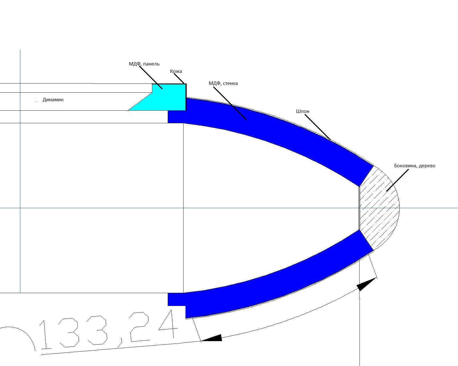

    По умолчанию Poor Man Strad - еще раз
    реплика SF Stradivari, проектТроелса - http://www.troelsgravesen.dk/PMS.htm
    Хочу сделать похожим на вот это - http://www.troelsgravesen.dk/PMS-Chris.htm.
    Комплектующие заказаны, корпуса буду делать сам. Делать предполагаю из МДФ 19 мм, фанеровать шпоном.
    Вопросы к более опытным:
    Хочу установить динамики на панели, обтянутой винилом имли кожей. Панель будет "граненая", а для этого она должна выступать вперед, как у страдивари - https://en.audiofanzine.com/hifi-spe...dias/pictures/ .
    Как правильно это сделать? я пока придумал выдвинуть эту панель миллиметров на 10-12, сделав ступеньку (см эскиз). Правильно ли это, или проще эту панель приклеить сверху на основную стенку? в этом случае стенка получится толстой, и динамики будут выдвинуты вперед.
    Второй вопрос - как правильно сделать стык между фанерованной стенкой (точнее - шпоном) и деревянной боковиной? Нужно как-то подогнать, что бы не было зазора...
    Пройти фрезой по шине?
    буду очень признателен за советы
