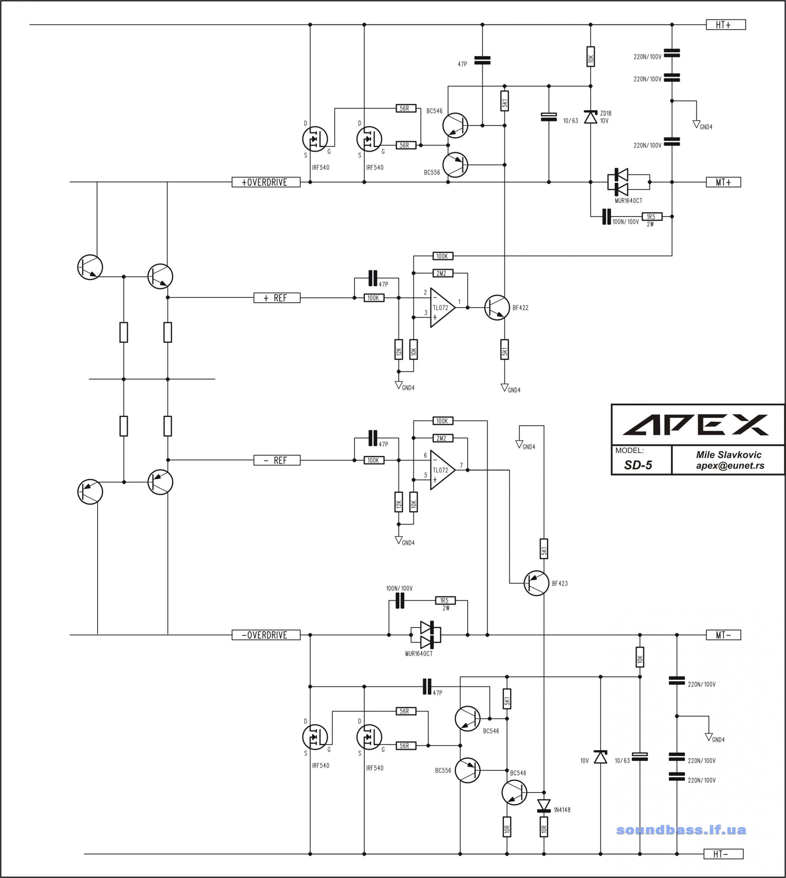

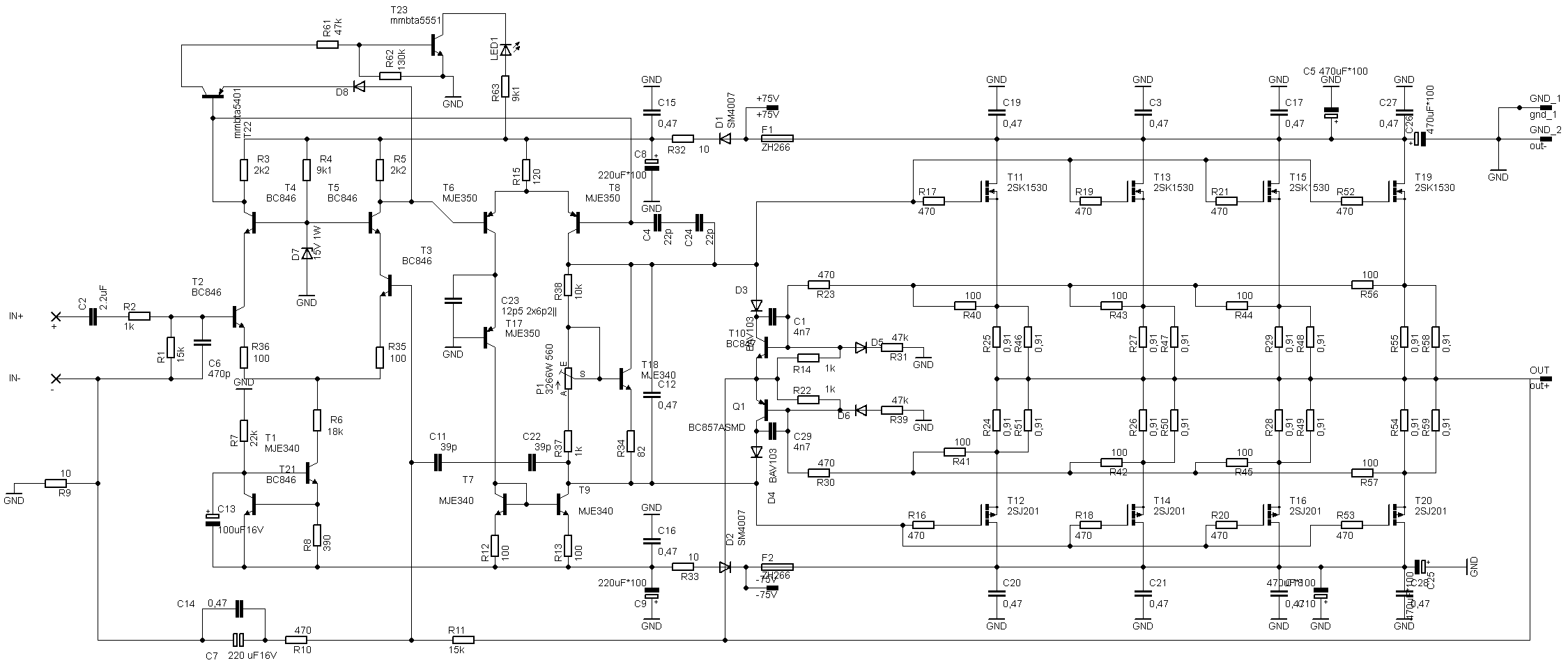

    Схема получила защиту от КЗ на выходе от профессионального собрата LEM. Прикручен клиппиндикатор, изменённый по совету 25602. Поменял схему ГСТ на транзисторную пару. Сейчас оптимизирую номиналы при сборке. Результаты выложу, по мере настройки.
    Предвижу сообщения: "зачем калорифер, "Д" же есть?". Так надо! Комплектации на три тысячи рублей (без БП) на два канала, мощность 400 Вт, низкие искажения, защита по току, малое выходное сопротивление во всём диапазоне ЗЧ. Нормальная, "рабочая лошадка". Испытана временем и тысячами людей. Причем слова: "включил - работает" - относятся к этой схеме на 99% сборок (у меня лично 99,99%).
    Коммутатор (схема приложена) планирую прикрутить. Пока в планах. При его использовании нужно шунтирующую плёнку и электролиты с печатки демонтировать или не устанавливать.
    Появились некоторые уточнения:
    Для Тошиба 3,6 кОм - 470 Ом-подстроечник - 1,3 кОм (это резисторы R38 P1 R37, соответственно)
    и для ИРФ 8,2 кОм 0 470 Ом-подстроечник - 1 кОм (тоже, резисторы R38 P1 R37, соответственно).
    Дополнительно к схеме нужно вновь ввести стабилитроны (как в оригинальной схеме) с номиналом от 6 до 15 в с выходов УН на выход УМ. Защитив, тем самым затвор полевых транзисторов.

    nikolayms, я уже писал не раз у Холтона быстродействие никакое. ОС не сможет нормально отработать помеху. Хотя люди прикручивали и всем нравилось. Я бы посоветовал всё таки класс G. На звук поприятней будет.

    клиппиндикатор, изменённый по совету 25602 (или кто то другой, я сомневаюсь, найду, - поправлю или оставлю
    http://forum.cxem.net/index.php?show...0#entry1463104
    Николай, если решили делать ПРО Холтон, то нужен клипплиммитер.
    я однажды послушался совета Ивана относительно класса Ж и ниразу не пожалел
    http://forum.cxem.net/index.php?show...0#entry1387734

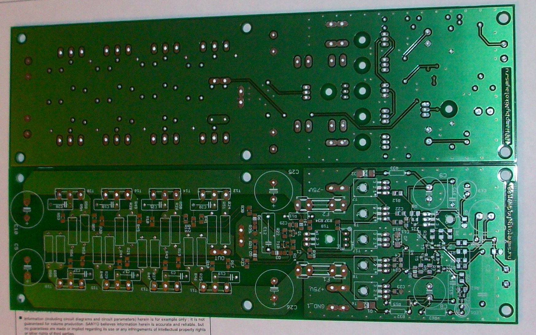

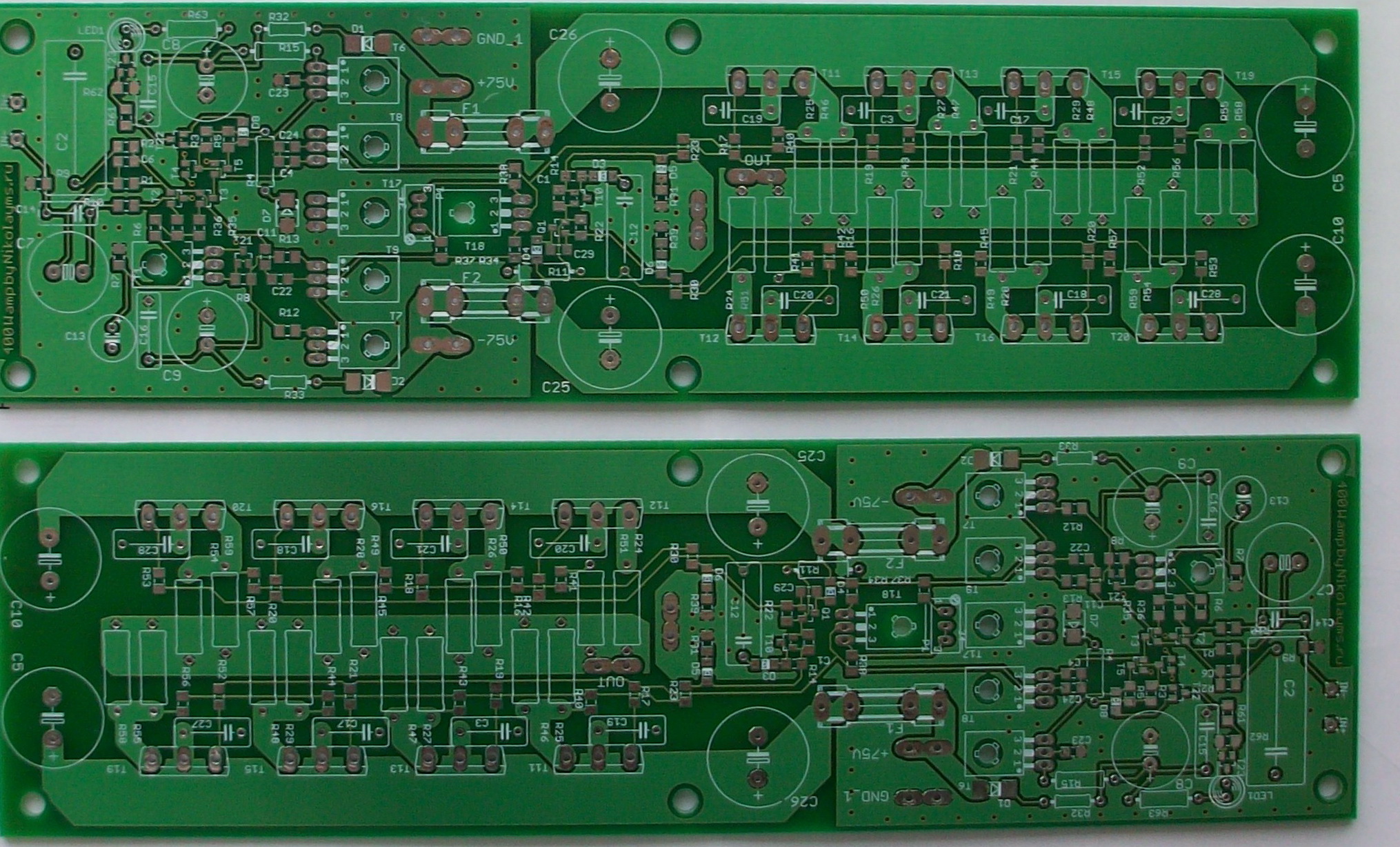

    По умолчанию Re: AV400 шаг вверх от Холтона.
    Паяю и наслаждаюсь.
    Жаль, что С5 и С10 абсолютно бесполезны
    клеммники нагрузки подключены к полигону через тоненькие перемычки......
    отверстия под крепления платы на стойки на силовых полигонах как то не совсем правильно....
    не пойму ( а может просто не вижу ) - плата что, в в 4 слоя исполнена ?

    Ложечку дёгтя принесли? Прошу к столу! Клеммник нагрузки - согласен, не доглядел подпитки от полигона осталось всего две нитки, - маловато. Придется ножки резисторов рядом с выходом обрезать длиннее и загнуть на клемму выхода. Отверстия крепления на силовых полигонах? Стойки пластиковые и изолирующие шайбы - обязательно. Специально организовывал поясок изоляции непосредственно рядом с отверстием. Опыт копится - устраняю недочёты прошлого.
    ---------- Добавлено в 01:57 ---------- Предыдущее сообщение в 01:55 ----------
    Мысль на четырёхслойку навели виасы? Это полигон прошит в "тонких" местах.

    nikolayms, а можно фотку с обратной стороны в главный пост для наглядности
    виасы, говорите....прошу не выражаться просто никак не пойму, где силовая земля......
    лучше бы переделать, а то вот это ощущение "смазывается"

    Цитата Сообщение от Slavik-65 Посмотреть сообщение
    где силовая земля
    см. первый пост. Фото добавил. На красносинем изображении сразу оба слоя отображены.

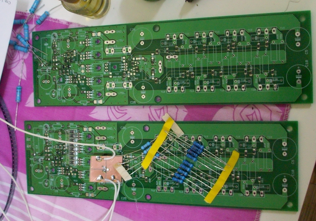

ID:	179349 IRFP9240 приедут в течении 10-ти дней (тогда и отправлю да стерео кита своим помошникам). Пока собираю свои две печатки, чтобы уточнить номиналы ГСТ. Возможно, успею настроить токовую защиту. У меня осталось несколько пар подобранных транзисторов.

    Небольшой казус с деталями. 2N5551, 2N5401(смд корпус), BC847 и BC857 - одинаковое количество. Всех по 6 штук. Все не подписаны. Мерил коэффициент передачи (на фото кроватка на проводах) в надежде отсеять по коэфф усиления. Не удалось - попались одинаковые, учитывая допуск по усилению транзисторы все в него попадают. В понедельник заново покупать пойду. т.к. отличить высоковольтные от 847-857 не смогу никак.

    Раз сильно помогло заземление, значит, дело больше за излучаемыми помехами ключей. Посмотрим, насколько возможно будет бороться с этими помехами
    Николай, всё было немного проще. Одна из изолирующих прокладок в плече под транзистором была пробита, поэтому на радиатор и пошла такая помеха. После замены прокладки и заземления радиаторов всё устаканилось.
    Т.е. как - не подписаны??? Я ни разу не видел sot без маркировки.
