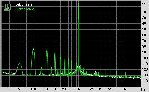

    Rova, а можете выложить картинки с измерениями ?

    50 герц должна быть по уровню -125 примерно. Мерял с даком в другой фазе сети. Сейчас межобмоточная 90 пикофарад. Не представляю, какой она должна быть, чтобы не образовывалась петля.

    Дак использую исключительно для музыки. Цифровой фильтр никуда не делся ). Все элементы аналогового фильтра убрал. Поставил 2.7 наны между токовыми выходами. Спектр 22-96 при оцифровке на 192 чистый.
    p.s. Может кому интересна первоначальная схема. http://www.netstuff.org/lm_gigawork_...0%20192KHz.pdf
    и первоначальный спектр -

    Rova, неожиданно неплохой результат : видно, что линейность стала хуже, но спектр получился быстроспадающий.
    А зачем гирлянды стабилитронов в питальнике, опять для красоты?
    И что там с уровнем ВЧ помех (1..5МГц) на выходе без ФНЧ?
    Судя по спектру, емкости в питании не должны влиять на звук, но слух говорит об обратном. Я предполагаю, что эти вещи лежат в фазовой плоскости, и определяются взаимодействием схемы, охваченной обратной связью с реактивностью по питанию, плюс взаимодействием со стабом. Поэтому решил во первых максимально отвязаться от стаба и избавиться от конденсаторов в питании после. Плюс такое решение делает относительно постоянным суммарное потребление, замыкает сигнальную петлю по питанию по месту, не вынося на стаб. Результат по звуку более чем порадовал.

    С линейностью там должно быть совсем туго.
    Судя по спектру, все не так плохо. Хотя не мешало бы обмерить в спектраплюсе. К тому же номиналы резисторов можно уменьшить, шумовая полка это позволяет.
    Rova, какого типа резисторы применили в I/U?
    Rova, какие резисторы применили в I/U?
    Обмеряю в спектраплюсе, вечером. Ниже растет шумовая полка, с этими оу оптимально 24-51 ом. Использовал советские металопленочные 0.5% ... тип точно не скажу.
