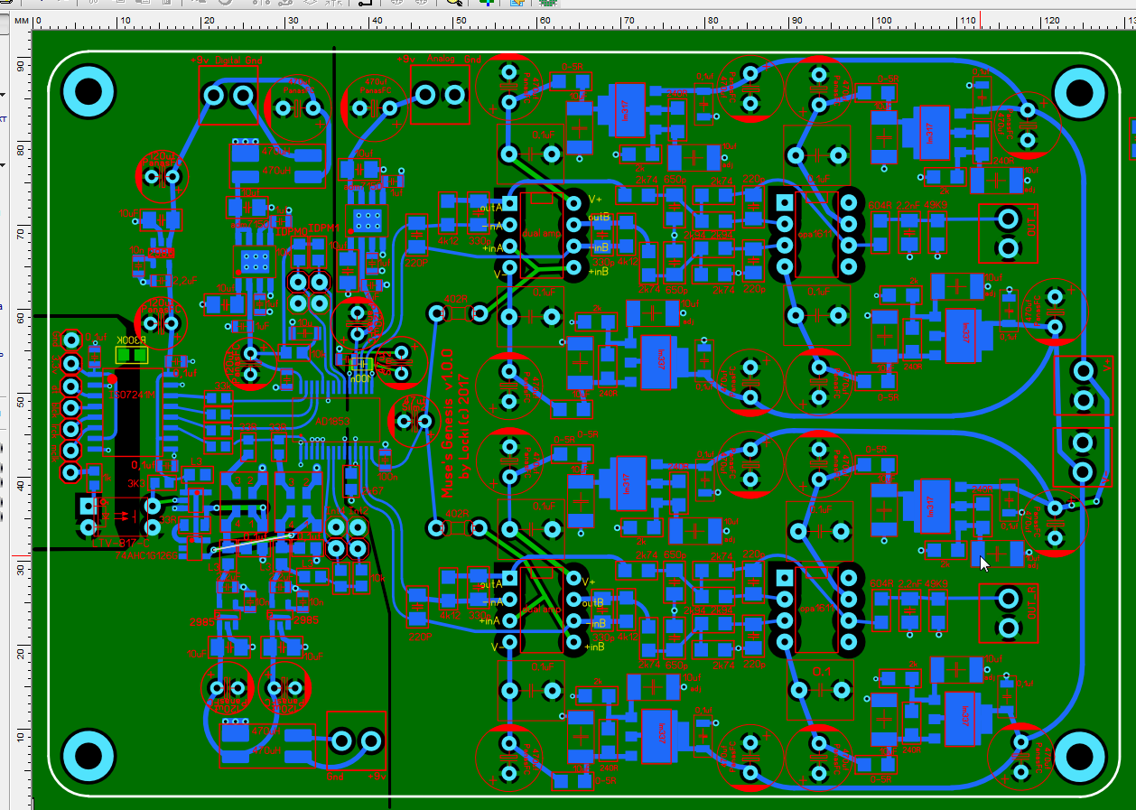

    Коллеги, сделал такую разводку (см. ниже) цапчика на ad1853.
    Подумывал заказать плату, но что то сомневаюсь. Стоит ли оно того...
    Посмотрите, пожалуйста, какие ваши мысли? Ну его этот чип от ad?
    Смущает, что старый и сложно купить, да и все смущает что то...
    Если есть косяки тоже укажите. Заранее спасибо.

    В статье от Analog Devices про заземление
    http://www.elart.narod.ru/articles/a.../article41.pdf
    рекомендуют земли делать звездой, стр. 9-10. Может есть смысл продолжить разрыв полигона до конца платы?

    maxssau, да, да, да. Раздвигал выхлопы - не заметил. Поэтому получилось так затейливо в середине и по бокам.-)) Спс. Исправил.
    ---------- Сообщение добавлено 17:37 ---------- Предыдущее сообщение было 09:32 ----------
    Хм... Просмотров много, а советов нет... Все так плохо?

    locki, не уверен какие у вас напряжения будут на входе цапа, но вы уверены, что lm317 в таких корпусах не раскалятся?

    locki, Вы извините, про цифру ничего не скажу, нет опыта, но аналоговая часть очень небрежно разведена. Раскидисто, дороги длинные. Точки соединения земляных выводов разбросаны, сигнальную землю выхода лучше бы отдельной дорожкой и соединить с полигоном только на разъёме OUT. Это то, что в глаза бросается.

    LepekhinV, спасибо за подсказку. В общем понял. А конкретнее в каком-нить powerbrush не нарисуете прямо по моей картинке, что имеете в виду. Дороги к стабам первой пары оу, что i/u короткими не предсталяю как сделать от тех разъемов. На самих обвязках лм-ок земля разбросана из-за попытки все поближе придвинуть.... А как отдельную дорогу от аут вести примерно понятно, только где ее заканчивать, просто под цап или как... Тоже не понятно...
    С разводкой аналоговой части не так всё уж и плохо, кстати - компактно: 5 см аналоговой части, включая преобразователь IU и фильтр-сумматор. Длинные дороги только линии питания, но по-другому их и не разведешь. Тема разделения земель в IC смешанных сигналов обсасывалась уже не раз и не в одной ветке: убрать под AD1853. Зачем каждому оперу по стабилизатору? Хватит и электролита поближе к ножкам. Если делаете развязку, то стабилизаторы желательно делать поближе к микросхеме (я про ИСО на стороне цифры). Если сделали развязку, то тогда желательно сделать пересинхронизацию сигналов у AD1853, если будет спдиф, то развязка не нужна особо.

    Цитата Сообщение от Kolbaskin Посмотреть сообщение
    С разводкой аналоговой части не так всё уж и плохо,.
    Конечно. Можно сделать и хуже.
    А можно и лучше. И дороги укоротить, и соединения с землёй оптимизировать.
    Позвольте спросить, что вы здесь можете укоротить? Верхняя часть платы и есть вся "земля" и нужно лишь соединить наикратчайшим путем к этой "земле", что и сделано переходными отверстиями.

    То есть, по Вашему, всё равно с каким участком полигона земли соединен элемент? И площадь, образованная точками соединения с землёй не имеет значения?
    ---------- Сообщение добавлено 14:09 ---------- Предыдущее сообщение было 14:07 ----------
    А укоротить здесь можно многое.

    1. Под ИСО полностью убрать полигон см. даташит.
    2. Плату можно было бы сделать покомпактнее, очень много пустого места.
    3. Керамику в выхлопе где возможно заменил бы на пленку РР.

    Весь верхний слой является аналоговой землей. Мы говорим о двухслойной топологии, в которой тяжело будет реализовать все тонкости, о которых вы говорите. Мне не хочется спорить с вами, но для начала почитайте рекомендации по разводке двухслойных печатных плат в аппноутах от AD.
    ---------- Сообщение добавлено 16:26 ---------- Предыдущее сообщение было 16:17 ----------
    Я ни в коем случае не защищаю данную разводку ПП. Дело в том, что вы не предлагаете конкретные действия.

    Итак, спасибо всем отклкинувшимся. По порядку:
    Убрать под 1853 что?
    Отдельно I|U и фильтру, чтобы исключить взаимовлияние по питанию, о которых читал у Назала, Линкса и т. п....
    Принял к сведению... Но там только на расстоянии электролита стаб.. Убрать электролит и приблизить еще?
    Об этом подробнее, не знаю как это делается... СП-ДИФ-а не будет
    Напишите, пожалуйста, какие именно и как лучше это сделать? Как оптимизировать соединения с землёй? Я сделал на основе своих скудных знаний...

    locki, Вы в Sprint Layout трассируете? Скиньте файл на lepekhinv(собака)mail.ru. А на досуге почитайте, как мы собоща выхлоп по ИГВИНу трассировали. Там много полезной информации.
    ( И не бойтесь "наделать дырок" в аналоговой земле в районе выхлопа, нормально всё будет. Рисуйте по обоим слоям, но без фанатизма. Керамику, шунтирующую электролиты, можно будет к самым ногам эл-тов подвинуть.И ОУ получше развести.)

    Что непонятного!? Убрать разделение земель под ад1853. Поставить стаб на цифровой половине исо. Насчет компактности смотрите и крутите сами. Ну и про пересинхронизацию я уже говорил. Кстати Назар говорил, что нпо керамика в аналоге не так уже и плохо. Дмитрий А. По этому поводу имеет другое мнение. Оба человека грамотные
    ---------- Сообщение добавлено 18:26 ---------- Предыдущее сообщение было 18:13 ----------
    Просто если автор закинулся на питание "каждому свое", одиночные ОУ, то неплохо бы тогда и на 4 слря перейти и сразу сделать " как надо" . При двухслойке все эти вышеперечисленные изыски потеряются на фоне топологических компромиссов. Я никого не хотел обидеть своими словами

    Просто если автор закинулся на питание "каждому свое", одиночные ОУ, то неплохо бы тогда и на 4 слоя перейти и сразу сделать " как надо" . При двухслойке все эти вышеперечисленные изыски потеряются на фоне топологических компромиссов.
    Полостью и безоговорочно согласен!

    Боб Синклер принимает файлы SL на четыре слоя. Говорит, что присылают достаточно часто. Цена вопроса-то +2000 руб максимум.
