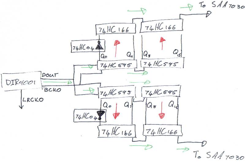

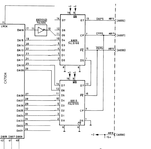

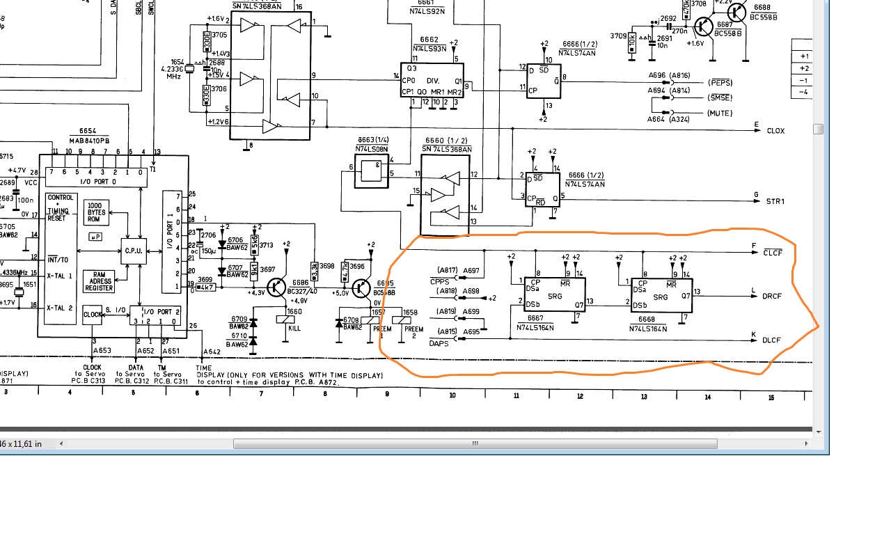

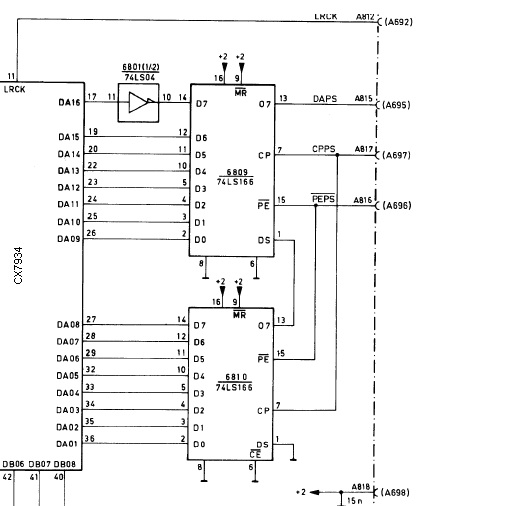

    Ребяты, кому не сложно - выложите здесь схемы монструозного преобразователя интерфейса на логике из поста 11, а то форум требует регистрации...
    У самого ведь пара 1540 валяется...
