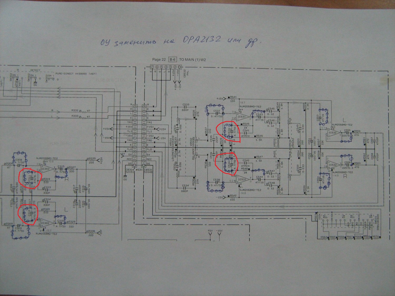

    Была уже тема по модернизации 497й ямахи.Оттуда взял зарисовки модернизации, так как там всё похоже. Меня интересует на сколько оправдано закорачивание или удаление конденсаторов выделенных красным цветом.
    Кроме того мне интересно как бы можно было правильно реализовать селектор входов на реле, использовав штатную схему, чтоб крутить ручку, светодиоды показывали какой вход активен, а комутация была не через микросхему а через реле.Просто моей квалификации не очень то хватает, как это сделать.Я понял как на 4066 ключах проводить замену на реле.А тут ни как не разберусь. Прошу прощения- сначала прикрепил скан где конденсаторы не были выделены.

    Коммутатор я делал так: через инвертор цеплял к родным светодиодам. Схемы нет, прикреплю лайку. Там все просто, разберешься. Ключи реле - полевики 2N7000 - такие были. Инвертор - 561ЛН2. Плата сделана под эту Ямаху. А конденсаторы зачем менять/выкидывать? Там же режим Директ есть - в нем все отключается.

    Ну там регулятор громкости.Он в любом случае не обходится.Да и другие источники есть.За платку спасибо. Будет время, погляжу что к чему.

    А какой типоразмер реле туда идёт..?- из современных. Я когда все детали затарю на радиорынке, подскажите что куда подключать чтоб не спутаться..?Читаю про 561ЛН2- я с ними дела не имел, пытаюсь разобраться.Диоды понятно дело любые, электролит какого номинала?Там ещё или плёнка или керамика стоит.Тоже номинал знать не плохо. Какая обвязка для 561ЛН2 нужна..?

    Реле ставил Bestar BTL (сигнальные), но пойдут и другие, те же Такамисавы. Можно на 5 вольт, тогда плата пойдет, или 12 вольт, тогда питание реле перекинуть до стаба на плате. С выхода 561лн2 резисторы на 47 кОм (к транзисторам). Электролиты 100-220 микрофарад, керамика 0,1 мкф. Стаб 7805.
