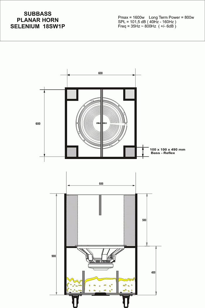

    привет всем могу дать расчет для БП-6А для этих динамиков

    Аватар для DJ STX
    24.04.2011
    Крым
    33
    По умолчанию Re: Рупора на MAG 1881

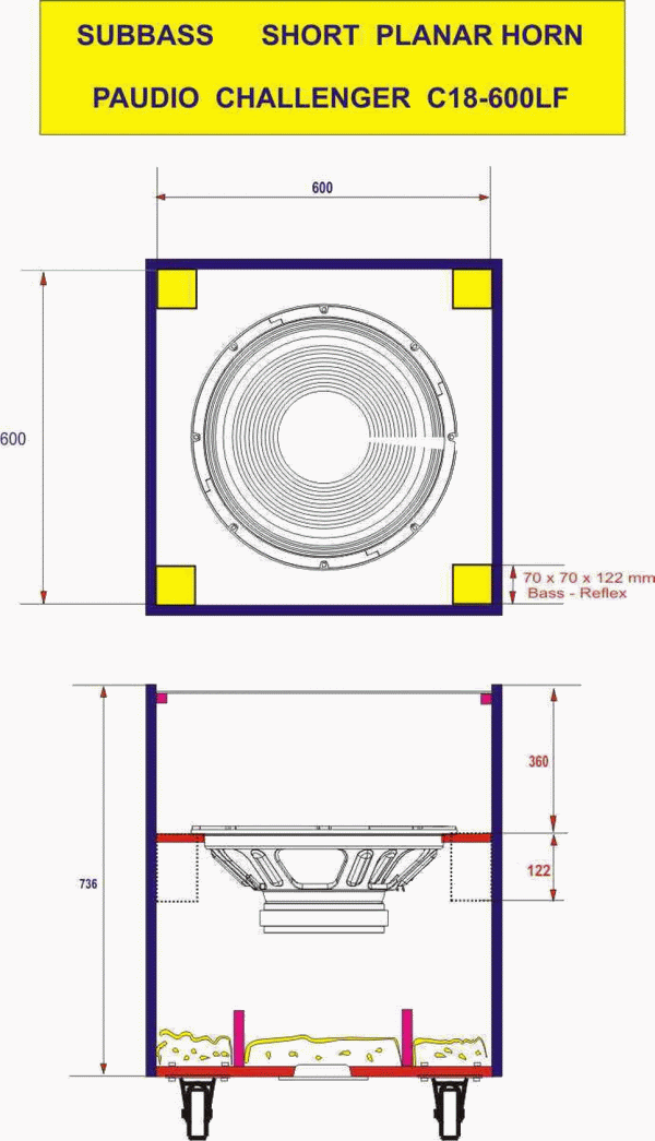

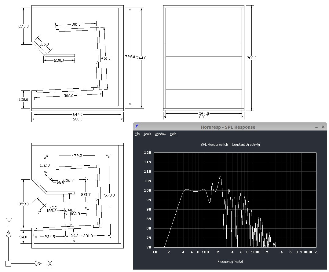

    БП 6 слышал, не понравилось. Не скажете как 1881 будут вести себя в таких конструкциях?

    Можно попробовать вот сюда его втулить:

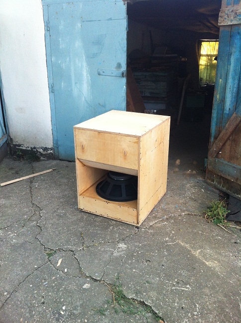

    Спасибо, давно хотел попробовать Мартинсона, напилил, получил даже больше чем ожидал.
    labuch60, огромное спасибо вам за чертеж.
    Вот что вышло.
    Ну, это не мне спасибо, а товарищу А. Мартинссону. Действительно очень и очень эффективный и компактный вариант.
    Вышло то, что и должно получиться. После отделки будет намного привлекательнее.
    Ну и как первые впечатления?
    Есть подозрение, что никакой БП и рядом не валялся.
    Аватар для DJ STX
    24.04.2011
    Крым
    33
    Первые впечатления были такими - давит, причем реально давит, было такое ощущение что земля под ногами поехала. Пока что 1881 ни в одном оформлении так не играл. Качал усилителем 2SC 3051HD, сначала просто одним каналом, потом переключил в мост. По сравнению с БП6 - быстрый басс а не гудеж. Обычные ФИ вообще не рассматриваю. Потихоньку пилю второй. Еще понравилось то что на расстоянии давление практически не падает. В общем отличнейшая конструкция.
