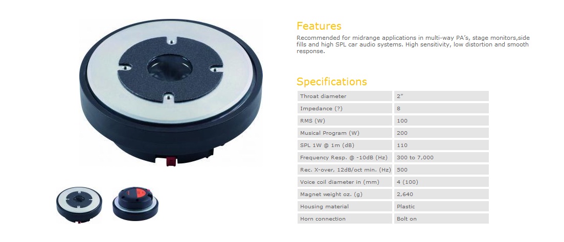

    По умолчанию Re: Beyma CD10Fe
    их на сч ставят)) есть спец драйвер)) а на вч ставят несколько штук эти супертвитеры
