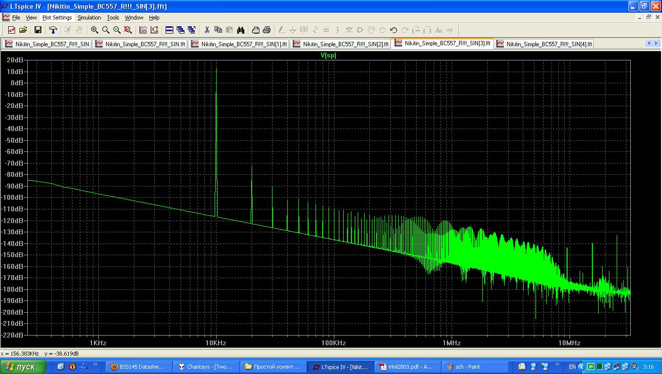

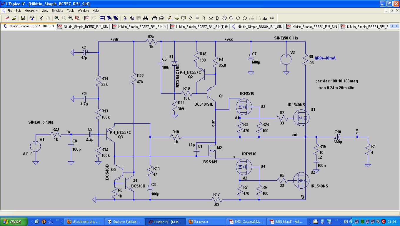

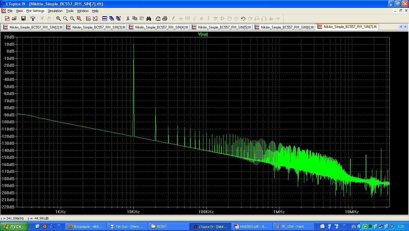

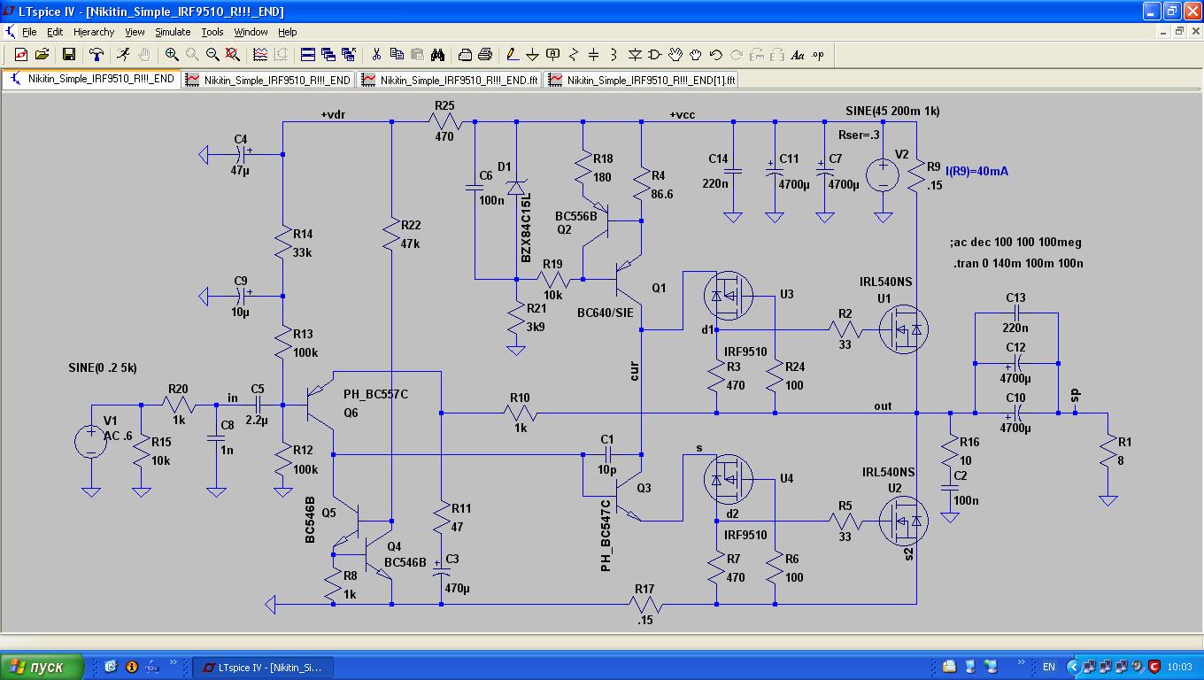

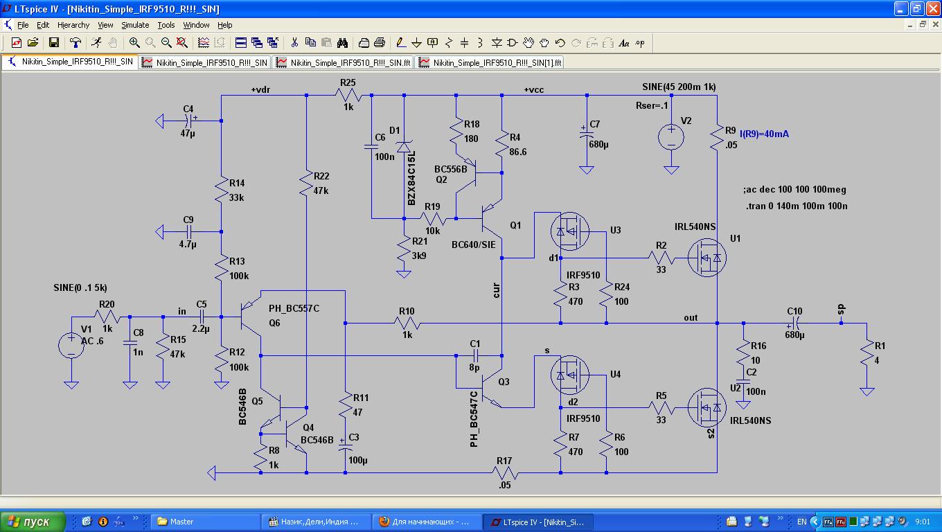

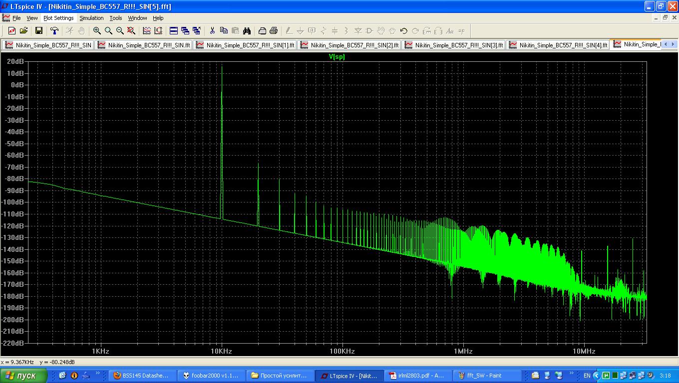

    Пишу здесь т.к. тема закрыта...
    Зацените схему плиз...
    Резисторы в истоке(стоке) - 0.22R(L3,L6)
    Rнагр=4 Ohm(L1,L4)

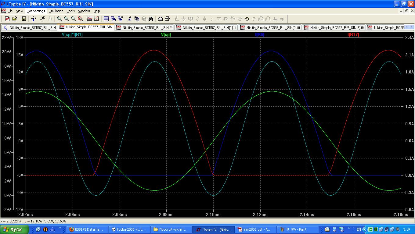

ID:	157429   Нажмите на изображение для увеличения.

    Дони, не лезь в дебри...(с)

    Какой необычный способ подачи сигнала на оконечный каскад!
    А Вы его "в железе" испытывали или пока только моделируете?
    лентяй
    Аватар для Alickkk
    30.12.2006
    Барнаул
    4,416
    По умолчанию Re: Простой усилитель на N-канальных транзисторах... Модификация...
    месяц уже как работает... Полет нормальный...

    А в чём главное достоинство?
    И в чём, если не секрет, сверхзадача такого необычного схемотехнического решения? Почему не устроило распространённое, когда каскад с общим эмиттером работает на генератор тока, а с него сигнал идёт на выходной каскад?
    лентяй
    Аватар для Alickkk
    30.12.2006
    Барнаул
    4,416
    меньше THD...
    в звучании конечно...

    А для чего там U3,U4?
    лентяй
    Аватар для Alickkk
    30.12.2006
    Барнаул
    4,416
    это затворный повторитель

    Меня смущает входной каскад на Q6. Он одновременно обрабатывает и сигнал обратной связи, и входной сигнал. Обычно этим занимается дифференциальный каскад, и по-моему, успешней. Такие решения (на одном транзисторе) тоже встречались, но как бюджетный вариант.
    И потом, если Вы не боитесь использовать полевые транзисторы, почему бы их не поставить на вход? Максимальная скорость нарастания усилителя вырастет на порядок.
    лентяй
    Аватар для Alickkk
    30.12.2006
    Барнаул
    4,416
    вам сюда
    есть такой усь - JLH называется... говорят тоже не плохо звучит...

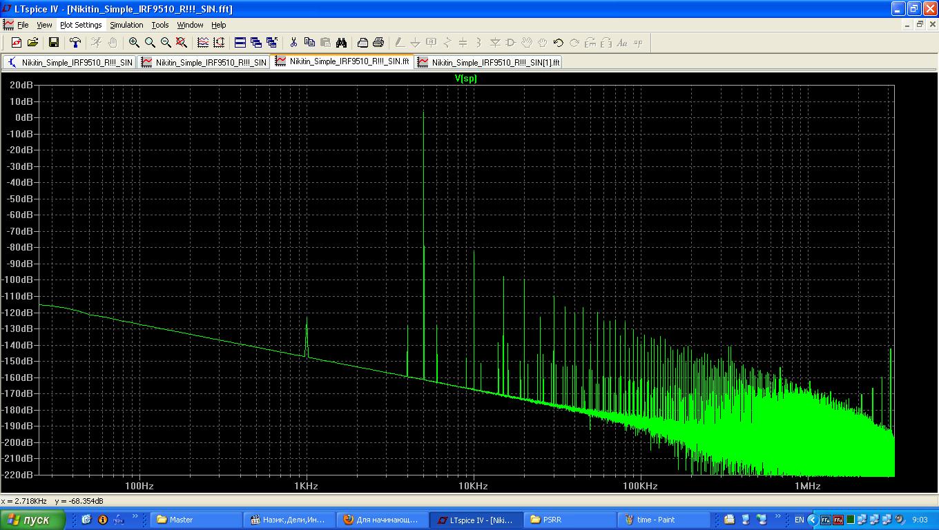

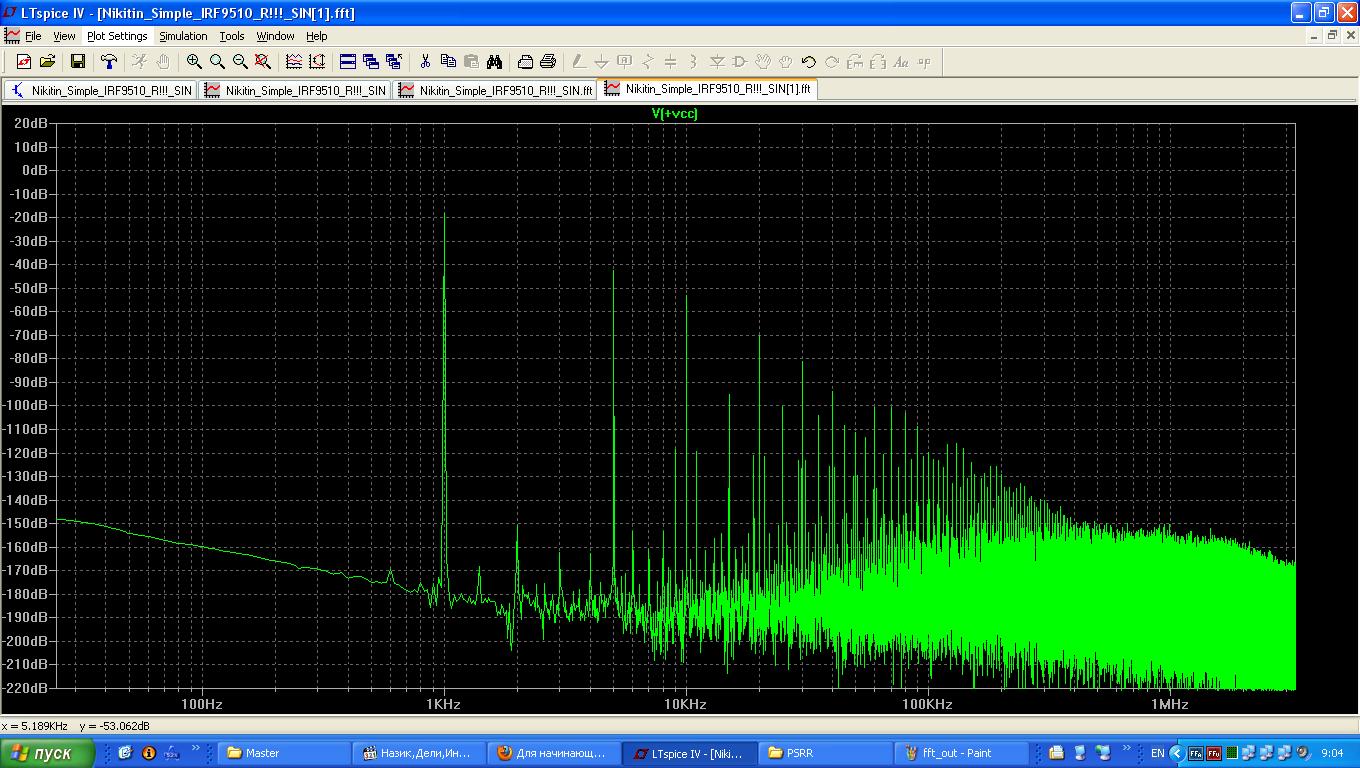

    кроме того PSRR получился около 100Дб

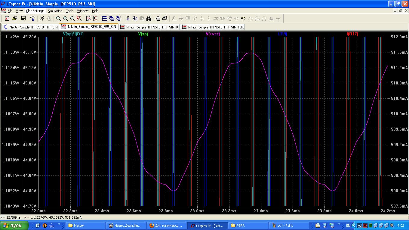

ID:	157780   Нажмите на изображение для увеличения.
ID:	157781   Нажмите на изображение для увеличения.

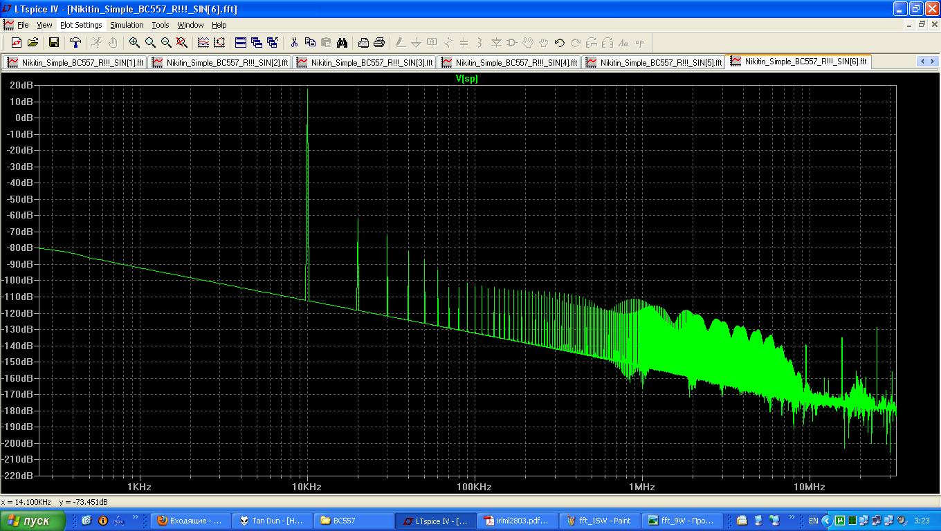

    подобрал полевик...
ID:	157874   Нажмите на изображение для увеличения.
ID:	157875   Нажмите на изображение для увеличения.
ID:	157877   Нажмите на изображение для увеличения.
ID:	157879   Нажмите на изображение для увеличения.

    Запаял полевичок... На входе BSS110, в расщепителе BSS138 ... ток покоя -30мА... звук - сказка (хрустальная...)
    по сравнению с "криком" звучит веселее...
    по соотношению - затраты /качество звучания - вне конкуренции...

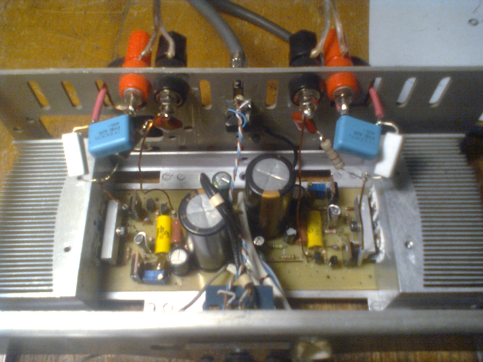

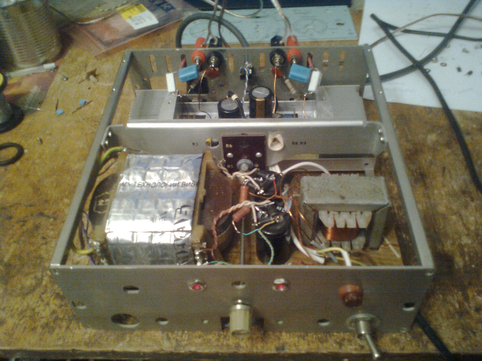

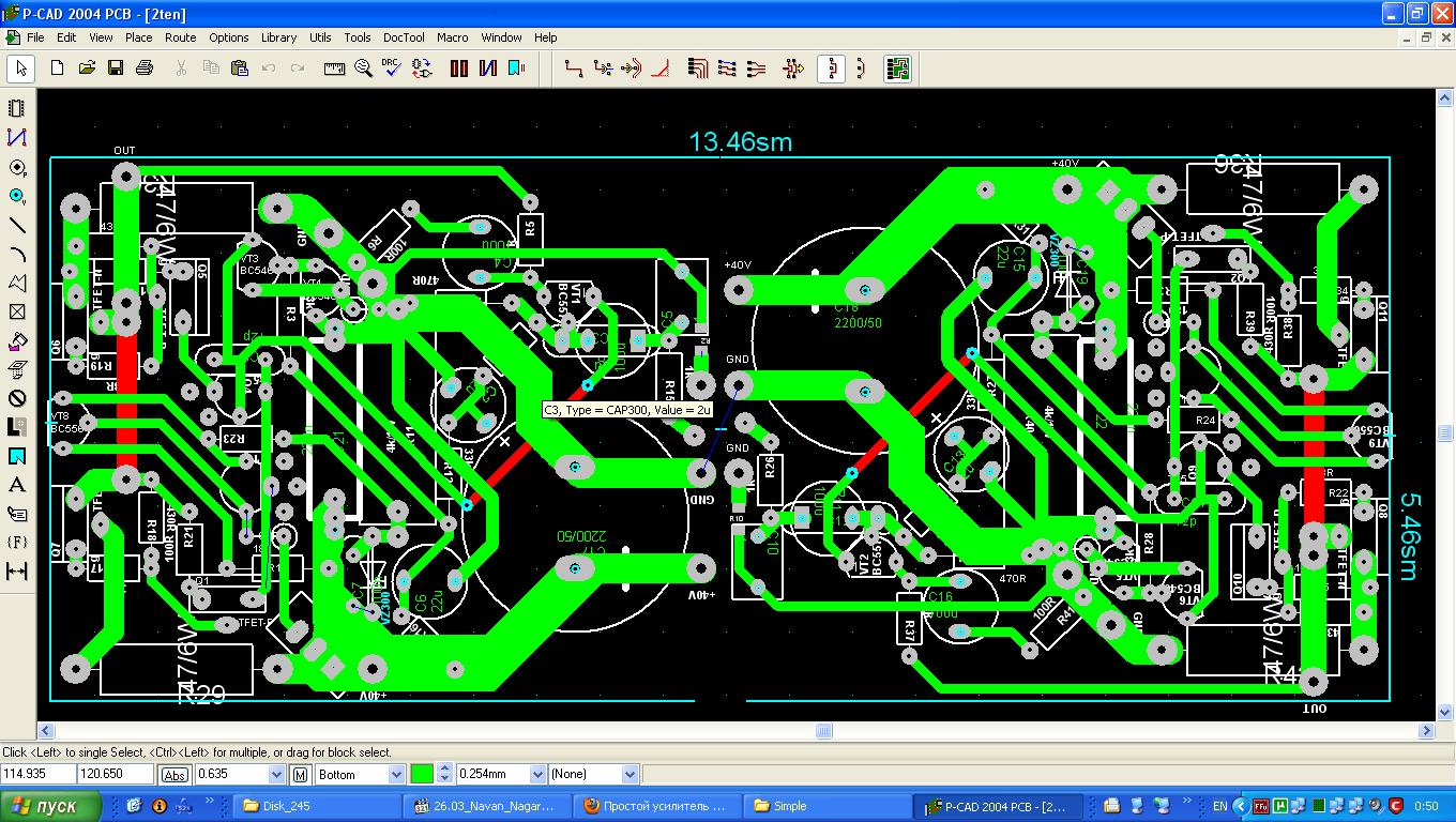

    печатка с n-p-n(bc546c) в расщепителе...
ID:	158026   Нажмите на изображение для увеличения.
ID:	158027   Нажмите на изображение для увеличения.
    • Тип файла: rar 2ten.rar (17.7 Кб, Просмотров: 182)
    Частый гость Аватар для igmar
    10.05.2010
    399
    R9 - навесным монтажём? А С10 - как расположен? Основа пост №11? Хотя нет, в 11 0,05Ом на фотке 0,03. А белая керамика это что??? Подскажите.
    лентяй
    Аватар для Alickkk
    30.12.2006
    Барнаул
    4,416
    R9,R17 "лежат" на плате по краям!!! С10,С12,С13 - навесным(у меня снаружи). R16,C2 - навесным, на вых. клеммах
    тестовый, не обращайте внимания.

    18.02.2011
    Петербург
    4,857
    Непонятно, куда и что Вы запаяли, судя по приведенному рисунку схема не изменилась, тот же pnp на входе.
