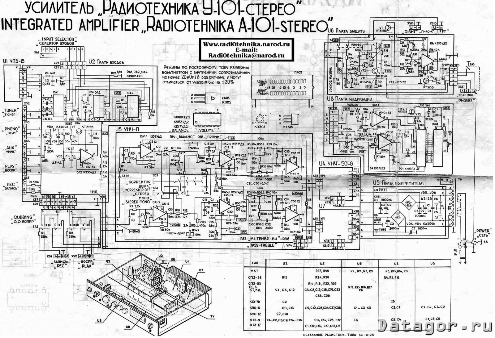

    Электролиты менял, правда давно. Тут еще заметил на плате u5 -чуть надавил карандашом -реле сработало... непропай походу гдето -попробую пропаять -отпишусь. схема Нажмите на изображение для увеличения.

    Уже один раз обсуждали такую схему БЗ, именно эта схема не фонтан и у неё надо изменить номиналы двух деталей.
