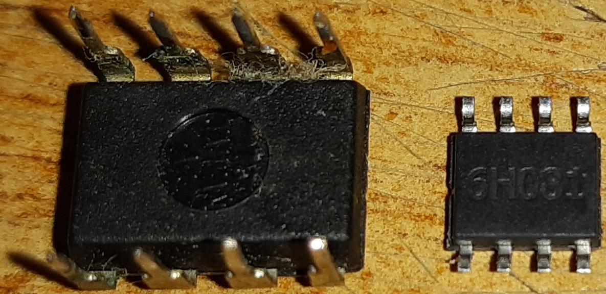

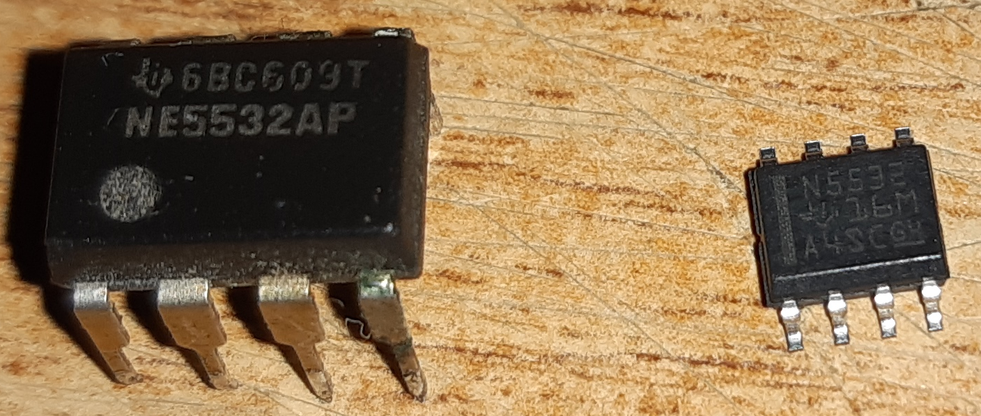

    Цитата Сообщение от nvv957 Посмотреть сообщение
    Даже по тем образцам что есть, можно примерно определить насколько Вам повезло!
    Вот мои с двух сторон.
    На корпусе DIP в круге маркировка 16 TAIWAN A4, а на SMD, извлечённой из ленты, - рельефная маркировка 6H081.

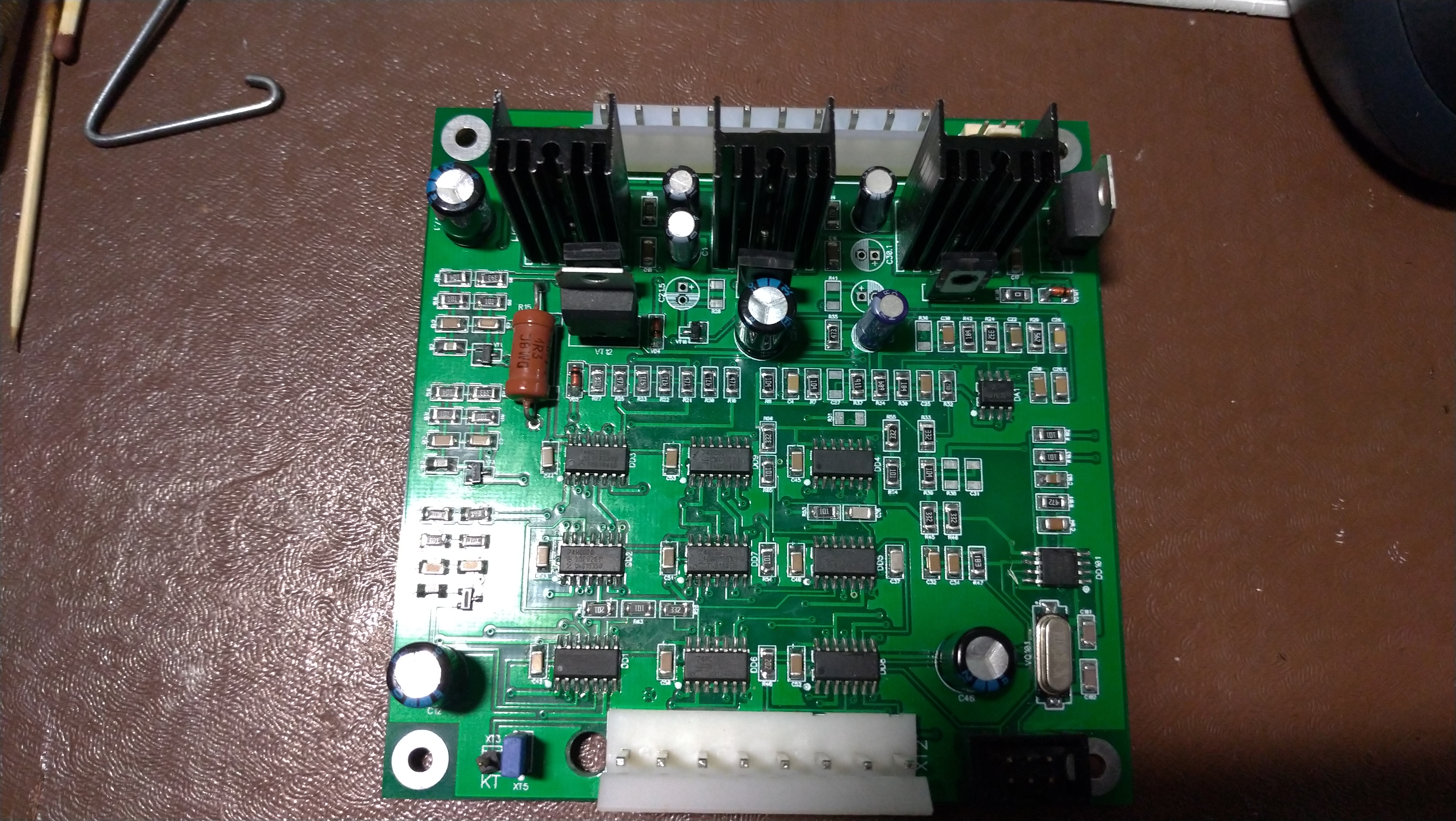

    Добрый день всем!
    Запустил ли кто-нибудь плату управления ведущим двигателем на СМД компонентах (не на МК)?
    У меня не крутится. Прямоугольные импульсы с Attiny-25 идут. На 1 ноге разъема Х1 какой-то синус, на остальных ничего. Все напряжения в норме. Плату получил от Jenyok. Версия 5 или 6, не понимаю. Отличий не нашел. Может, что не понял с вариативностью автора (это ставим, это не ставим). Собирал по 1 варианту.
