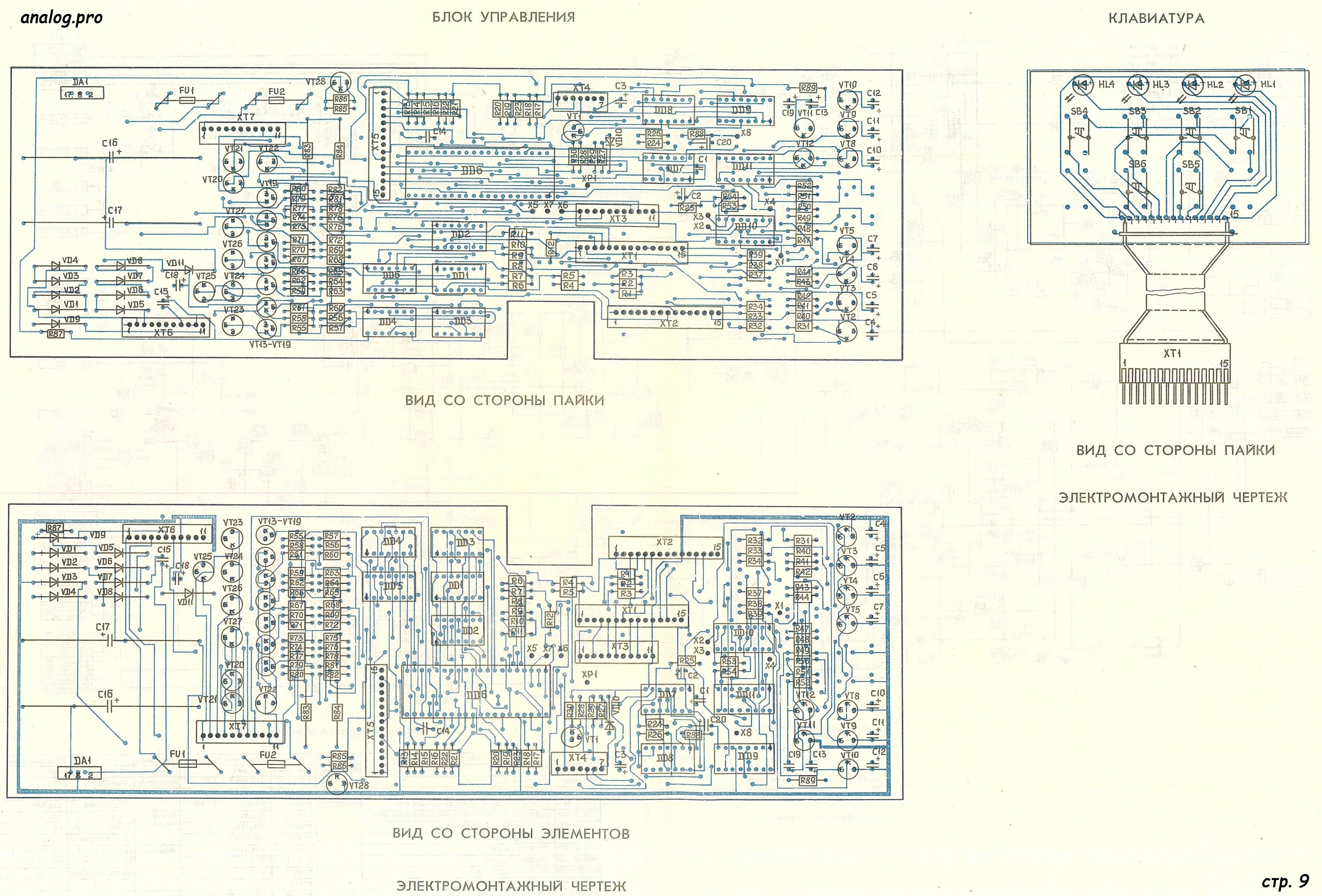

Страница 1 из 1209 12311 ... Последняя
Показано с 1 по 20 из 24165
    Аватар для Jenyok
    05.11.2007
    Moscow
    2,966
    12.01.2020 года.
    Ссылка.
    - Tape_Recorders
    Аватар для Jenyok
    05.11.2007
    Moscow
    2,966

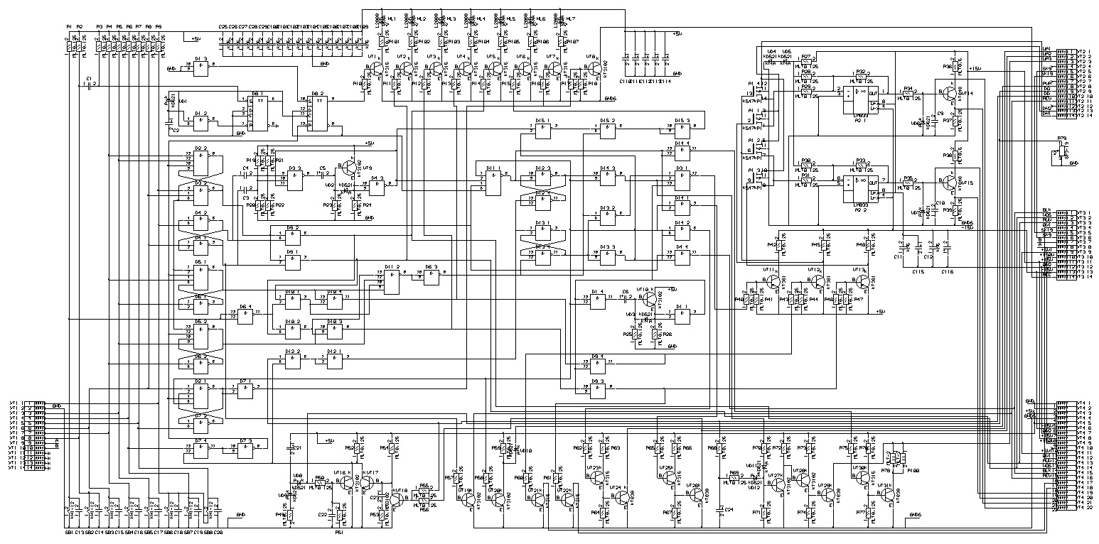

    ELE4_LUpr.rar
    Схема, упакованная плата, разведенная плата блока управления Электроника-004.
    Архив - LUPR.SCH, LUPR.PKG, LUPR.PCB ...
    PCAD 4.5 ...
    Толщина дорожек - 0.4, 0.5, 1.0 мм ...
    Зазоры 0.3 мм ...
    Планка держателя кнопок реализована в виде PRT компонента с нарисованными границами кнопок, размеры кнопок на рисунке компонента реальные.
    Схема соответствует схеме из альбома схем магнитофона Электроника-004 , добавлены конденсаторы по питанию, новые добавленные элементы маркированы с индекса 100, т.е. C100, C101, R100, R101 и т.д.
    Вопросы по схеме и плате и запросы на файлы прислать в личку или на e-mail.
    Последний раз редактировалось Jenyok; 25.05.2012 в 13:56.

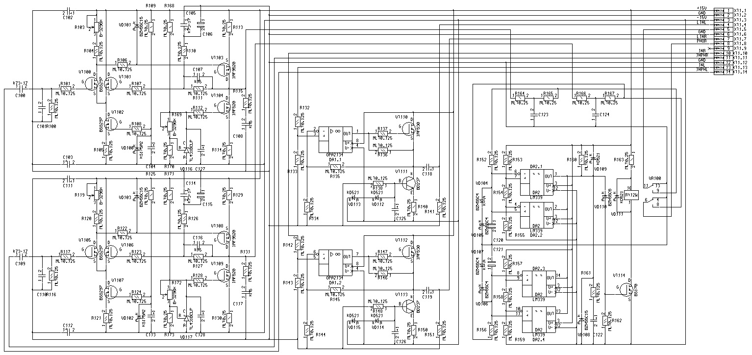

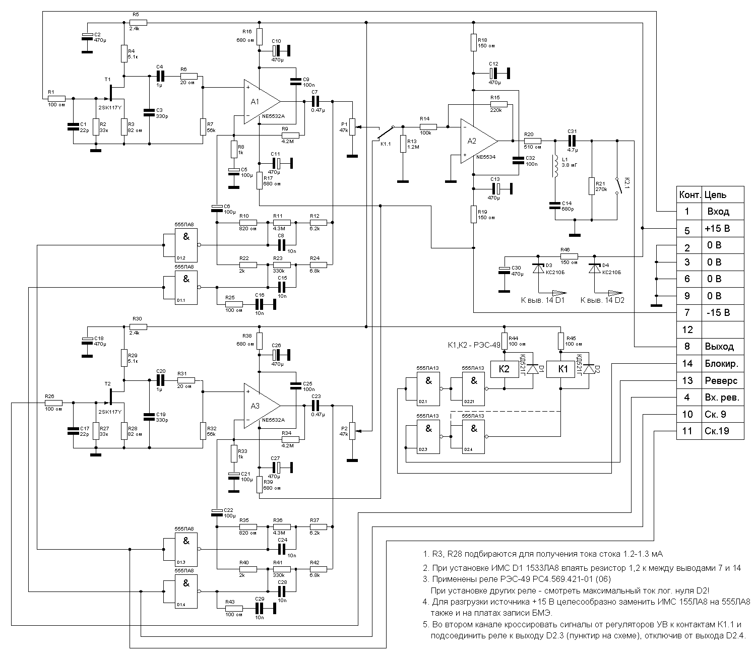

    Аватар для Jenyok
    05.11.2007
    Moscow
    2,966

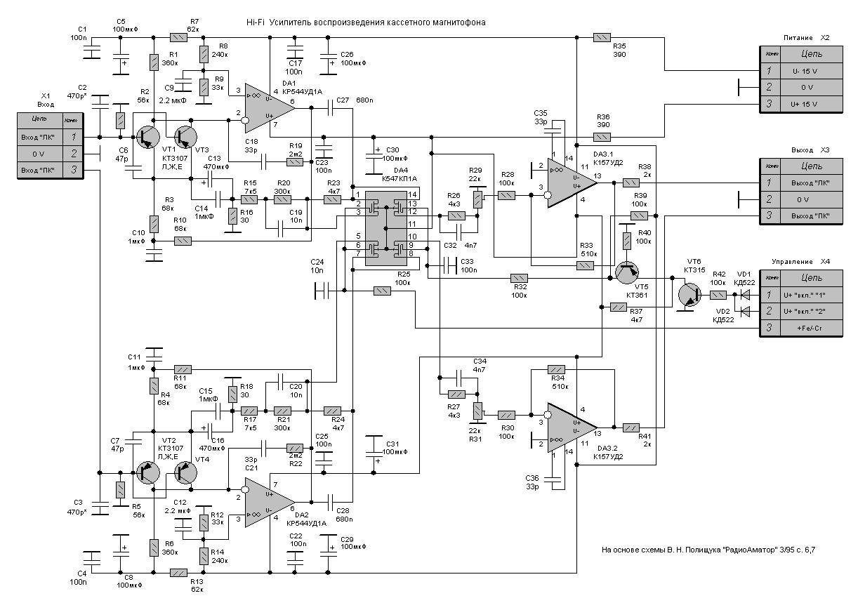

    ELE4_Vos.rar
    Схема, упакованная плата, разведенная плата Усилителя воспроизведения для магнитофонов Электроника ТА1-003, Электроника-004, Олимп-003, Олимп-004 (требуются минимальные изменения).
    PCAD 4.5 , толщина дорожек 0.4, 0.5 мм, зазоры 0.3 мм .
    Что изменено.
    1. Заменены логические элементы К155ЛА8 на герконовые реле РЭС-55.
    2. Добавлены ключи управления реле.
    3. Заменен операционный усилитель на NE5534 .
    4. Заменены подстроечные резисторы на многооборотные подстроечные резисторы.
    Последний раз редактировалось Jenyok; 25.05.2012 в 16:29.

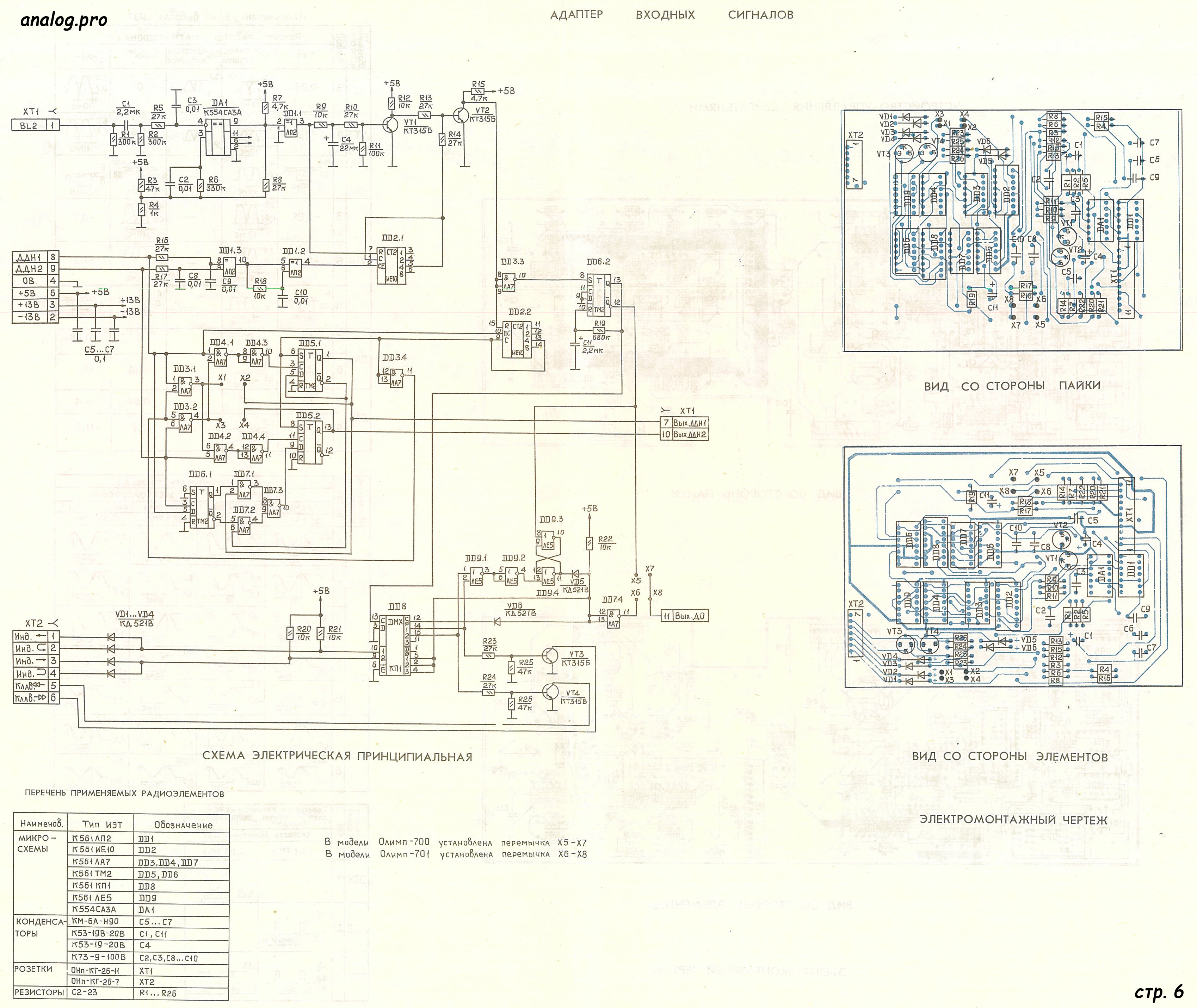

    Аватар для Jenyok
    05.11.2007
    Moscow
    2,966

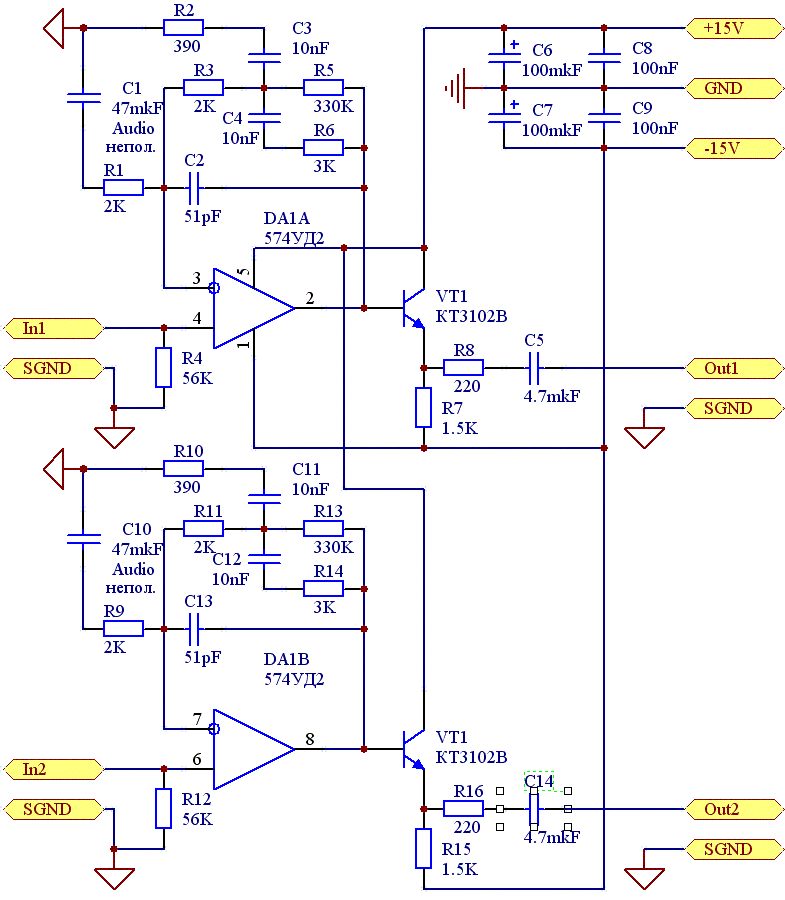

    UsTel3.rar
    Схема, упакованная плата, разведенная плата Усилителя для наушников, Усилителя повторителя и Защиты для наушников для магнитофонов Электроника ТА1-003, Электроника-004, Олимп-003, Олимп-004 .
    PCAD 4.5 , толщина дорожек 0.4 мм, зазоры 0.3 мм .
    Схема Усилителя для наушников по мотивам схемы усилителя Шушнова
    https://forum.vegalab.ru/showthread....шников-Шушнова
    Схема Усилителя повторителя по мотивам схемы усилителя для наушников и повторителя К. Мусатова на BSP129
    https://forum.vegalab.ru/showthread....това-на-BSP129
    Схема защиты для наушников по мотивам схемы LYNX HA61
    http://www.lynxaudio.narod.ru/index.htm
    Новые добавленные элементы маркированы с индекса 100, т.е. C100, C101, R100, R101 и т.д.
    !!! 05.06.2012 года Исправлена ошибка контактов разъема 8 и 9 контакты !!!
    Последний раз редактировалось Jenyok; 05.06.2012 в 13:18.

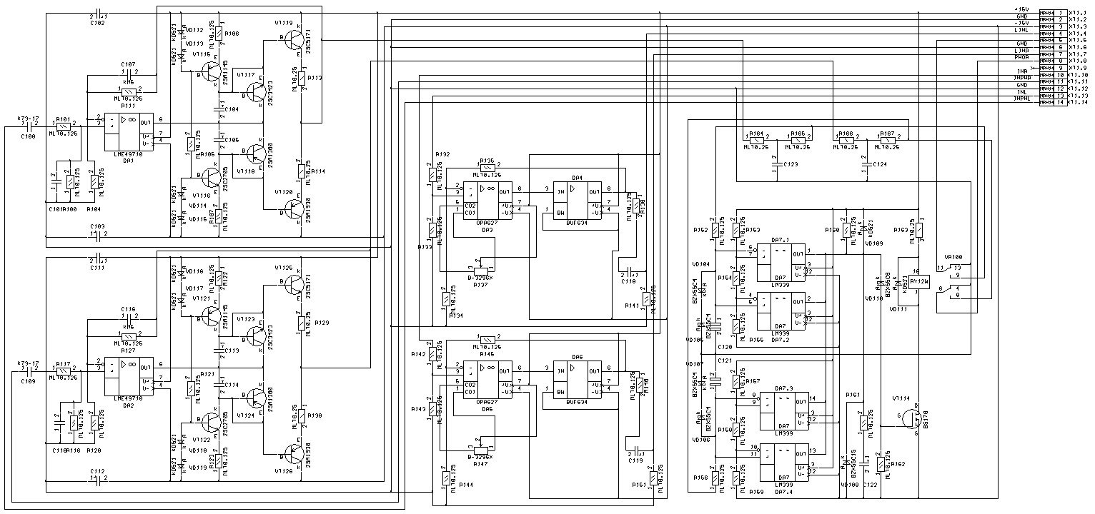

    Аватар для Jenyok
    05.11.2007
    Moscow
    2,966
    Схема индикатора, взятая за основу для модернизации.
    vuin13_v21_scheme.pdf
    http://m.bareille.free.fr/vu-in13/vumeter_in13.htm
    ELE4_LInd.rar
    Схема, упакованная плата, разведенная плата индикатора уровня LIND.SCH, LIND.PKG, LIND.PCB.
    PCAD 4.5 .
    Толщина дорожек 0.4, 0.5 мм, зазоры 0.3 мм.
    LIND2.PCB, LIND3.PCB платы индикатора уровня со светодиодами согласно размерам окна индикатора.
    LIND2.PCB поперечное расположение светодиодов, всего 24 шт. на 1-н канал.
    LIND3.PCB продольное расположение светодиодов, всего 30 шт. на 1-н канал по 2-а светодиода в параллель.
    Последний раз редактировалось Jenyok; 25.05.2012 в 16:30.

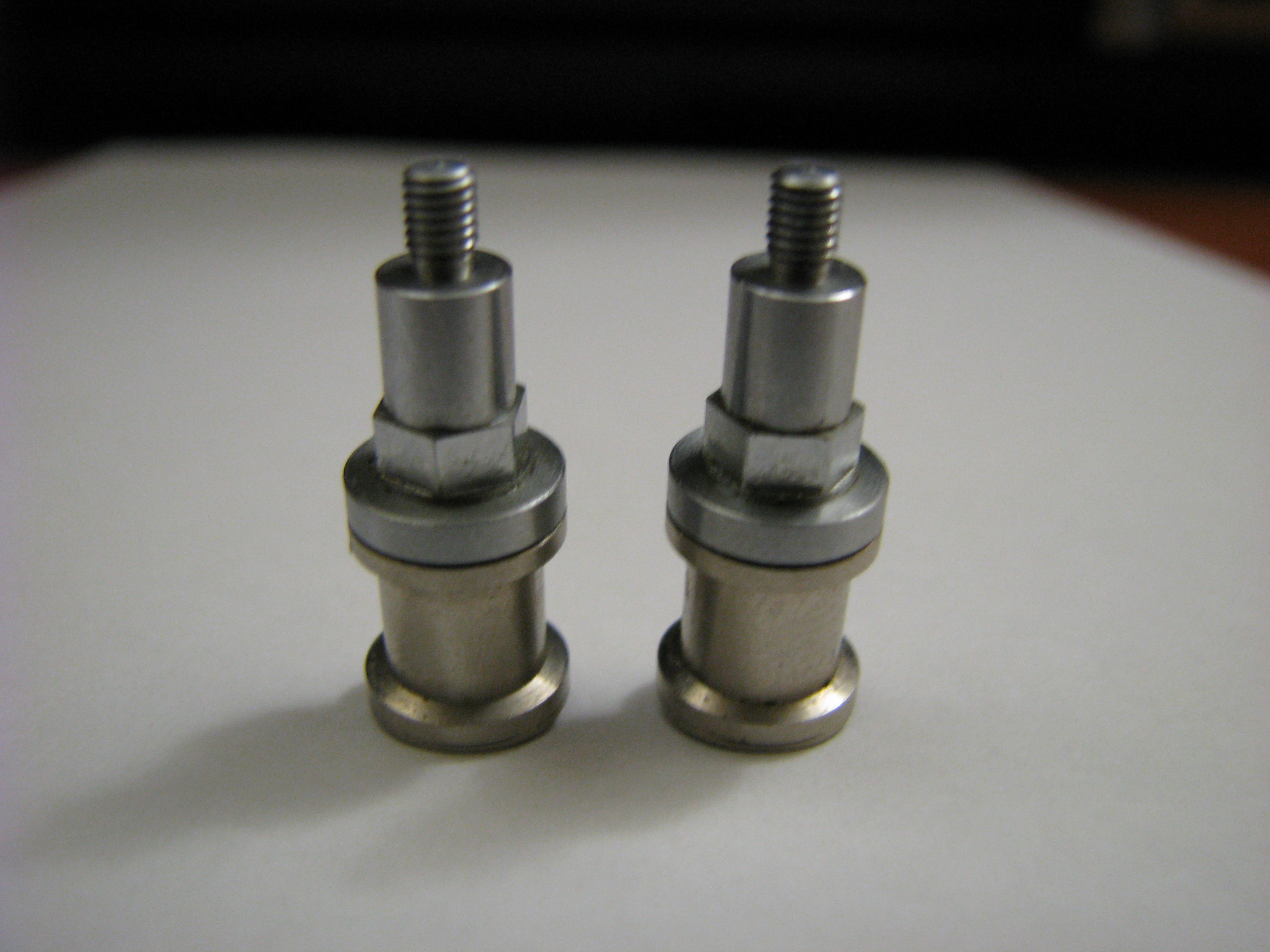

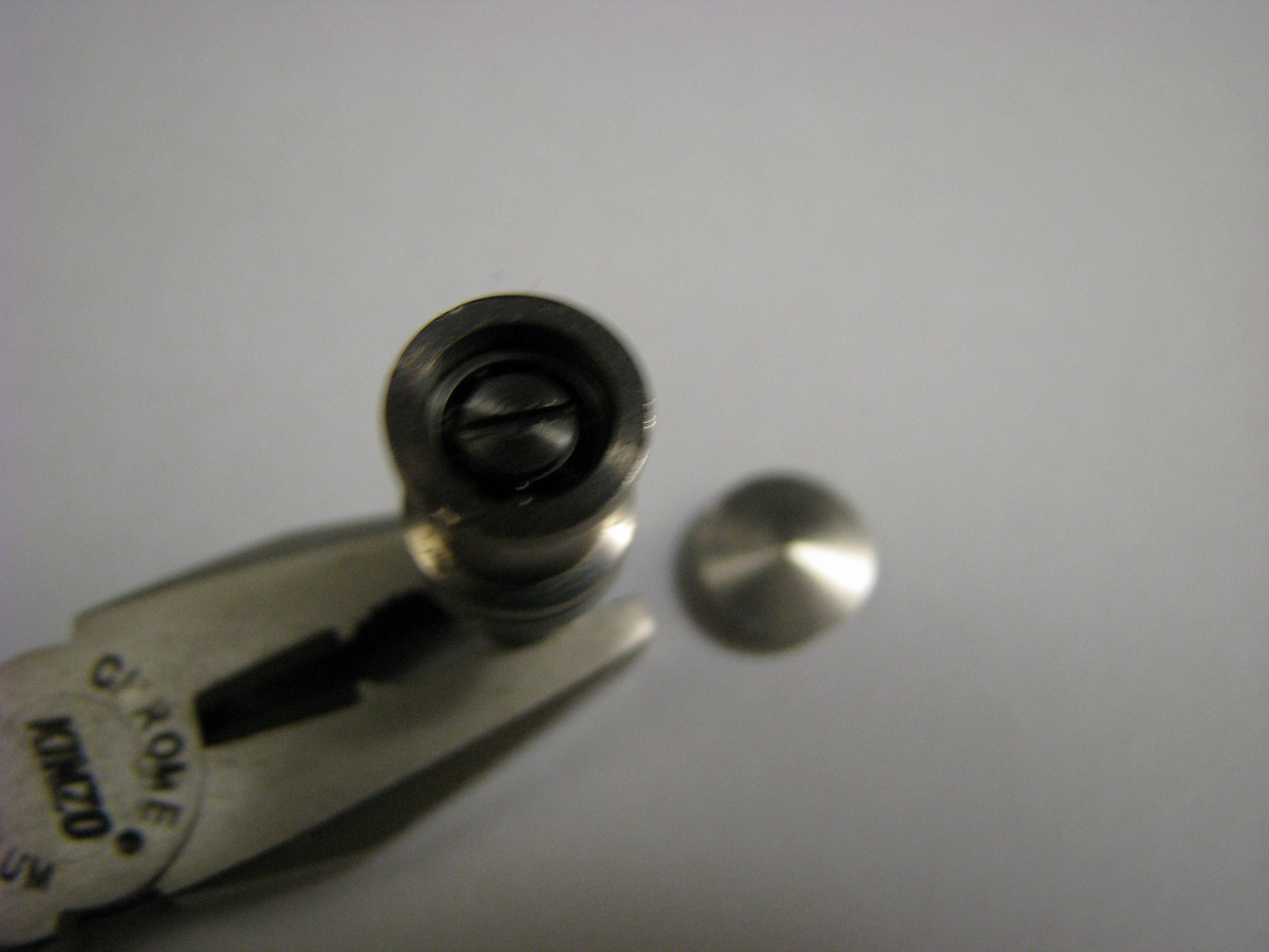

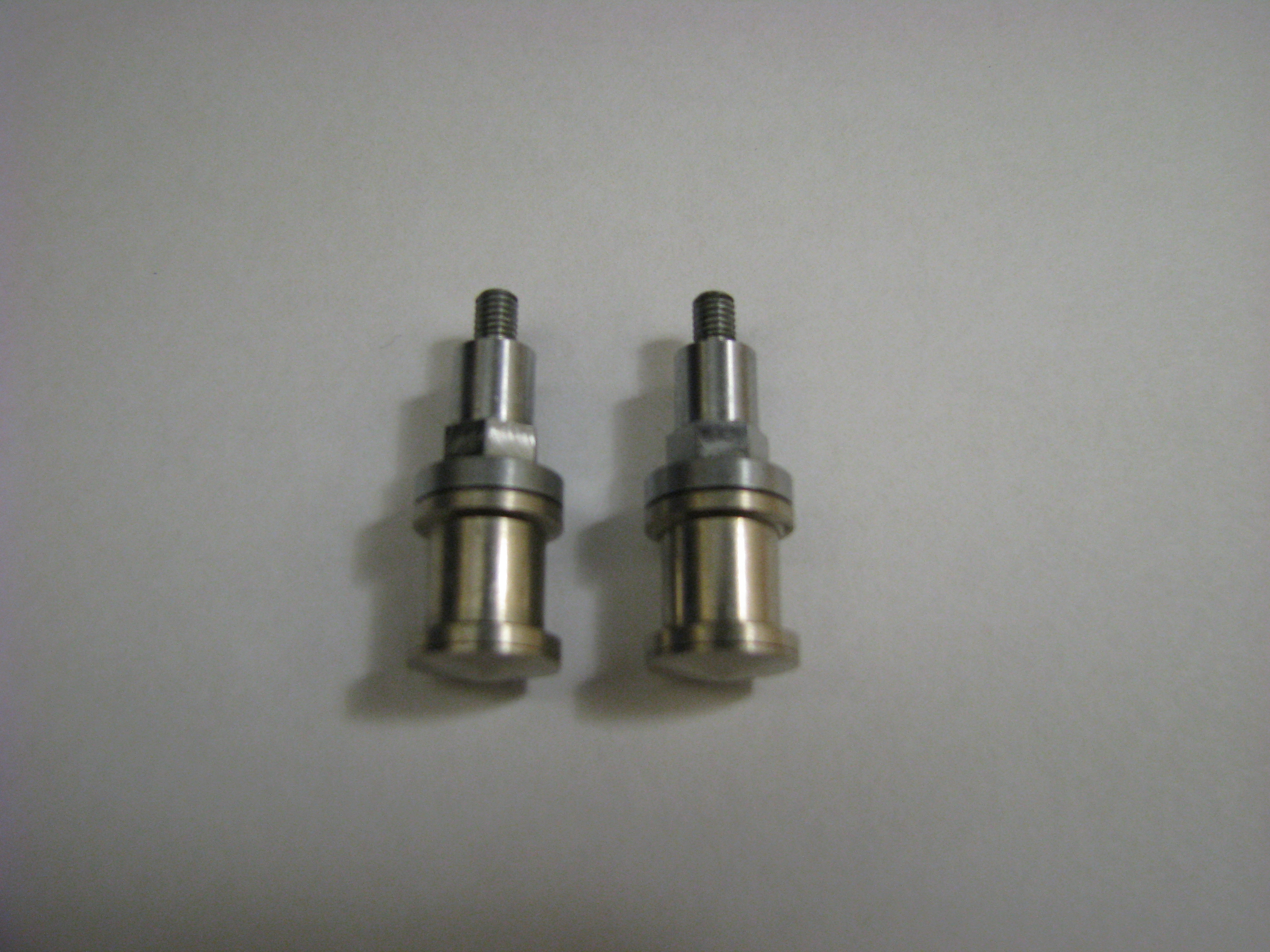

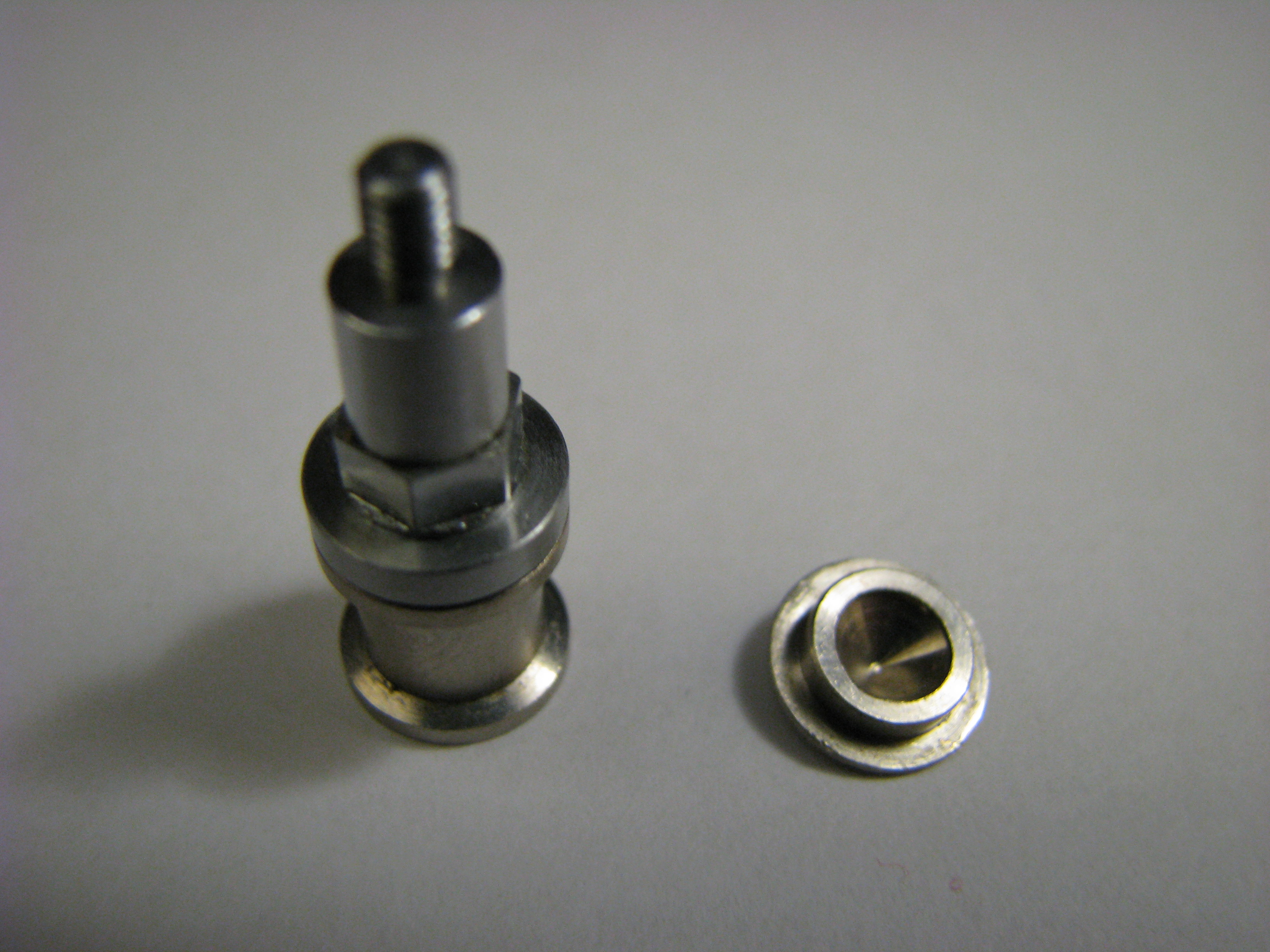

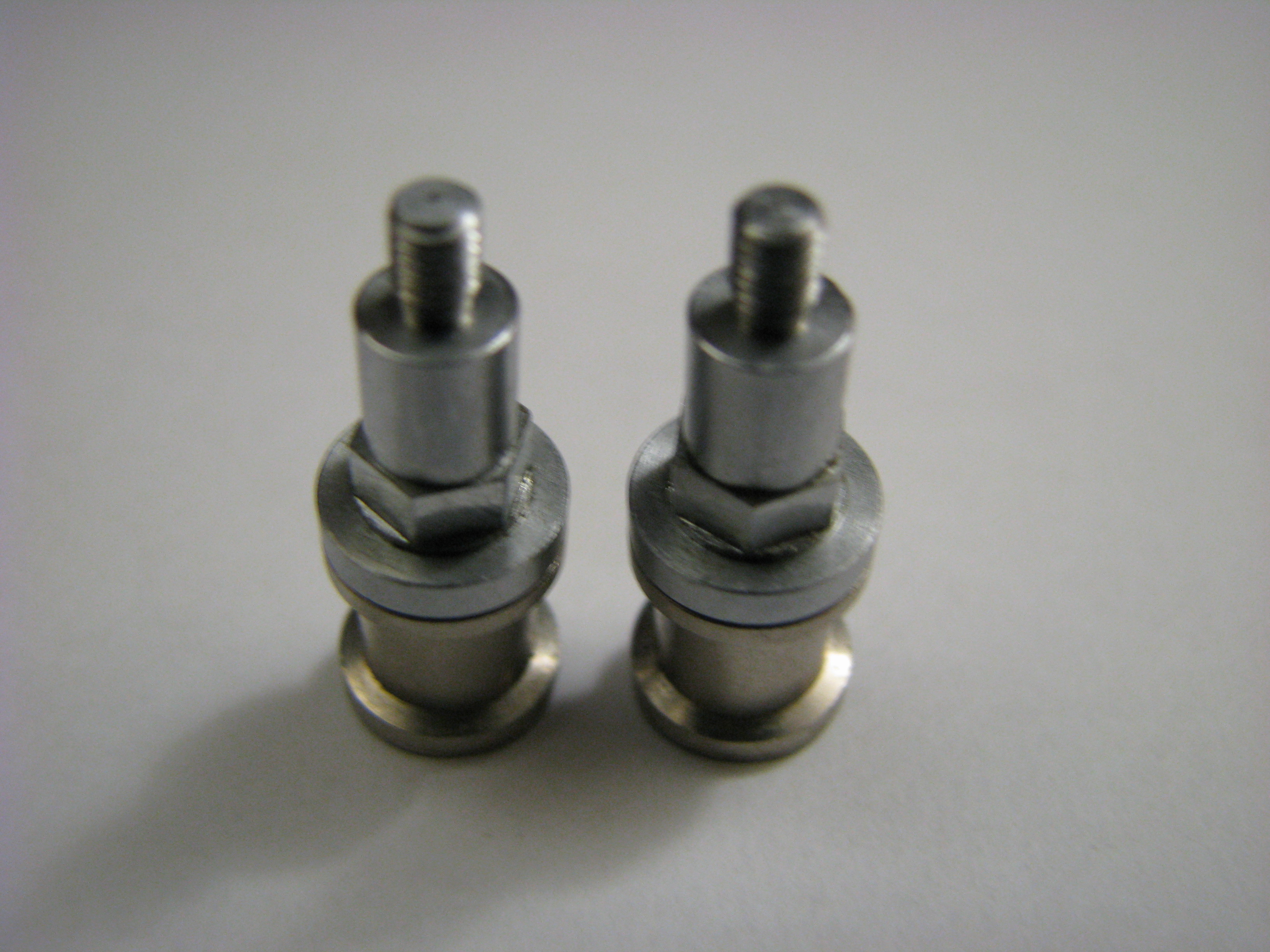

    Предлагаю Вам чертеж фрикциона.
    Фрикцион состоит из стойки, ролика, двух подшипников, винта и крышки.
    Стойка, ролик и крышка - нержавейка, причем марка нержавеющей стали разная, ролик и крышка одной марки более сераяя сталь и более блестящая, стойка другая марка нержавеющей стали более белая ближе к синеве, но не блестящая.
    Винт - обычная сталь.
    Подшипники - согласно размерам посадки на ось стойки и в ролик.
    Подходят подшипники с внешним и внутренним диаметром 7 мм х 3 мм (диаметр оси стойки должен быть 2,98 + 0,02 мм, а не 2,96 мм).
    Подшипники более сильно запрессованы в ролике, со стойки подшипники должны сниматься легче, чем из ролика.
    Вопросы по чертежу и запросы на файлы прислать в личку или на e-mail.

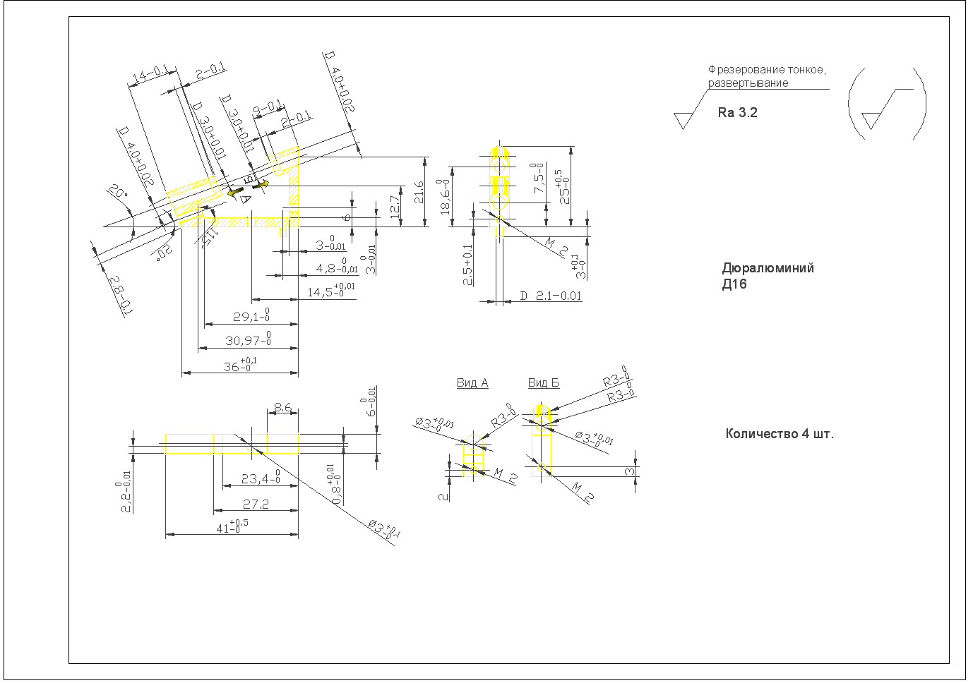

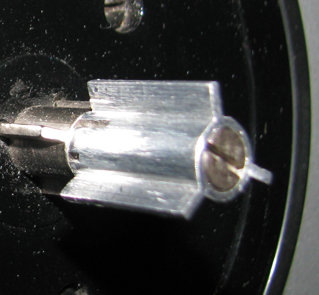

    Предлагаю Вам чертежи держателя катушек, 2-а варианта (2-ой чертеж аля Akai).
    Материал - дюралюминий.
    Последний раз редактировалось Jenyok; 25.05.2012 в 16:28.

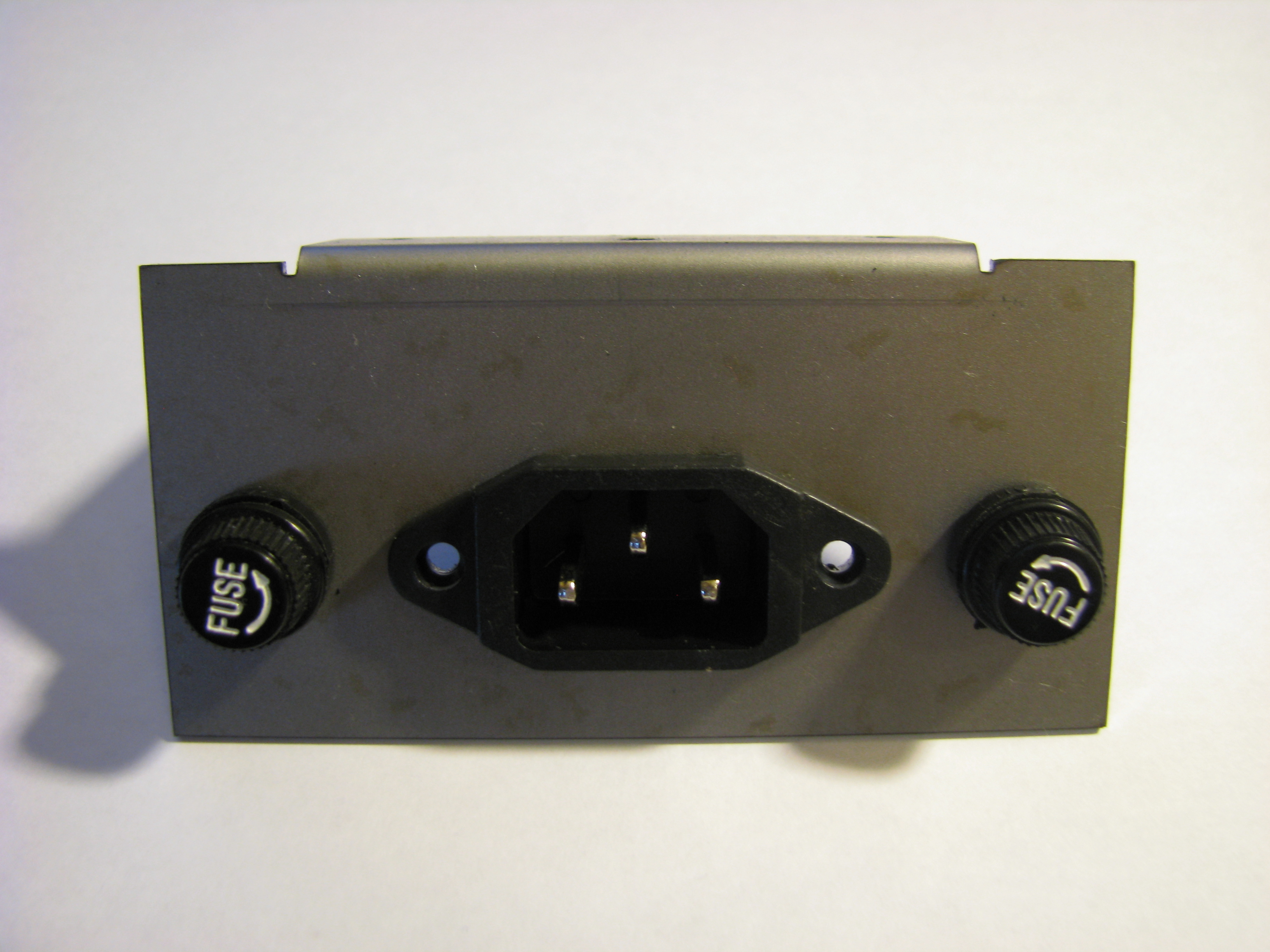

    Предлагаю Вам чертеж планки держателя разъема электропитания и предохранителедержателей для магнитофона Электроника-004 .
    Материал - сталь.

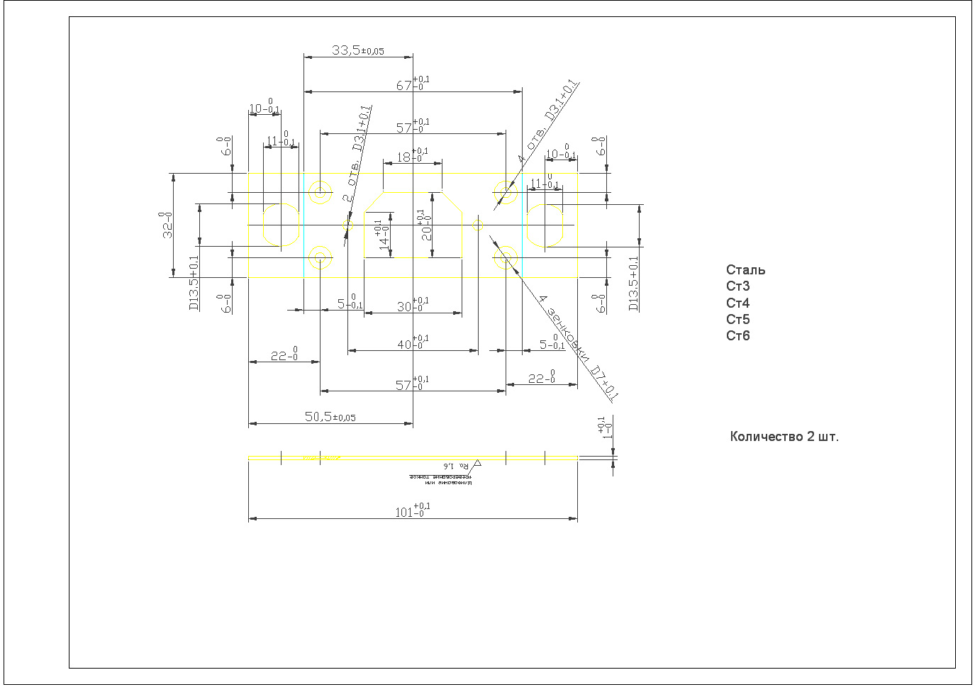

    Аватар для Jenyok
    05.11.2007
    Moscow
    2,966

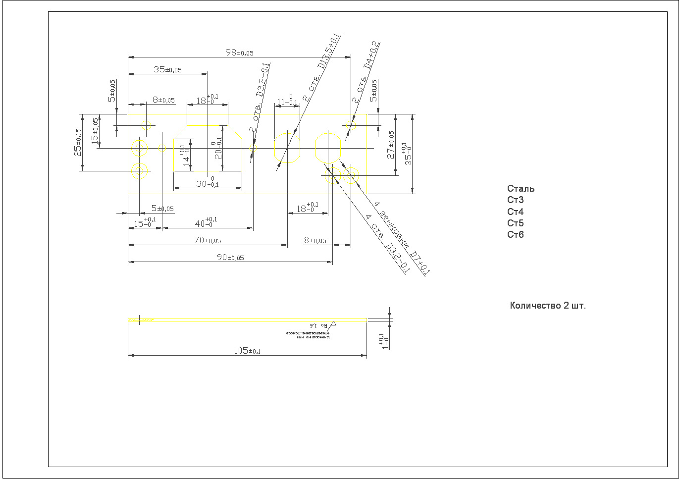

    Предлагаю Вам чертеж планки держателя разъема электропитания и предохранителедержателей для магнитофона Электроника ТА1-003 .
    Материал - сталь.

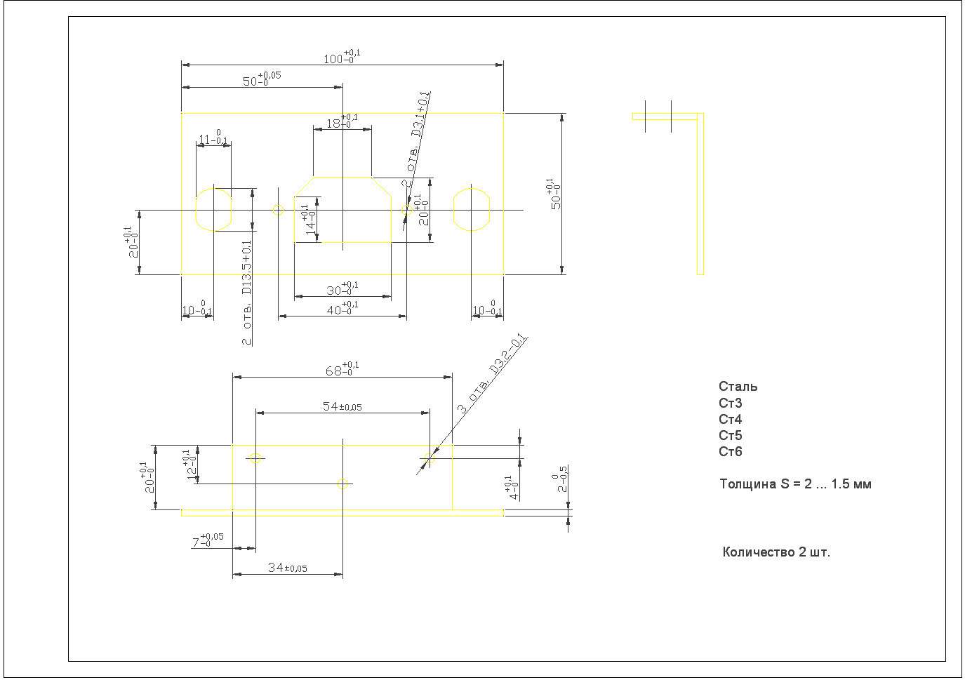

    Аватар для Jenyok
    05.11.2007
    Moscow
    2,966
    Предлагаю Вам чертеж планки держателя разъема электропитания и предохранителедержателей для магнитофона Олимп-005, 2-а варианта.
    Также планка подходит для магнитофона Олимп-004, если "отрезать" планку по правую голубую линию (верхний чертеж).
    Материал - сталь.

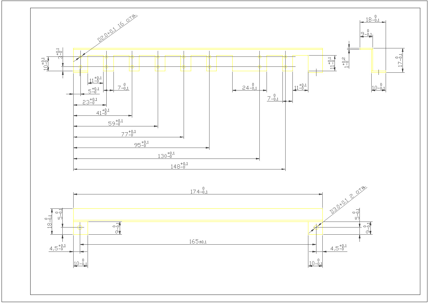

    Аватар для Jenyok
    05.11.2007
    Moscow
    2,966

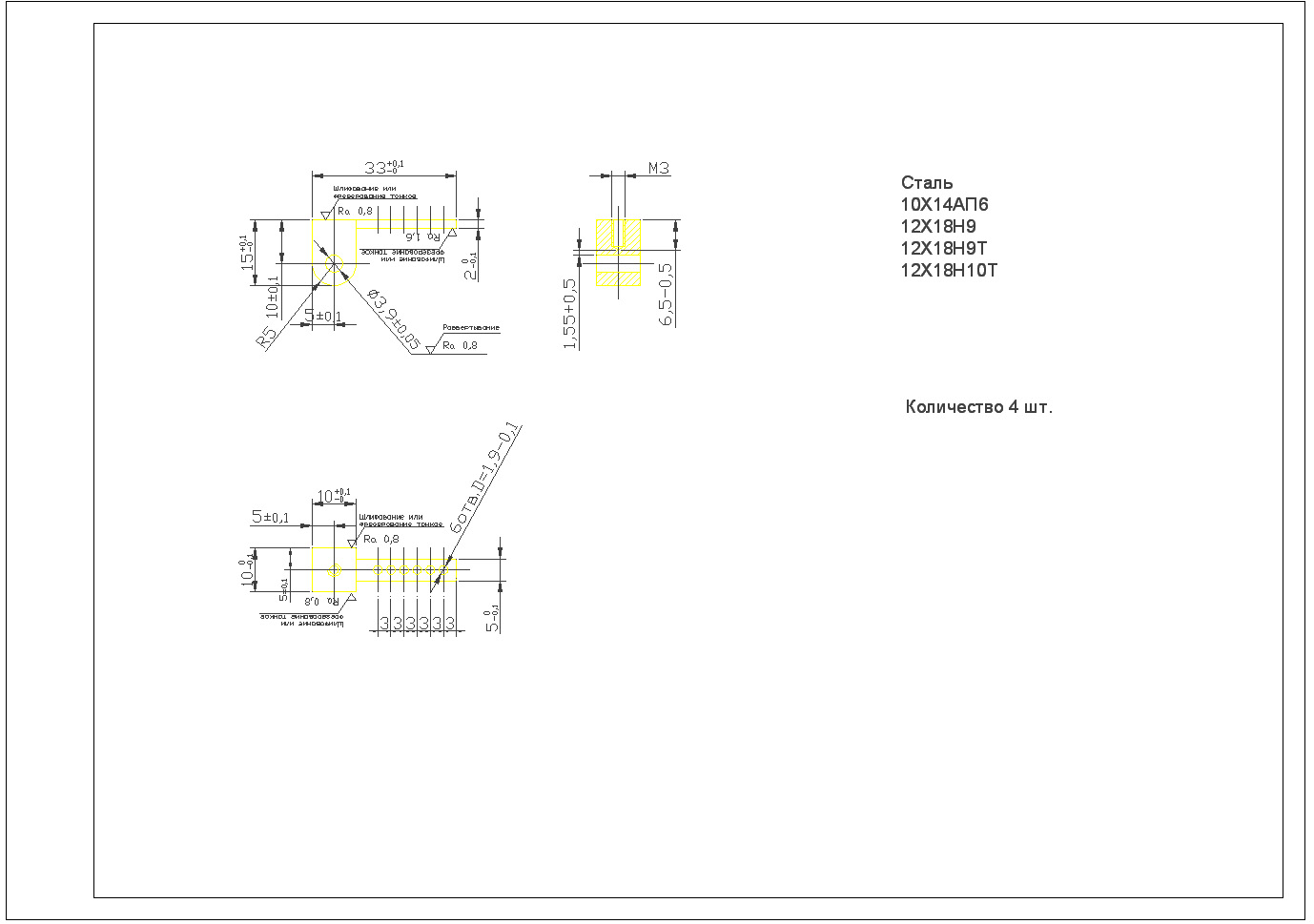

    Детали держателей тормозной ленты, 2-а чертежа, детали разные.
    Материал - нержавеющая сталь.
    Последний раз редактировалось Jenyok; 25.05.2012 в 16:42.

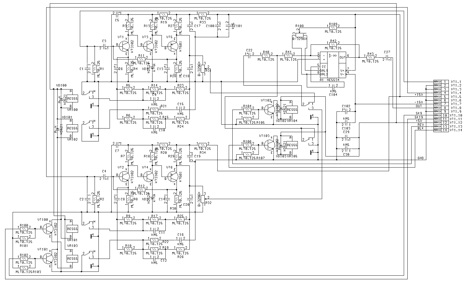

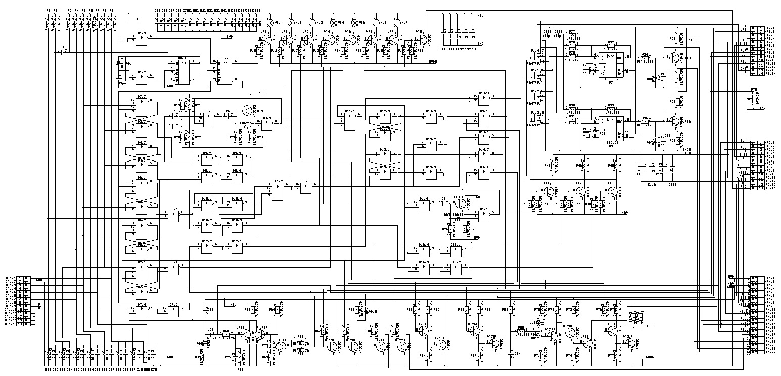

    Аватар для Jenyok
    05.11.2007
    Moscow
    2,966

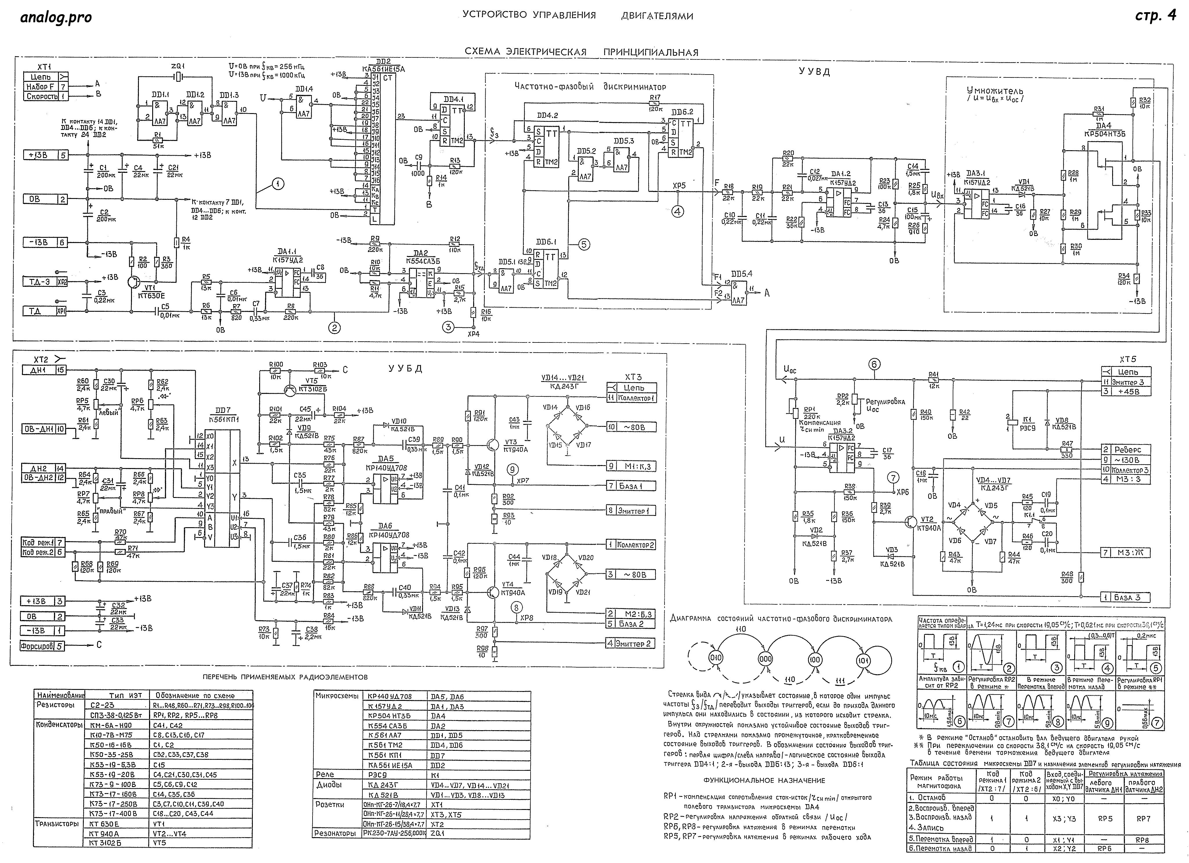

    Концепция VU Meter для магнитофонов Электроника ТА1-003, Электроника-004, Олимп-003.
    Схема для обсуждения.
    Все комментарии даны на схеме.
    Что в схеме необходимо добавить, изменить, убрать ?
    Схема разрабатывается для магнитофонов Электроника ТА1-003, Электроника-004, Олимп-003, из расчета 36 светодиодов поперечного расположения на плате.
    Схема также может использоваться с индикаторами на ИН-13, если сигнал OUT схемы подать на высоковольтный усилитель на ОУ + транзистор.
    Последний раз редактировалось Jenyok; 26.05.2012 в 08:36.
