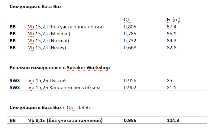

    Есть красивые Свиновские ящики с чиcтым объёмом 15.5л и толщиной стенок 15 и 18мм. И миды Peerless 830957, идеально к ним подходящие по размеру и геометрии.
    Обмерял динамики и засимулировал в BassBox ЗЯ. Непохо получается, Qtc в ящике без заполнения=0.805, с заполнением «Heavy»= 0,668! Доработал ящик – распорка,вибропласт.
    Пищалки поставил Peerless DX25TG-05-04. Тоже встали по размеру,пришлось только немного фланец со стороны мида подрезать. Дальше как обычно,акустические измерения,симуляция фильтров в LspCAD. В общем всё хорошо,играют ровненько.
    И тут зачем то решил померять получившуюся добротность. А получилась она в пустом ящике 0.956! Вот тебе и обещанные BassBox 0.805. Пробовал придушить заполнением. Фиг там, снижается всего до 0.902 при полностью забитом ящике.
    Пробовал подставить получившуюся добротность 0.956 в BassBox. Он выдал нереальные Vb=8.1л и Fsc=104.8гц. (Результаты измерений в таблице)
    Получается, врёт софтина. У меня и раньше сомнения были, когда под саб делал корректор Линквица. Там тоже разногласия с BassBox были по Vb, Fsc, F3.

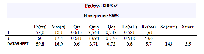

    Вот измерения TS. Где я мог промахнуться? Мерялось всё одной прогой. Сходимость с даташитом отменная
    Вот это и подозрительно как Vas измерял? Дины размяты?
    Ну вот сразу подозрения Разминались трое суток.И на музыке неделю. Измереня методом добавочной массы.Вот файлик BassBox 6 Pro
    Обычно с даташитом нифиля не сходится. Так как вас мерял? Объемом или массой?

    По умолчанию Re: BassBox 6 Pro врёт?
    Решил посчитать по известной формуле Qtc=Qts*Fc/Fs
    Получается что то среднее между симуляцией в BassBox и реальными измерениями в SpeakerWorkshop, хотя и ближе к Workshop. Результаты в таблице.
    Выводы для себя:
    1.Измерения TS зависят от фазы луны , хотя судя по полученным данным укладываются в +- 10%
    Слишком много факторов. Уровень сигнала, степень размятости динамиков и т.д.
    2. BassBox для ориентировочной прикидки, а играться в нём с заполнением вообще не стоит.
    3.Окончательно проверять акустическими измерениями.
    4.Колонки не бубнят. Так что забью я на добротность 0,9!
    Добавочная масса плохо. Погрешность велика. Кроме того динамик кладёте горизонтально, что изменяет условия работы.
    Убеждался много раз.
    Надо мерить в ЗЯ. И только вертикально.
    Рекомендуют засыпать песок для точного определения обьёма.

    Цитата Сообщение от ZERO Посмотреть сообщение
    Добавочная масса плохо. Погрешность велика. Кроме того динамик кладёте горизонтально.
    Надо мерить в ЗЯ.
    Кто вам сказал что горизонтально? Добавочная масса хорошо! Результаты потверждены неоднократными экспериментами. Разница в методах при правильных измерениях минимальна. Раньше тоже мучился с ЗЯ, сейчас только массой. Да вы гляньте пост №6, и всё станет ясно.
