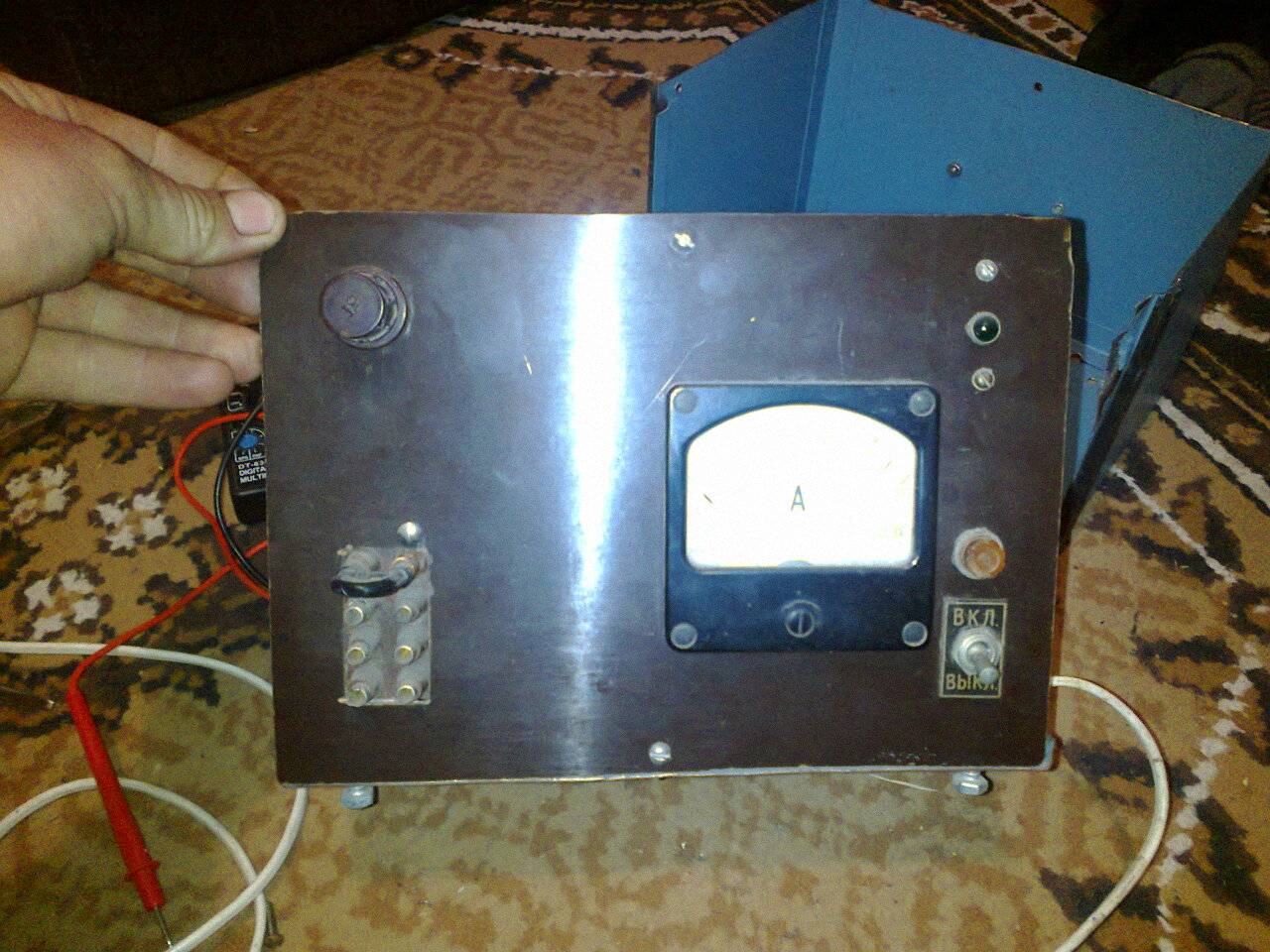

    Купил как то отец зарядник для АКБ без моего ведома самопальный Но по цене двух китайских! Это чудо инженерии, не зарядив толком ни одной АКБ, сдохло в страшних муках при дальнейшем включении сгорает предохранитель первички! Скажите пожалуста сопротивление первички 1.8 Ом это мало???

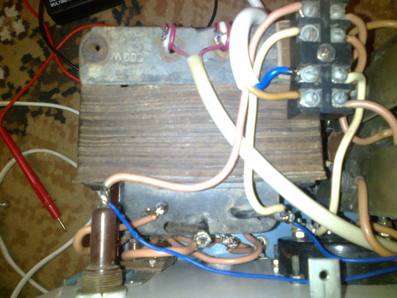

    Вообще маловато, для 200Вт транса.

    Щупы очень тонкие для измерения малых сопротивлений. Насчёт агрегата, страшно представить откуда конструктор этот трансформатор вытащил, на вид как будто на дне моря лет 100 пролежал, наверняка закоротило обмотку. В магазине можно купить нормальный зарядник на трансформаторе за 2-2.5 тыс. рублей.

    Да, это мало для первички на 220 В. Скорее всего, там или межвитковое замыкание, или неправильно рассчитанное количество витков.
    Перемотайте трансформатор, если умеете держать паяльник. Если нет - купите готовый блок с гарантией, и не мучайтесь.

    Sanuch,не печальтесь. А если сгорает предохранитель первички,вполне возможно,к.з. вторичной или первичной обмотки,как уже предположил LuxMann.Cкорее всего,где-то к.з. есть.А предохранитель перегорает только при подключении акб или без нее? В любом случае,любую свинцовую акб можно зарядить очень просто постоянным током,значением в 1/10 от емкости акб.Сюда вполне должно хватить и 80-100 вт транса.

    Предохранитель без нагрузки умирает, только в розетку воткнул, тумблер питания цак и дымох с предохранителя мигом...

    С первой отсоедините вторичную обмотку от выпрямителя схемы, если, и тогда будет гореть предохранитель, то тогда не раздумываясь нужно перематывать трансформатор.
