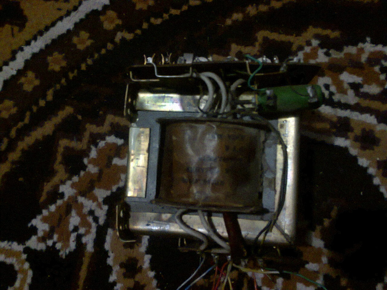

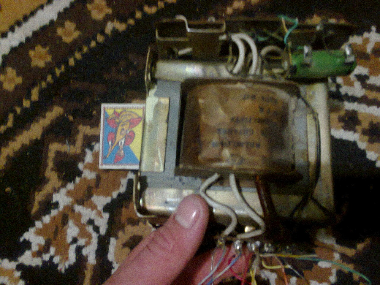

Друг принес железо, а что это за транс не знаю!!!
Надпись на нём:
ИП 2.087.179-08
БЛОК ПИТАНИЯ
ИП 2.087.179 ТУ
ОТК
ДАТА ИЗГ.
Надпись на нём:
ИП 2.087.179-08
БЛОК ПИТАНИЯ
ИП 2.087.179 ТУ
ОТК
ДАТА ИЗГ.

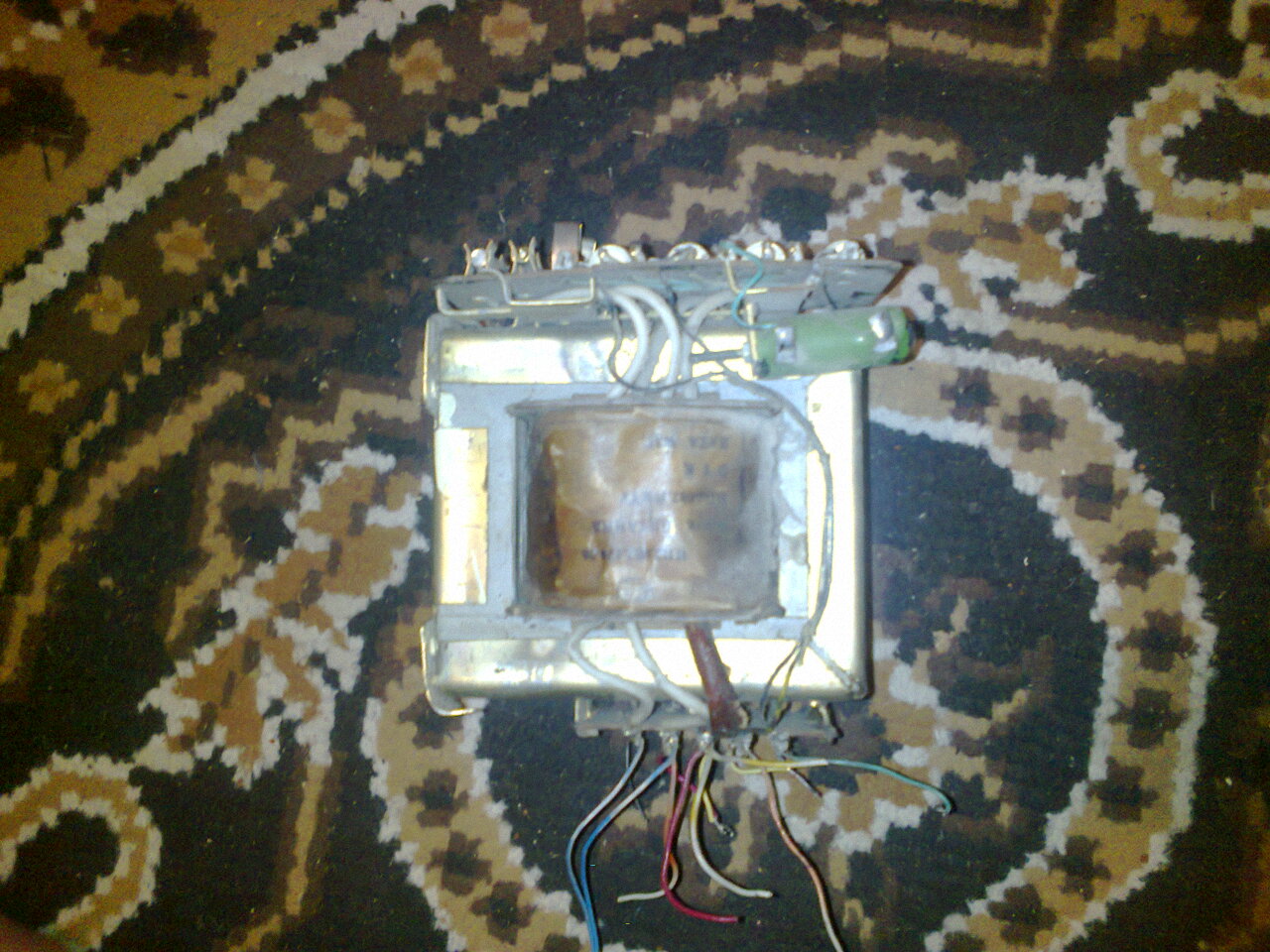

Sanuch - ну вы можете прозвонить обмотки и нарисовать схему транса, определить сопротивление каждой обмотки, померить диаметр провода каждой обмотки, размеры железа.
И немного поманипулировав калькулятором, узнаете и мощность, и параметры каждой обмотки.
ИМХО, ТСШ-170 скорее всего. Применялись в питании ламповых телевизоров. Мощность 170 Вт.
Нет это не он. Было бы написано ТСШ-170, да и ТСШ побольше. Если он с ламповой техники самый простой метод найти накальную обмотку, подать на нее 6,3в и померить остальные. Сетевая обычно идет первой изнутри, но она может быть из нескольких секций, причем намотанных проводом разного диаметра
Я не берусь спорить,но по крайней мере клеммы и резистор ПЭВ-5 на ТСШ-170 обычно как раз такие, и кожух (не знаю как правильно его назвать) который железо держит имеет характерные особенности для ТСШ-170. Да и размеры вроде похожи если приглядеться к фото, а надпись может и есть, просто она смещена "лицом" к магнитопроводу.

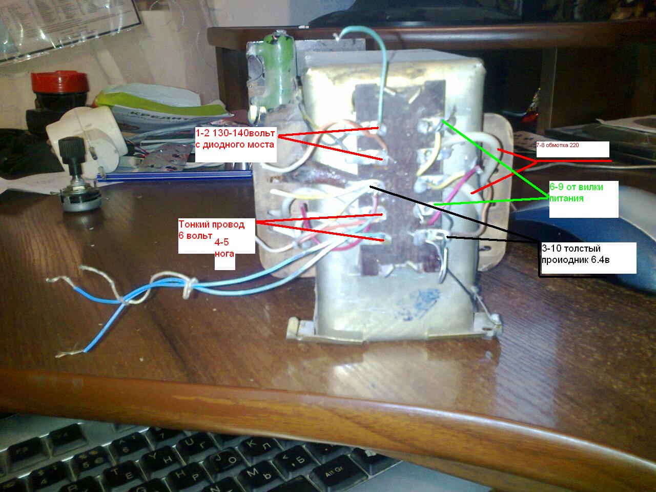

но на моем не так розведены клеммы! еще с другой стороны с него две пары выходит на диодный мост с него два провода идут на панель как 130-140 вольт до оставшихся двух не дошли руки...
7-8 написано мелко идут два провода от самой нижней обмотки, я туда 220 подключаю легкий гул работает нормально по крайней мере пока мерял остальные не грелся. К клемам под номерами 6 и 9 идут провода от штекера к которому подключаеться сетевой шнур 220 и все я их соеденял с 7 и 8 что бы не прикручивать на прямую к 7-8 провод из розетки! Повторюсь к 6-9 никаких обмоток не подключено возможно они как то комутировались в другом месте телевизора и шли обратно на 7-8...
Последний раз редактировалось Sanuch; 14.03.2012 в 00:40.

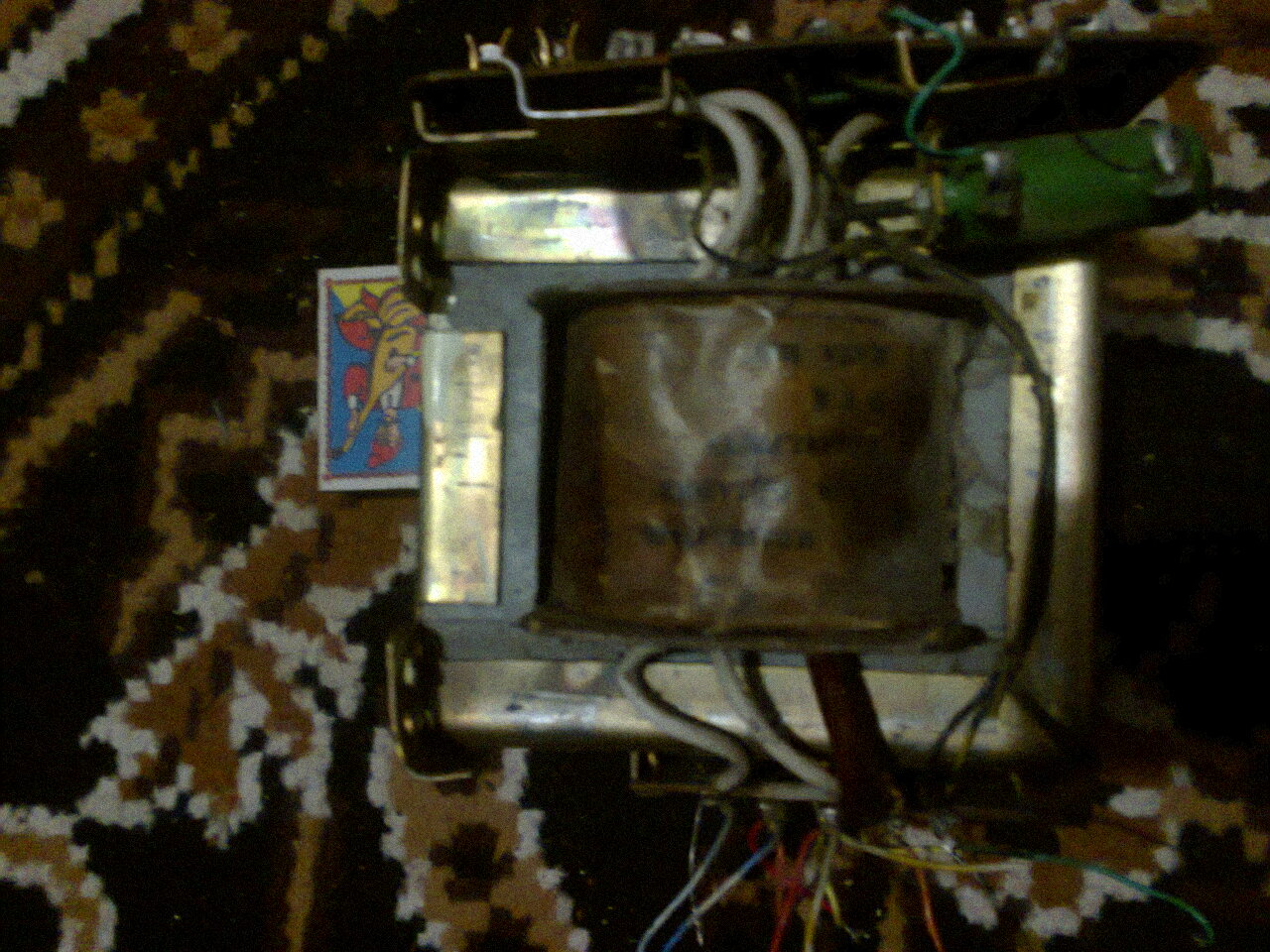

Это похоже с лампового ч/б телевизора. Иногда такие попадались с железом 0,35. Такие можно для звуковых использовать. Транс в заводском варианте не годится никуда- намотан с перегрузом.
Подскажите как его разобрать???
Снять "внешний " каркас, потом "половинить" Ш-образное железо.
руками. А что, др. варианты есть?
