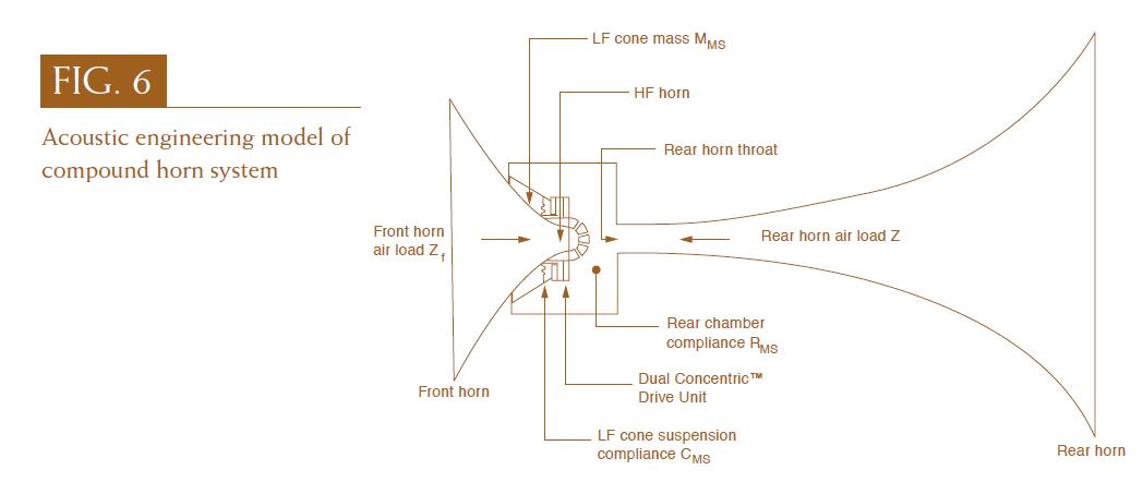

    Я, прощения прошу, никак не запойму что такое компаундный рупор?
    Для рунета пока довольно экзотическое словосочетание просто! Обозначает рупорную АС в которой один динамик нагружен одновременно двумя рупорами - фронтальным и задним. Термин вроде как давно распространенный.
    http://www.google.ru/search?q=compou...w=1280&bih=672
    Еще в старых книгах, если я не ошибаюсь Олсон писал, что это единственная конструкция которая максимально решает такую проблему, как несимметричное сопротивление движениям динамика вперед и назад во фронтальных и обратных рупорах ввиду различного аэродинамического сопротивления канала потокам воздуха прямого и обратного направления. Компаунд - единственное решение, которое наиболее близко к нейтрализации этого эффекта. Чем он его мерял и в каких единицах - не спрашивайте, сам хотел бы увидеть, но даже просто умозаключительно такой момент имеет место быть, даже если не брать в учет ту статью.

    По умолчанию Re: Топовые акустические системы TANNOY - попытка клонирования
    А я слово "три" - излучателей только два. СЧ рупор = продолжению ВЧ. Собственно, это зарисовали и в брошюре по престижам
    Сечение у физического рупора по СЧ-ВЧ сложное - эт да.
