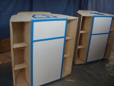

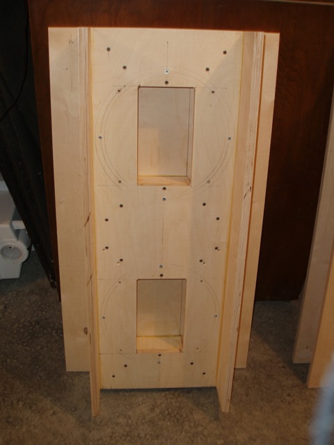

    Мужуки !
    Что-то с недавних пор у меня опять гондурас зачесался !
    Затосковал я без прогрессу
    Долго чесал маковку чо-бы такое не рутинное изваять.
    И подумал - а не замахнуться ли нам опять на Вильяма на нашего, на Пола Уилбора ! Повторить его лебединую песню Klipschorn Jubilee.
    Но в отличии от https://forum.vegalab.ru/showthread....rn-(Клипшхорн) к которому я готовился несколько лет по данному проекту материала моловато.
    Так может быть поможете ?
    Для начала вопрос на засыпку - вроде бы Юбилей сделан также на одном НЧ дине. Так почему в данном проекте мы видим 2 ?

    KREMEN5400, а что в нем интересного? Выхлоп маленький, сложение сильное. Высоко его резать не желательно, то есть проблема стыковки (только с тазиками). Габарит тоже бестолковый. В этом плане Jensen BLH интереснее, там хоть морду можно использовать и для низа и для сопряжения с СЧ. А тут непойми что, да еще очень трудоемкий в изготовлении. Насчет углов - опять же обязательно в них, выхлоп расчитан именно на угол, без него будет горбатая частотка и мало басу.
    А с 2 двенахами на фото - это вроде как самодел, как раз направленный на улучшения звучания. Вытягивание вверх всей конструкции в данном случае единственное, что может увеличить выхлоп. Ну и конечно 12" побыстрее немного.

    имхуйская имха:
    верхняя половина - явно прогресс по сравнению с кх;
    про нижнюю - не знаю. как пильное действо - да уж, несомненный подвиг..

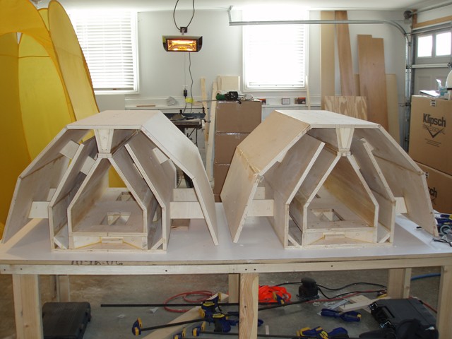

    По умолчанию Re: Klipschorn Jubileer
    Всё-таки критичность к размещению ? Нажмите на изображение для увеличения.
ID:	147802 А хрен-ли втыкать в угол тогда все прямонаправленные дины не заставляют втыкать в угол ? Моя имха имхит, что тут религия не позволяет !

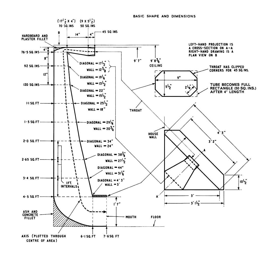

    Но считать его не угловым по расположению неверно: PWK задумывал Юбилеи именно как угловые, только с некоторыми возможностями доворота по размещению (за счёт излома получалось 25, 45 и 65 градусов от стены)
    Итак чертежи в приложении.

    Да! Тут ведь в чём дело: сам Клипш ещё отмечал сложность в производстве клипшгорнов. Оттого и появились Ла-Скала и Белль, которые делать было проще, т.к. сечение рупора там нарастало при постоянном расстоянии между дном и верхушкой НЧ-рупора. Но у этих моделек нужно было расширить полосу вниз, вот и появились Юбилеи, завершить которые дядя Пол Вильбур уже не успел...
    В инете их делали нью-йоркские нeгpы (есть кинограмма) и ещё один экстремал, который, обижаясь на мир, даже сайт с кинограммами изготовления закрывал. Правда, потом открыл снова. Щас от него вот что есть: http://myjubs.com/
    Грэг Робертс тоже на своём сайте Юбилеи повторил и выложил.

    Я ток не очень врубаюсь что за чертежи он использовал, найти пока не смог.
    Дальнейшее развитие, так сказать.
