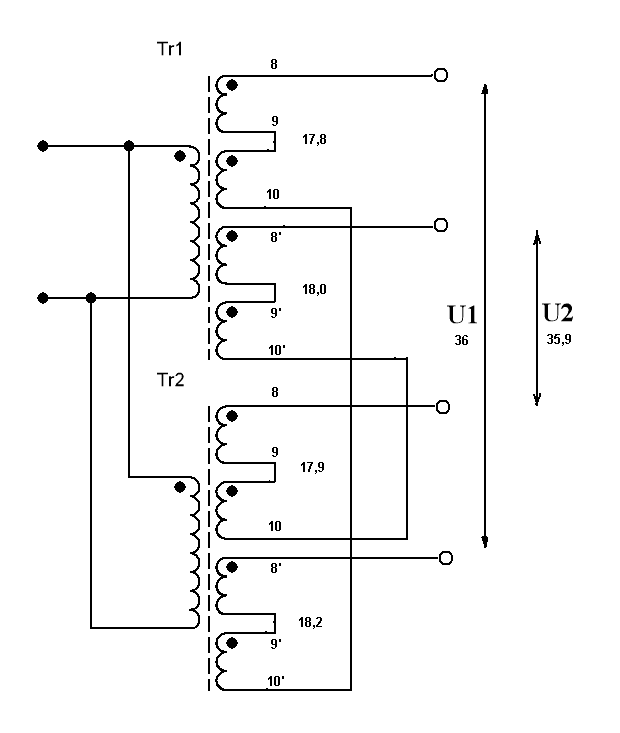

    Задача такая - есть 2 одинаковых трансформатора средней мощности (примерно во 100Вт), которые по отдельности не потянут питание усилителя.
    ВЖ4.700.041-01
    Поскольку усилитель промышленный, одноплатный и организовать раздельное питание для каждого канала сопряжено с глобальной реконструкцией, то остается один вариант - суммировать мощность обоих трансформаторов. Цель - получение выхода 2х36В со средней точкой.
    Буду признателен за рекомендации по организации грамотного подключения 2-х трансформаторов.
    Во вложении - табличка с результатами замеров на ХХ.

    Я бы попробовал просто в параллель обмотки с более близкими напряжениями, потом проконтролировать эти, назовём их "межтрансформаторные", токи и если они незначительны то так и оставить.
    Второй вариант - на каждый транс свой диодный мост, а соединять уже выводы плюсы с плюсами, минусы с минусами, конденсаторы общие.

    Можно и с увеличением сечения вдвое, вот например.

    16,597
    По умолчанию Re: Параллельное (последовательное?) включение трансформаторов
    Хотя нет, не прокатит, в этих трансформаторах обмотки с отводом от середины
    Отвод не задействуется.
    Армия бежала, а впереди бежал Hаполеон, теряя свое величие и ЧЕСТЬ поминутно.(c) из школьных сочинений
    16,597
    В том и дело что нужны раздельные обмотки, чтоб из половинки обмотки одного транса и половинки другого получалась одна обмотка, это лучше чем просто параллельно.
    На каждом трансе 4 отдельные вторички, 5-7,8-10,5*-7*,8*-10*.
    5-6, 5*-6* по 103 витка, диаметр провода 0,355мм.
    6-7, 6*-7* по 6 витков, диаметр провода 0,355мм.
    8-9, 8*-9* по 105 витков, диаметр провода 1,2мм.
    9-10, 9*-10* по 3 витка, диаметр провода 1,2мм.
    Последний раз редактировалось LoneWolf_SPb; 11.12.2011 в 00:08.
    Понятно,что не потянут. Львиная доля мощности реализуется на обмотках 8-10, вот и думаю, как с ними разобраться.

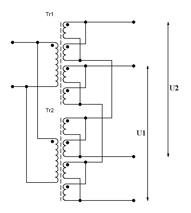

    Максим, извини - я немного побезобразничал с твоей схемкой.
    Андрей, может быть так по лудьчше будет.
Название:	Тр1 + Тр2.GIF
    И напруги практитьцски одинаковые, и пофих на всякие межобмоточные перетоки.
