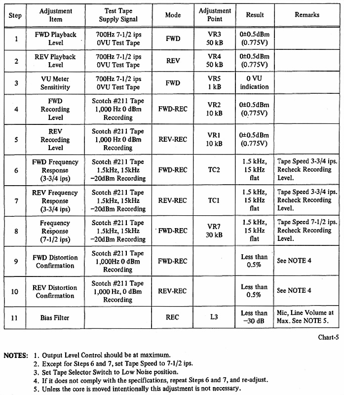

    Доброе время суток, уважаемые!
    Обращаюсь с помощью к сообществу с просьбой направить-помочь-надоумить в процессе настройки моего любимого AKAI GX-635D.
    Преамбула: долгое время практически магнитофоном не пользовался, аппарат стоял как украшение комнаты, включив же его, обнаружил отсутствие звука на одном из каналов, хрип на другом канале и прочие симптомы известной болезни транзисторов 2SC458, которые как известно портятся со временем в результате проникающей коррозии.
    Проблема была полностью устранена с великолепным результатом, все 458-е транзисторы были заменены на весьма рекомендуемые на зарубежных форумах тошибовские сверхмалошумящие 2SC2240 (в 635-ом их по 10 шт. на канал; и что особо примечательно с завода 458-е стояли и на месте некоторых 945-ых, о чём также рассказывают многие проделавшие аналогичную замену). Транзисторы я подбирал по коэффициэнту усиления, стараясь найти близкие по параметрами ставить их попарно на каналы и т.д. Хотя говорят, что это и не нужно, но решил перестраховаться.
    Итак на сегодня, после замены транзисторов имеем чистый, ясный звук, практически без шумов (естественно при воспроизведении добавляется шум ленты, что неизбежно). Это всё была преамбула.
    Теперь непосредственно перехожу к делу.
    Итак заменив транзисторы и добившись хорошего результата при воспроизведении имею желание привести в порядок и запись.
    На данный момент аппарат записывает с занижением уровня при вполне приемлемом качестве высоких частот (проверяется просто, коммутируя Tape - Source).
    Такой результат был некогда (давно) достигнут кручением поканальных переменных конденсаторов Bias, и попыткой отстроить Rec Level.
    Однако проблема в том, что при определённом положении Bias, когда всё хорошо с высокими частотами не хватает регулировок Rec Level. И напротив, пожертвовав высокими и отвернув Bias могу выстроить Rec Level как и должно быть.
    Это всё, как понимаете, меня не устраивает и очень хочу выставить всё "по уму".
    Запись производилась на различную ленту,начиная от б/у но очень хорошей Maxell UD50-120, заканчивая абсолютно новой, запечатанной Тасма (как-то купил по случаю штук 20 новых).
    Service Manual-ом обладаю и его изучаю, в частности ту часть, в которой говорится о настройке записи.
    Из плохого - нет тестовой ленты и не предвидится.
    Нет генератора частот, но это дело я пытаюсь обойти моделируя нужные мне частоты на компьютере. Впрочем, генератор вроде обещали дать попользоваться. Осциллографа тоже пока нет, но он скоро будет, правда с осциллографом пока несколько на "вы"...
    Теперь вопросы (пока по теории).
    В приложенном рисунке из сервис мануала относительно подробно описывается процесс настройки воспроизведения и записи.
    Пункты 1-6 рассказывают о настройке воспроизведения и VU-метров с использованием тестовой магнитной ленты. Эти пункты опускаем, т.к. как было сказано, тестовой ленты нет и явно не предвидится, к тому же судя по всему явного разбаланса каналов по выходному уровню нет (о чём также говорят и подключаемые на выход различные устройства с индикаторами).
    Так что условно (но с высокой вероятностью!) считаем, что с воспроизведением всё нормально.
    Итак, меня интересуют пункты 6 и 7 (они совершенно идентичны, но для режимов записи в реверсе и прямом ходе).
    В частности говорится:
    при скорости ленты 9.5 см/сек нужно ПОКАНАЛЬНО выставить Bias так, чтобы записав 1.5kHz и 15kHz (на ленту Scotch) с уровнем -20dB получить идентичное на выходе с ленты, при этом добавляя-убавляя Rec Level.
    И честно говоря, этой фразы я корректно понять не могу!
    То есть я могу понять что я подаю на вход 1500 Гц и 15000 Гц и сравниваю с тем, что получаю на выходе с ленты.
    Но меня смущает -20dB.
    По чему именно нужно этот уровень смотреть?
    По родным стрелочным индикаторам магнитофона?
    Или на аппаратном генераторе есть такая настройка -20dB?
    Или нужно подключить какой-то внешний измерительный прибор? Какой?
    Очень прошу для начала прояснить этот, возможно дилетантский вопрос.
    Далее в пункте 7-ом предлагается выставив скорость на 19см/сек также настроить запись кручением одного единственного переменника, подавая на вход, как и было сказано выше, 1.5kHz и 15kHz с уровнем -20dB, т.е. процесс идентичен.
    Итак, пока у меня затык с пониманием -20dB...
    Заранее спасибо,и прошу извинить за "многа буков"

    -20dB это одна десятая уровня от 0dB. 0dB на Вашей картинке 775 мВ, если не ошибаюсь, значит -20 дБ будет 77мВ.
    По умолчанию Re: Прошу помощи с пониманием процесса настройки записи AKAI GX-635D.
    А смотреть уровень можно либо милливольтметром, либо спектроанализатором на компе.
    То что не хватает штатных регулировок очень плохо, акаевские головы склонны к выкрашиванию зазоров, понять что к чему можно
    сняв головки и посмотрев их в микроскоп.

    Вы уверены, что азимут головок выставлен правильно? По Вашему описанию понятно, что при правильной настройке подмагничивания (по максимуму отдачи на СЧ) есть явный завал по ВЧ. Корректировать этот завал подмагничиванием неправильно. Надо сначала выяснить, откуда он взялся, а потом уже лечить то, что требуется. Вариантов тут несколько (при условии, что электроника исправна и нет одинакового косяка в двух каналах, что, в целом, маловероятно):
    1) Сбит азимут ГВ или ГЗ или обеих голов.
    2) Изношенные головы
    3) Намагниченная ГВ (Размагнитить ГВ вообще полезно в любом случае).
    4) Сильно отличающиеся от стандартной для этого магнитофона параметры ленты
    1) и 2) можно выяснить только при помощи тест-ленты или, хотя бы, ленты, записанной на заведомо хорошо отрегулированном магнитофоне.
    Алексей
    P.S. - да, кстати, 5) - если Вы пытались настроить магнитофон при слишком больших уровнях сигнала, то эффект будет похожий, но при этом на слух должен быть заметный избыток ВЧ при записи музыки.
    Вот это я немного не понял ? Речь идет о тонкой подстройки тока подмагничивания ?
    03.01.2005
    London UK
    4,388
    Если попытаться выровнять 1,5 кГц и 15 кГц при уровне, близком к 0 дБ, то потребуется сильно занизить ток подмагничивания, при этом упадёт и отдача на СЧ, то есть, возникнет ситуация, похожая на описанную в первом сообщении.

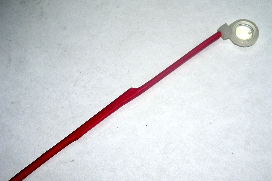

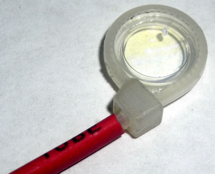

    Насчёт линзы от СД-плеера стало любопытно Как?
    26.12.2004
    оттуда

    Цитата Сообщение от Riff_Al Посмотреть сообщение
    Как?
    Из обычной пластиковой стяжки и термоусадки.
    Изображенная на фото сделана из линзы от лазера какого то древнючего автомобильного Пионера.
ID:	141086   Нажмите на изображение для увеличения.

    Только стабилизировать такую линзочку надо сурово, иначе естественный тремор манипуляторов человека не даст рассмотреть каверны на ГВ(З) :)
