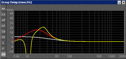

    звуком ощутимо
    Странно чем? У него ГВЗ даже "немного" хуже чем в ФИ. "Размазанный бас" рулить? Вот гляньте: думаю не стоить объяснять каким цветом ЗЯ, ФИ и Пассивный радиатор?
    Стоит сказать, что ГВЗ напрямую связана с акустической фазой, которая в свою очередь напрямую связана с АЧХ, поэтому чем ровнее АЧХ тем лучше ГВЗ, что мы и наблюдаем в ЗЯ, только вот баса в нем мало и приходится выкручивать Линквицами, а там и накидывается ГВЗ и оно становится как у ФИ, выгода в таком ЗЯ - экономия места.
    Хотя я все же за ЗЯ, только с очень "злым" динамиком он способен обеспечить в ЗЯ около 8мс максимальной задержки при достойном басе т.е. 30гц в 0дб и приемлемом(~100 литров) объеме. Может когда нить решусь на такой ящичек.
