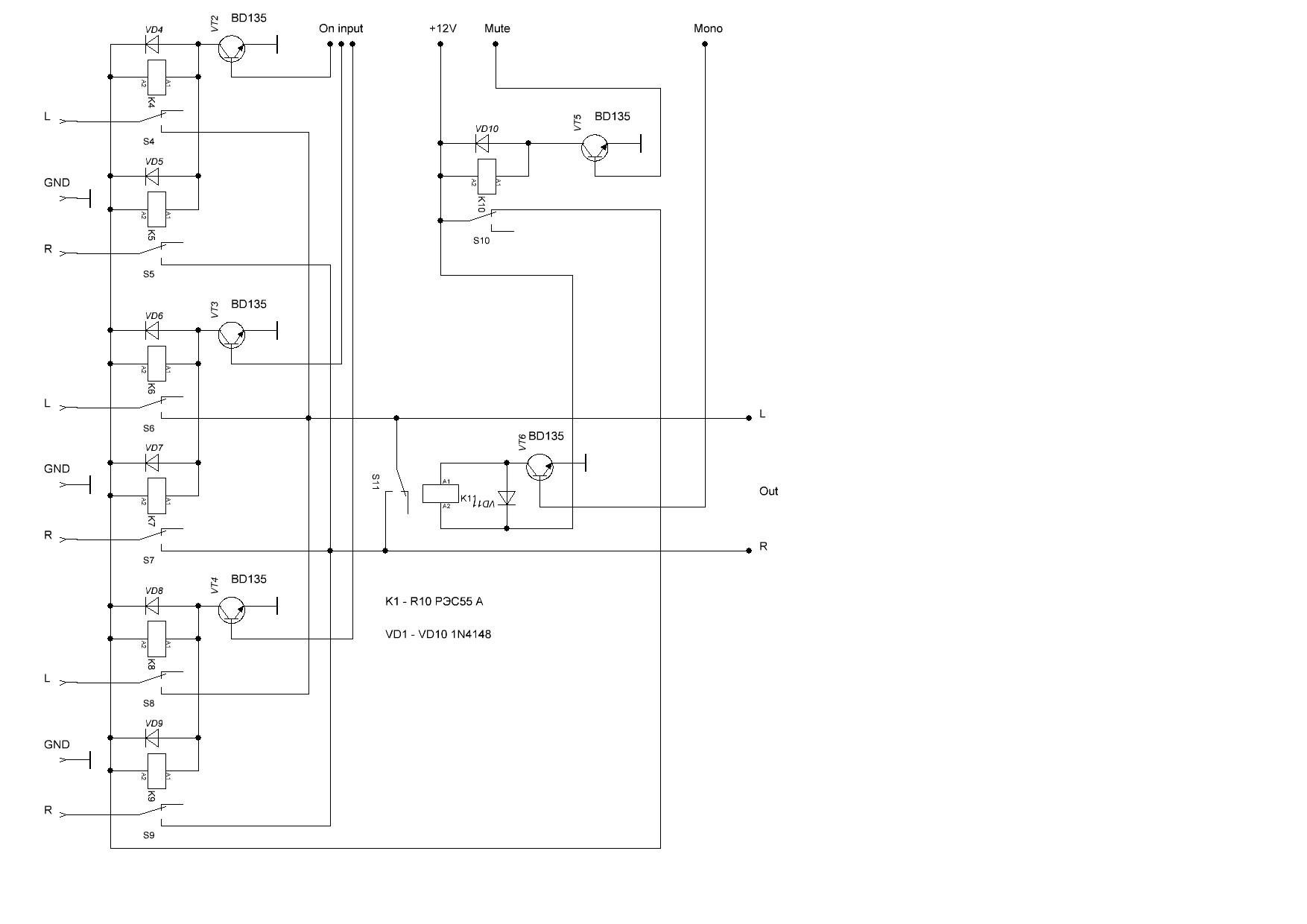

    Вот собрал схемку коммутаторов входов на реле.
    В схеме планирую использовать реле РЭС55А, скорость срабатывания внушает доверие. Кто то может использовал данные реле скажите подойдут ли они сюда.
    Так же прошу посмотреть схему может где что не так.
    А что изменится, если реле будет срабатывать медленнее? Ничего. В данном случае важны 1) сопротивление замкнутых контактов, 2) минимальный гарантированный ток через контакты, 3) стабильность этих параметров. В схеме косяков не замечено. Хотя, если нужно моно, резисторы не помешают, чтобы напрямую выходы источника не замыкать друг на друга. И ещё: в муте получим открытый вход, лучше его садить на землю. А чем управляться будет всё это хозяйство?

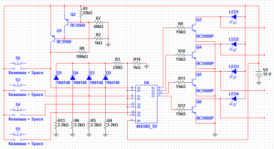

    Ну на сколько я понимаю скорость срабатывания влияет на скачки в звуке при переключении.

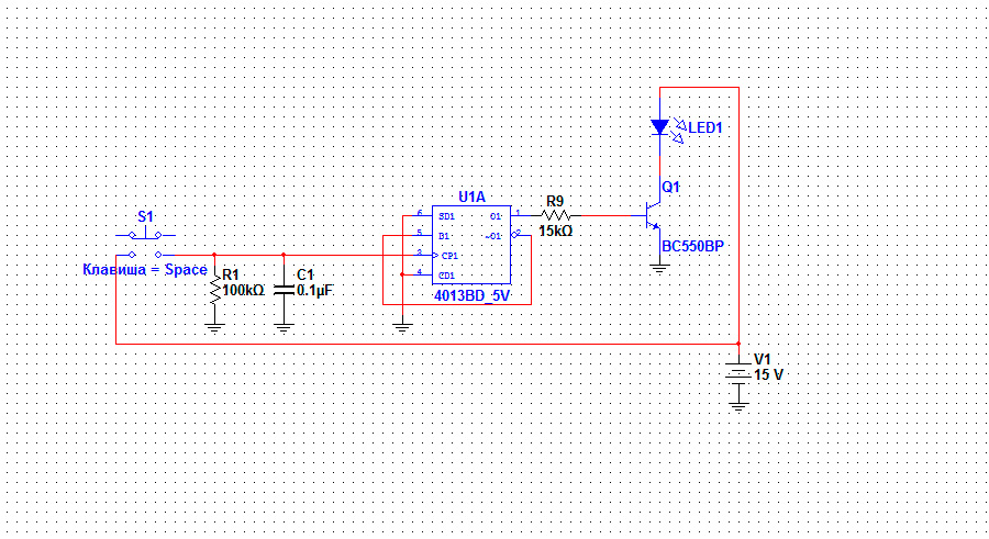

    Управление самим коммутатором осуществляется RS-триггером 4043ВЕ (См. вложение)
    а управление Mute, Mono, Bypass.... управляется D-триггером 4013ВР

    По умолчанию Re: Коммутатор входов
    Кроме резисторов для моно(если он нужен) я бы ещё присоветовал поставить входные резисторы на каждый вход до контактов реле, если заранее неизвестно какие источники будут подключены(для стекания заряда).
    Это позволит избежать ненужных щелчков в дальнейшем при коммутации, особенно при "горячем" подключении. Резисторы можно взять довольно высокоомные 150...470 кОм(в зависимости от сопротивления последующего входного каскада и итогового номинала).

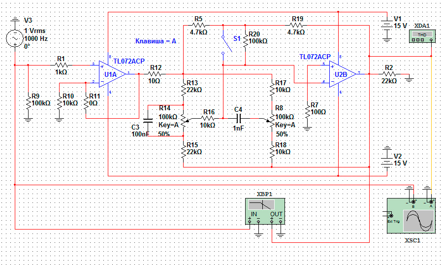

    Предварительный усилитель будет следующий
    Какие для данной схемы резисторы подойдут?
    18.10.2010
    485
    Мне схема вообще не нравится... Во-первых, входное сопротивление очень мало - в лучшем случае 10 кОм, а в худшем - ниже 1.5 кОм(среднее ок. 6 кОм).
    Во-вторых, это приличный усилитель постоянного тока(оно нам надо?).
    А вообще схему надо рассматривать в комплексе, т.е. все каскады усилителя. Только тогда можно что-то присоветовать.
    Если больше никаких узлов кроме коммутатора входов, данного нормирующего усилителя и УМЗЧ не будет, то я бы лично сделал по-другому. Выкинул бы регулятор баланса(мне лично за последние 10 лет он ни разу не понадобился, это на любителя), сразу за коммутатором входов(прямо на плате коммутатора) поставил бы буфер(ну или усилитель с Ку=2..3), потом РГ, а за ним УМЗЧ(переложив на него всё усиление).
    Можно вообще без буфера - РГ + УМЗЧ, но это зависит от используемого УМЗЧ и источников сигнала, и вкусовых пристрастий(темброблок, например, и т.п.). Как уже говорил, надо решать задачу комплексно и индивидуально...

    В общем это должен выйти полноценный отдельный предварительный усилитель
    (в моем случае для усилителя Lanzar). Первый каскад сам коммутатор, второй преамп, (см. выше) третий - темброблок:
    ну и все это на выход. Кроме всего этого будет добавлен усилитель для наушников (со схемой еще не определился) и 5 -ти индикаторный уровень сигнала.

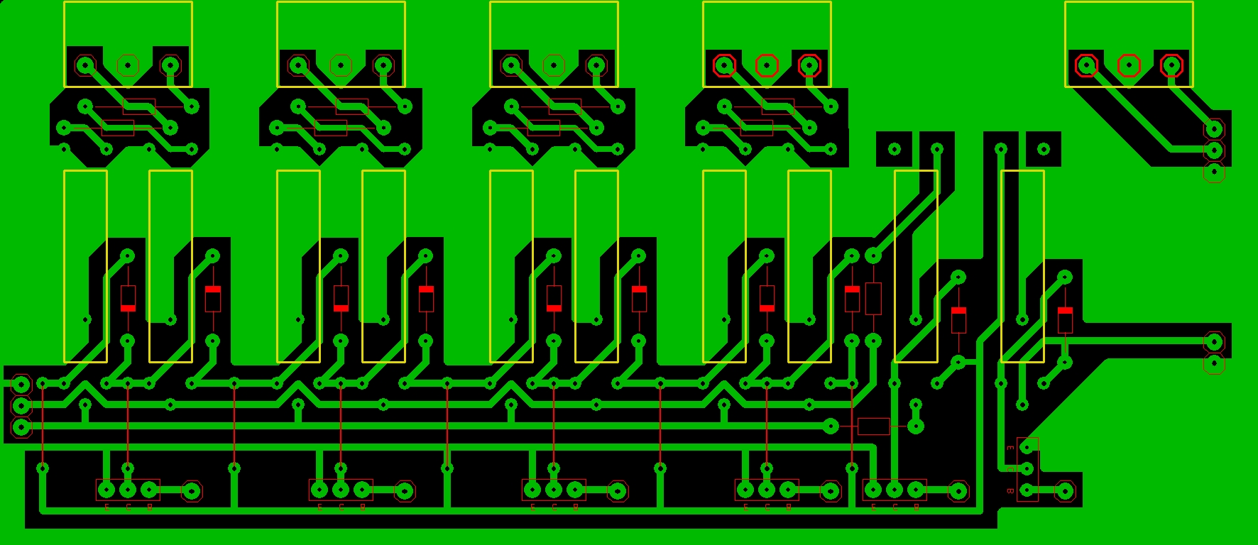

    Вот нарисовал печатную плату на селектор входов. Что скажете?
