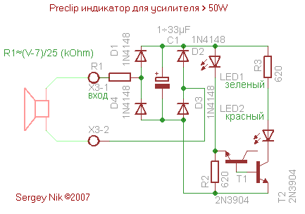

    Собственно имеется саб 500 Вт АЕС, а усилитель выдает 900 Вт RMS - вот боюсь саб спалить. Нужен самый простой мигающий сигнализатор того что напряжение на катушку дина уже максимальное.., типа как у колонок Радиотехника S-30.
    Кто-бы мог самое простое посоветовать, типа светодиода с резистором. Приклеил-бы на гриль да подключил к дину -- и пусть глаза мозолит.

    Очень простой вариант
    При напряжении срабатывания 12V (18W @ 4 Ω) R1=200Ω
    при 57V (~200W @ 8 Ω) R1=2kΩ
    Порог стоит выбирать 40-70% от полной амплитуды, иначе индикатор практически никогда не загорается, динамик сгорит раньше первого замеченного проблеска.
