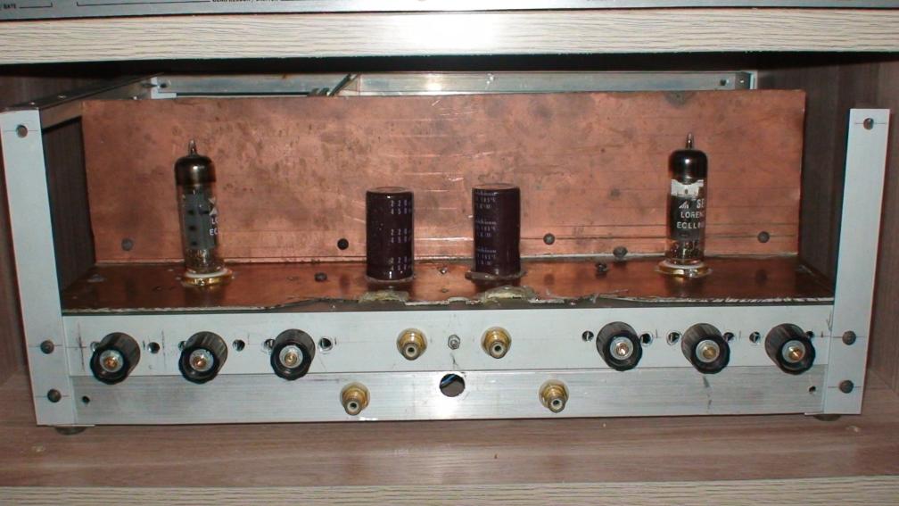

    Нашел старый немецкий проигрывать - радиолу 1960-1970 годов, там был прекрасно работающий УМ, в результате разобрал и пересобрал, оказалось что усилитель построен всего на одной лампе - лебединной песне ламповой технике, в этой лампе входной триод и два пентода, схема получилась сверх простой. Звук такой что хочется слушать и слушать, транзисторный усилок в сравнение не подходит.Нажмите на изображение для увеличения.

    ziart,
    А что за лампа то используется? Неплохо бы схему привести. Либо переносить в раздел Выбор и обмен впечатлениями.

    вот схема Нажмите на изображение для увеличения.

ID:	132529я выбрал среднюю схему, современные источник предусиления позволяют не использовать доп триод на входе
    Лампы эти в Е-бэе продаются их есть еще
    ECLL800 хороша тем что в ней стоят два практически идентичных друг другу Пентода и все это в одном баллоне со входным триодом - совершенство в одном флаконе!
    Темброблок отключается тумблером - взят по схеме пассивного

    Средняя схема: не видно, ккуда присоединена упр сетка среднего пентода.
    ---------- Добавлено в 11:38 ---------- Предыдущее сообщение в 11:36 ----------
    П.С. На правой увидел! Молодцы разработчики! Иинтересно, Ку триода===1? Если нет, придется ООС с анода на сетку вводить
    ---------- Добавлено в 11:39 ---------- Предыдущее сообщение в 11:38 ----------
    С14 должен быть с запасом и желательно лоуеср, чтобы связка триод-правый пентод не завелась - катод-то общий!
    ---------- Добавлено в 11:42 ---------- Предыдущее сообщение в 11:39 ----------
    Какая мощность у этой схемы?
    ---------- Добавлено в 11:45 ---------- Предыдущее сообщение в 11:42 ----------
    ООС полюбому нужна, т.к. вых каскад в пентодном режиме. Без входного триода она будет неглубокой из-
    за а) малого петлевоо усиления б) невозможности углубить еее, не потеряв чувствительность. К тому же она снизит входное сопротивление уся (на катод не заведешь - он общий, только на сетку)
    ---------- Добавлено в 11:47 ---------- Предыдущее сообщение в 11:45 ----------
    Вопрос про Ку триода отпал - вижу m=1.2 на всредней схеме, Sтриода=5мкА(!!!)/В
    ---------- Добавлено в 11:48 ---------- Предыдущее сообщение в 11:47 ----------
    Классно, дано усиление в триодном режиме (mg1g2)
