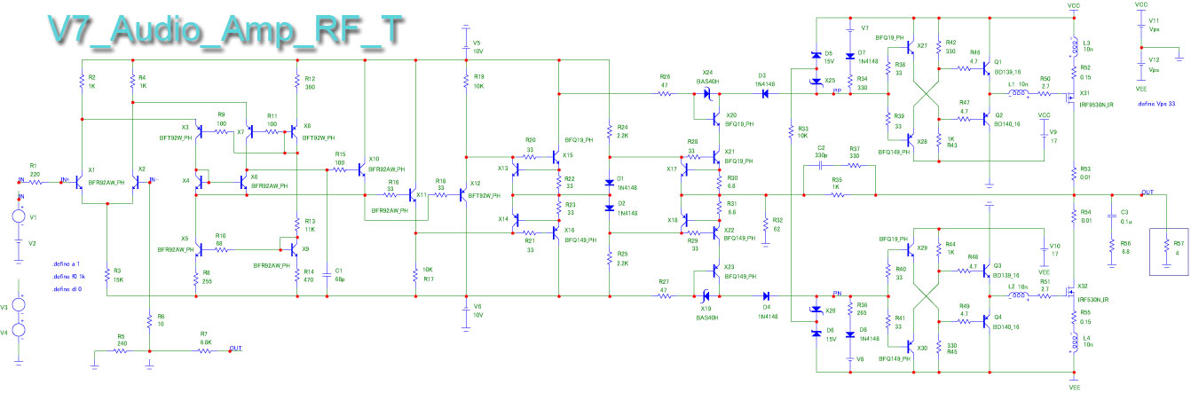

    Усилитель V7_Audio_Amp_RF_T
    Электрическая схема УМЗЧ и результаты виртуальных испытаний в MicroCap 9
    Схема изначально базировалась на классическом УМЗЧ с раскачкой по шинам питания. В качестве драйвера использовалась нелинейная модель ОУ OP37.
    Выходной каскад (ВК) было решено делать только на быстродействующих DMOS транзисторах, включённых по схеме c общим истоком. Такое построение ВК должно обеспечивать больший КПД усилителя и устойчивость (думаю многим известно, что схемы истоковых (да и эммитерных) повторителей склонны к самовозбуждению).
    Но как оказалось не всё так просто. Чтобы обеспечить высокую граничную частоту усилителя, необходимо добиться минимальной задержки прохождения сигнала, через весь тракт. В данном случае OP37 уже обеспечивал большую задержку, в добавок он не имеел выводов коррекции. Поэтому в конечном итоге пришлось отказаться от использования микросхем.
    Далее оказалось большой проблемой раскачать затворы полевых транзисторов в ВК (IRF530 и IRF9530), поэтому пришлось использовать двухтактные двухкаскадные эмиттерные повторители на BFQ19+BFQ149 и BD139+BD140.
    Драйвер усилителя выполнен на маломощных СВЧ транзисторах с граничной частотой >= 5 ГГц. Благодаря этому обеспечивается достаточное быстродействие и чувствительность на высоких частотах.

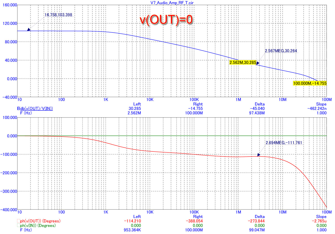

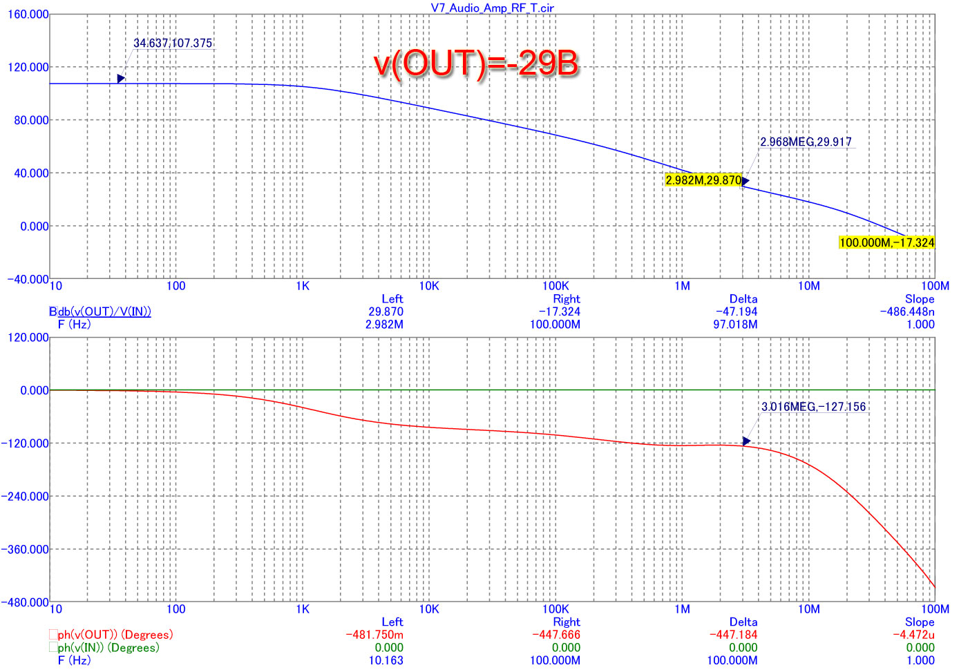

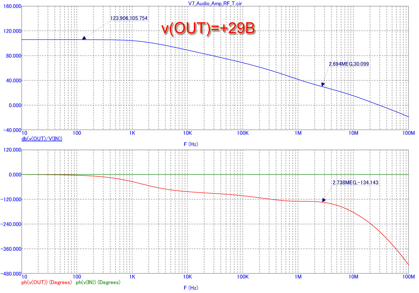

    АФЧХ усилителя с открытой обратной связью в 3-х критических точках выходного напряжения v(OUT) {-29V, 0, +29V}

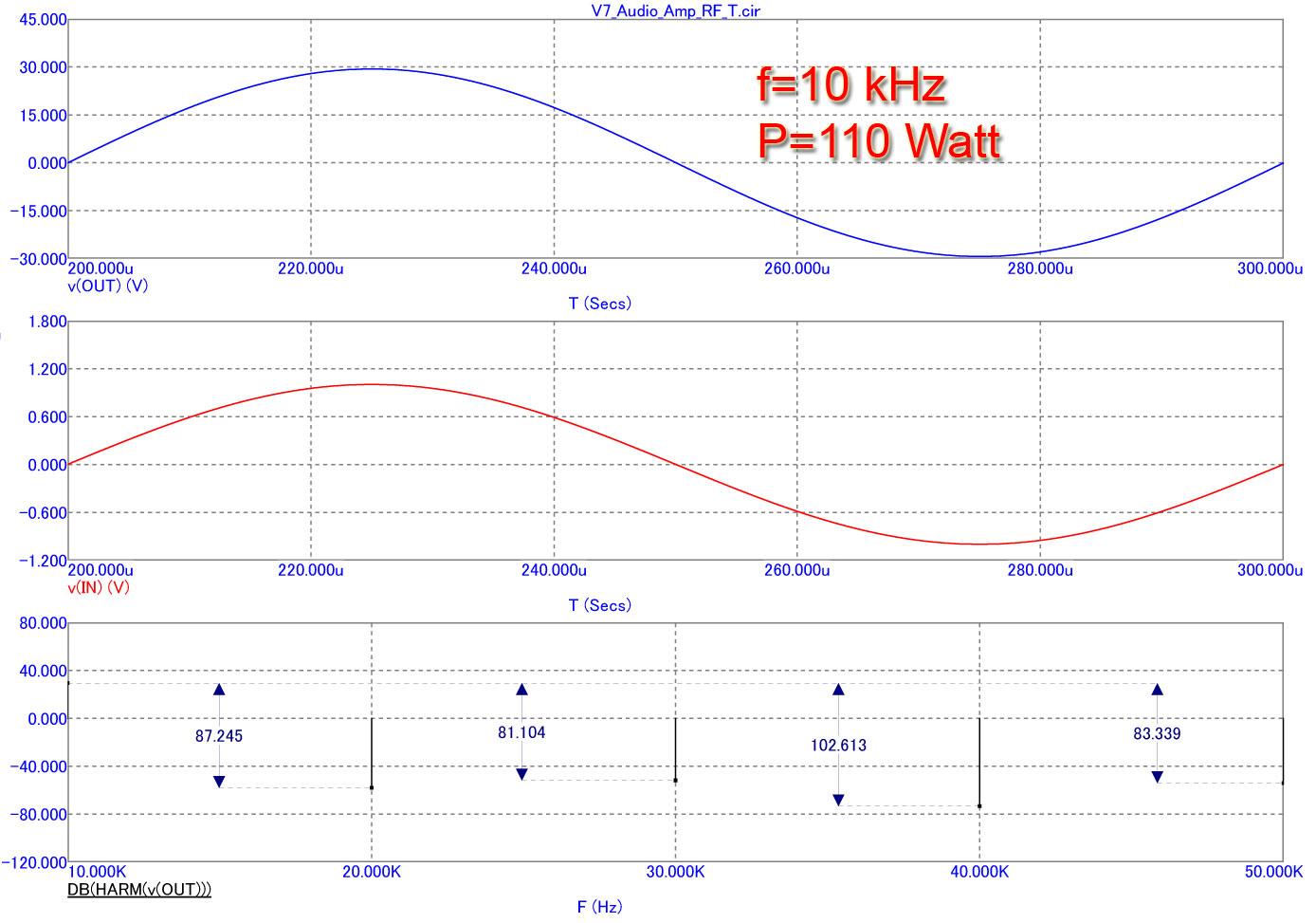

    Гармонические составляющие на частоте 1 кГц и 10 кГц, дБ
ID:	130782 Нажмите на изображение для увеличения.

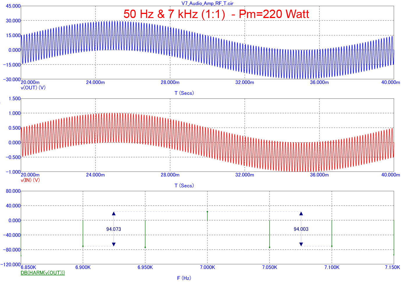

    Интермодуляционные искажения (сигналы 7 кГц и 50 Гц в соотношении 1:1, пиковая мощность 220 Ватт)

    • Уровень гармонических составляющих на частоте 1 кГц и мощности 110 Вт – минус 100 дБ (0,001%)
    • Уровень гармонических составляющих на частоте 10 кГц и мощности 110 Вт – минус 81 дБ (0,009%)
    • Уровень интермодуляционных составляющих (при 7 кГц и 50 Гц (1:1) в пике огибающей 140 Ватт) – минус 94 дБ (0,002%)

    • Запас по фазе (при Ku=30) - 46 - 68 градусов

    По умолчанию Re: УМЗЧ на ВЧ и СВЧ транзисторах с малыми нелинейными искажениями
    Не думаю, что есть необходимость в X45 и параллельных повторителях перед полевиками. Имхо, больше вносят задержку, чем усиление. Большой скорости можно добиться компенсацией входной и вых емкости/проводимости по Ларссену
    ---------- Добавлено в 02:17 ---------- Предыдущее сообщение в 02:16 ----------
    Как стабилизируете ток покоя ВК?
    ---------- Добавлено в 02:22 ---------- Предыдущее сообщение в 02:17 ----------
    Проблема емкости полевиков решена тут https://forum.vegalab.ru/showthread.php/47076
    С двухполюсной коррекцие его параметры еще выше
    ---------- Добавлено в 02:28 ---------- Предыдущее сообщение в 02:22 ----------
    Без X45 вообще не представляю работы. Задумка вообще взята из даташита AD797.
    Что касается повторителей – то как без них прокачать ёмкость под 1000p с измененим напряжения на 4В? Если напрямую без них, то уже на 1МГц получаем дополнительные 90 градусов.
    А эти повторители с входными СВЧ транзисторами обеспечивают задержку 3-5 нс на частоте 10 МГц прокачивая входную ёмкость IRF9530 практически без изменения амплитуды. Согласитесь, это не 250 нс без них. В добавок схемотехника повторителей обеспечивает точную термокомпенсацию (нет нужды термокомпенсировать сам повторитель), а также высокий КПД (нет надобности в греющихся подтягивающих резисторов, которые кстати убивают усиление на низких частотах).
    Пока термокомпенсацию полевиков выполняют диоды D7 и D8 которые нагружены на источник тока. В данном случае источником тока является выходной каскад на транзисторах X44, X46, X47 и X48. Как уже говорилось повторители перед полевиками термокомпенсировать не нужно. Главное, чтобы ток эмитерного повторителя драйвера (X44, X46, X47 и X48) не уходил от температуры (В ОУ это хорошо достигается, на практике надо проверить)
    катушки рядом с полевиками - индуктивность ног?
    Да, почти так (всё-таки работаю в области СВЧ усилителей). Просто в моделях IR индуктивности ног уже учтены. Так что это ещё дополнительные индуктивности платы и т.п. Эти паразиты кстати уже на 5-7 нc увеличивают задержки.
    А зачем столько повторителей. Каскадно. Сначала Х45, следом Х44/46/47/48, а "для верности" за ним еще и персональные для затворов выходников. Вся схема состоит из повторителей! Сдается, избыточно.
    Кстати, почему R9 и R45 разные?
    Чтобы получить большое входное сопротивление и высокую нагрузочную способность драйвера, при сохранении линейности.
    Ещё раз повторюсь, каскады на Х45 и Х44/46/47/48 и всё что до них – моя реализация ОУ AD797.
    Сначала всё шло от простого к сложному и перед полевиками не было повторителей. Естественно ничего не получилось.
    Можно прикинуть. Выходной ток драйвера 25 мА, входная ёмкость IRF9530 примерно 900 пФ, требуется изменить напряжение на затворе на 4 В, чтобы обеспечить максимальный ток в нагрузке. Таким образом, время зарядки равно C*U/I или составляет 144 нс. Уже на 2 МГц – это 103 градуса.
    При использовании повторителя это время сокращается до 3-5 нс.
    Спасибо, исправил!

    С использованием СВЧ транзисторов (5 ГГц!!!) возникнут проблемы с обеспечением устойчивости реальной конструкции. Без опыта конструирования СВЧ устройств имхо лучше и не браться.
    Если уж так хочется мощный повторитель перед выходниками, есть смысл поставить мощный ОУ с ТОС (типа АД811).
    В эмиттеры входного дифкаскада невредно добавить резисторы. В АД797 их не ставили для минимизации шума, что в УМЗЧ не столь актуально. Зато приветсвуется масимальная линейность и нагрузочная способность входного дифкаскада. Кстати, от нее зависит напрямую и скорость нарастания выходного напряжения. Поэтому без указанных резисторов все мероприятия по повышению широкополосности выходного каскада, скорее всего, совершенно бесполезны. Вообще полезно проверить в симуляторе реакцию на меандр, пропущенный через фильтр первого порядка с частотой среза около 100 кГц. Посмотреть, в частности, амплитуды сигнала в разных точках схемы.
    И вообще - делать на СВЧ элементах и по такой заумной схемотехнике усилитель с частотой единичного усидения 15 МГц и частотой первого полюса петлевого усиления 150Гц - зачем? Указанные величины легко достигаются с использованием традиционной схемотехники и элементной базы.

    Там он прокачивает отвязку зеркала зеркала. Ксатит, оригинальную коррекцию по ВЧ тоже оттуда возьмите. Не пожалеете! (Правда у Вас ВК инвертирующий, тут надо подумать)
    ---------- Добавлено в 12:35 ---------- Предыдущее сообщение в 12:32 ----------
    Уже при стандартной биполярной тройке во входном сопротивлении преобладает емкость Скб входного транзистора. В четверке доминирует. Т.е. полюс будет на килогерцах. Или примененные вами СВЧ тарнзисторы имеют С=0.1пФ?
    ---------- Добавлено в 12:36 ---------- Предыдущее сообщение в 12:35 ----------
    Больше. Миллер!
    ---------- Добавлено в 12:38 ---------- Предыдущее сообщение в 12:36 ----------
    а также уравнять R52 и R33+R49, чтобы уменьшить смещение нуля на выходе из-за разницы токов баз ДК
    ---------- Добавлено в 12:39 ---------- Предыдущее сообщение в 12:38 ----------
    А где он тут? Это же не Холтон!
    А Х2-Х38 - это что?

    ИМХО не получится хорошего звука от такой концепции. Усиление напряжения появляется только в выходном каскаде, а он самый медленный из всех! И только оттуда можно снять сигнал для ОООС. DIM очень вероятны. Весь сигнал, создаваемый входной частью усилителя, уходит в ... шины питания через емкость ЗИ выходных полевиков. Хоть ПТ и быстрые, но у них при задержке в 15-16 нс полоса усиления ну никак не больше 33 МГц, поэтому частота удиничного усиления в 10-15 МГц - это черезчур оптимистично. Только в симуляторе, одиним словом.
    Рекомендации:
    1. УН делать на биполярах в классе А.
    2. Выходной каскад на ПТ в классическом варианте ОИ, т.е. повторителем.
    3. Спроектировать сложный выходной фильтр, который стабилизирует или даже даст подъем эквивалентного импеданса нагрузки в районе от 1 до 10 Мгц (приблизительно). Тогда, принимая во внимание, что ток раскачки выходных истоковых повторителей может напрямую проходить на выход через емкость затвора, может быть, удастся получить реальные 15 Мгц единичного усиления без DIM.
    P.S. А у 9530 время включения-выключения 70...140 нс, ну и где здесь 15 Мгц петлевого усиления? Первый же срыв слежения в петле ОООС - и все пойдет дымом от сквозных токов.
    А как прокачать 33пФ коррекции током 2(вклад зеркала)*Ur40/1к=0.66мА? (Ur40=30/22k*240=0.33В)
    ---------- Добавлено в 13:22 ---------- Предыдущее сообщение в 13:21 ----------
    Вносят нелинейность, которая ничем не компенсируется - это не токовое зеркало
    И кстати. Какой смысл использовать СВЧ транзистроы в первом каскаде драйверного повторителя (х49 - х52), если во втором каскаде (Q1 - Q4) стоят BD140 на 160 МГц?
    ---------- Добавлено в 11:43 ---------- Предыдущее сообщение в 11:41 ----------
    Рекомендации:
    Получится как у всех. Неинтересно...
    Всё так и есть, без опыта в СВЧ можно получить хороший автогенератор. ) У меня вроде как уже 2-х летний стаж работы. На BFRах частенько приходится что-нибудь лепить на частоты от 30 МГц до 2 ГГц и обеспечение устойчивости одна из основных задач.
    Возможно есть смысл. Хотя эта микросхема на порядок слабее моего 4-х транзисторного повторителя. В частности ток ограничен величиной 100 мА, а ёмкость 1000 пФ является предельной нагрузкой и последовательно с ней рекомендуется включать резистор 15 Ом. Получается применение этой ИМС даст только 4х кратный выигрыш по току, т.к. сам драйвер спокойно выдаёт 25 мА.
    Вообще как бы в УМЗЧ вопросы шума очень даже актуальны. А резисторы в этой схеме ставить вредно, поскольку усиление по напряжению и так впритык.
    Мне непонятно какая там перегрузочная способность, если входное напряжение не более 0.8 В, а максимальное напряжение обратной связи не может превысить 1,1 В (просто упрётся в питание)? Напряжения 0.8+1.1 В даже недостаточно, чтобы пробить эмиттерные переходы транзисторов диф. каскада.
    P.S. Вы хотите сказать, что эмиттерные резисторы повышают быстродействие? Безусловно можно попробовать помоделировать с этими резисторами, но жалко усиление. (
    Да уж... такие вещи уже надо делать на реальном макете. Просто комп уже загинается от такой сложной схемы. Могу выложить просто меандр с выхода.
    С чего Вы взяли, что там первый полюс 150 Гц? Отталкиваетесь от ft = 15 МГц ? При моделировании в диапазоне частот 100 – 30000 кГц амплитуда напряжения между базами транзисторов диф. каскада была практически неизменной и составляла 200 мкВ, при этом амплитуда выходного напряжения оставалась неизменной 24 В. Отсюда следует, что в звуковом диапазоне усиление практически не зависит от частоты. По-видимому, этот факт объясняет столь малые искажения на ВЧ.
    А Ft сильно зависит от уровня сигнала. 15 МГц при 0.8 на входе. На 10 мВ уже под 40 МГц. При этом фазовая характеристика уходит в нужную сторону, задержки также уменьшаются при уменьшении входного напряжения.
    пост 13
    Объясните по-человечески где там компенсация ёмкости? Да, согласен, истоковый повторитель имеет меньшую эквивалентную ёмкость, чем Сзи. Мне понятен смысл каждого транзистора в той схеме, но при чём здесь то что Вы пишите… Можно нормально объяснить как эта компенсация работает?
    Нельзя, у меня же инверсия.
    BFR90A имеет ёмкость коллекторного перехода 0,3 пФ. Как Вы так бегло определили, что полюс будет на килогерцах! А по конкретнее циферки то можно? Килогерцы то разные бывают)
    Можно, но это уже мелочи… хотя полезные)
    Завсегдатай Аватар для sia_2
    18.07.2005
    4,004
    Основные параметры усилителя:
    • Напряжение питания - двухполярное +/- 33 В
    • Номинальное сопротивление нагрузки – 4 Ома
    • Номинальная выходная (средняя синусоидальная Ps) мощность – 70 Ватт
    • Коэффициент усиления по напряжению - 30 раз
    • Коэффициент усиления по напряжению с разомкнутой ОС - 10^5 раз
    • Уровень гармонических составляющих на частоте 1 кГц и мощности 70 Вт – минус 117 дБ (0,00014%)
    • Уровень гармонических составляющих на частоте 10 кГц и мощности 70 Вт – минус 106 дБ (0,00050%)
    • Уровень интермодуляционных составляющих (при 7 кГц и 50 Гц (1:1) в пике огибающей 140 Ватт) – минус 111 дБ (0,00028%)
    • Входная ёмкость - 1 пФ
    • Частота единичного усиления - 10-15 МГц
    Достоинства усилителя
    • Маленькая входная ёмкость (следовательно малое влияние её нелинейности)
    • Высокая частота среза
    • Высокая линейность
    • Большой КПД
    • Питание от одного двухполярного источника
    • ВК на полевых транзисторах по схеме с ОИ
    Я не люблю давать советы, но тут, к сожалению, ситуация не очень благоприятная.
    Первая принципиальная проблема данного подхода - попытка использования "ключевых" ДМОП ПТ с поликремниевым затвором с ОИ.
    Их реальное поведение намного сложнее упрощенной модели, и ставит крест на попытках совместить приемлемое быстродействие/линейность и хорошее использование напряжения питания.
    На эти грабли люди наступали многократно. Даже при использовании подобных транзисторов в схеме с общим стоком (т.е. повторителями) последние ~10...12В размаха до шин питания создают большие проблемы при попытке обеспечить высокое быстродействие и динамическую линейность.
    Второе - подобная схемотехника "малосигнальной" части хорошо работает только в интегральном исполнении, когда можно пренебречь паразитными индуктивностями. В дискретном исполнении (даже на "плотной" SMD плате или гибридке) доминировать будут постоянные времени типа Lмонт/rэ транзисторов, они многократно больше TF.
    Последний раз редактировалось sia_2; 28.07.2011 в 12:52.
    Смотрите патент Ларрсена или Хауксфорда.
    Коротко - тут https://forum.vegalab.ru/showthread....l=1#post494471
    ---------- Добавлено в 14:49 ---------- Предыдущее сообщение в 14:41 ----------
    Берем дарлингтон. Ток, пролезший в базу второго транзистора с его коллектора (серез конечную КОМПЛЕКСНУЮ проводимость к-б возвращается первым транзистором на коллектор (для этого тока первый - ОБ). Но! пролезание в базу первого транзистора ничем не компенсируется. Подключим коллектор первого к эмиттеру второго - вуаля! Эмиттер - точка низкоомная и плавает вслед за базой (если в эмиттере - резик) получается, что к к-б первого не прикладывается напряжение, т.е. компенсируется и КОМПЛЕКСНАЯ проводимость к-б первого! или пост 40 в той же теме
    Ну да… А что плохого в том, что усиление по напряжению происходит на самом «медленном» каскаде? Обычно для этого и вводят коррекцию. Кстати усиление по напряжению происходит по многих каскадах, ну хоть например X47 и X48.
    Для прикола на работе делали широкополосный усилитель на IRF530 мощностью 50 Ватт для полосы частот 1.5 – 30 МГц. Причём на 25 МГц усиление по мощности (Kp) составляло 6 раз.) С компенсацией входной и выходной ёмкости можно получить намного большее усиление.
    Откуда у Вас такая предвзятость то к быстродействующим DMOST? 140 нс – это при каком токе? Если ему ток увеличить в 10 раз, то будет 14 нс и т.д., пока не упрёмся во время пролёта носителей в канале.)
    Вы имели ввиду с «ОС» - общим стоком?
    Скорее всего подсвистывать будет. Потребуются большие омы в затворы. Низкий КПД. Запас в каждом плече вольт по 6-8 нужен. Идея создать насколько возможно качественный усилитель, с высоким КПД, низким напряжением и одним источником питания. Кстати ток покоя ВК не должен превышать 20-30 мА. С истоковым повторителем этого не прокатит.
    Ну это самом собой разумеется. Цепочку бушеро я влепил. Она не даёт усилителю работать в холостую на индуктивную нагрузку.
    А разве 160 МГц мало? на 30 МГц ещё и пятикратное усиление по току обеспечивают, плюс не сильно гудят. Тут СВЧ ставить слишком дорого. 10 ваттные могут стоит под 500 р. Задержка и так минимальна.
    Почему подсвистывать? Пhичем тут омы?
    Откуда такая цифра? Почему не прокатит?
    ---------- Добавлено в 15:10 ---------- Предыдущее сообщение в 15:07 ----------
    Например у Сухова полюс ~15кГц, УН - ОБ и выход - тройка
    ---------- Добавлено в 15:11 ---------- Предыдущее сообщение в 15:10 ----------
    Не меньшую, а чуть больше
    На то она и коррекция, чтобы давить усиление. Причем один полюс не может дать фазовую задержку больше чем 90 градусов.
    Этот диод нагружен на источник тока, коим является X47, X48. В реальной схеме возможно добавление более термостабильного источника тока, влюченного параллельно коллекторам X47,X48. Как известно, в этом случае падение напряжения на диоде линейно зависит от температуры. Пороговое напряжение полевого транзистора тоже изменяется по этому закону. Крутизна транзистора меняется незначительно. Для этого усилителя вполне нормальный разброс токов покоя от 5 до 30 мА в диапазоне температур 10-80 градусов. Так что такая термокомпенсация будет работать идеально, проверено многократно на практике.
    Это как раз чревато динамическими искажениями. Может оно и ничего в конкретной разработке, но если сделать наоборот, т.е. в конец поставить каскады побыстрее, а в начало помедленнее, то результат намного лучше.
    Здесь не совсем корректно сравнивать. В УВЧ можно разработать коррекцию или компенсацию, которая позволит работать на частотах, близких к граничным. Схемотехника под разные классы - А, АВ или С будет отличаться. Но в УМЗЧ, да еще в такой "прямолинейной" схеме, доминировать будут ИМХО коммутационные эффекты по полной программе.
    У меня не то чтобы предвзятость, но если какой-то параметр нет проходит, то лучше не лезть, не пытаться его обойти. 70 нс тока 6.5 А на нагрузку 50 Ом, по даташиту. Не так далеко от диапазона рабочих токов УМЗЧ.
    Конечно да, сорри.
    Хм… рекомендую ознакомиться с автогенератором по трёхточечной схеме. Видимо Вы мало работали с DMOST. Можете промоделировать хоть в микрокапе повторитель на своих IRFx640. Предварительно добавьте туда индуктивности выводов по 20 нГн и уберите резисторы из затворов. Качайте от источника напряжения. И к Вашему удивлению увидите интересные картинки. На практике ещё веселее.
    Интересный ответ. Чем Вам мой полюс не нравится?) Меня бы устроили параметры усилителя Сухова, но с полевиками на выходе по схеме с ОИ и одним источником питания.
    P.S. Мне вот всё не верится, что у Сухова такой замечательный усилитель (хотя прост и безупречен по параметрам). Интересно, кто-нибудь повторял его измерение.
    Это с чего это вдруг? Ток стока будет «помогать», Вы наверное это не учитываете? Считаете, что входная ёмкость равна Cси + Сзи ?
