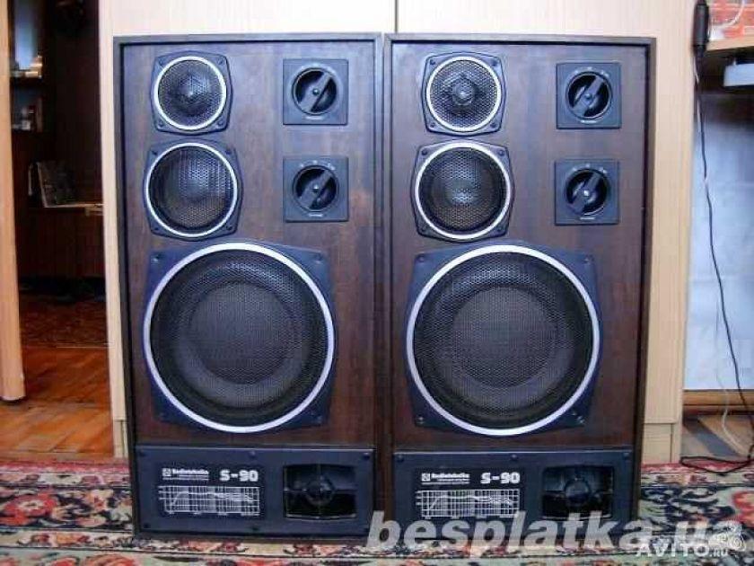

    У S-90 тоже нет гриля, хотя конструктив линейки 35АС - типично унифицированный.
    у какой-то версии 35АС - есть гриль и есть крепления для гриля, но при этом не было защитных сеток на динамиках.

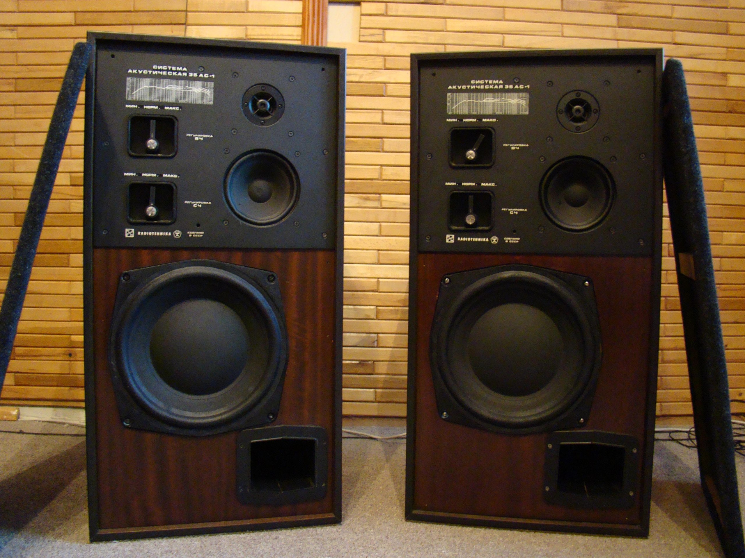

    Завсегдатай Аватар для bogl
    30.03.2014
    Мордовия.
    1,430
    По умолчанию Re: Передняя панель АС
    Самая первая 35АС-1 бы Нажмите на изображение для увеличения.
ID:	260229 Нажмите на изображение для увеличения.
ID:	260230 ла с грилем.Остальные без гриля с защитой динамиков но корпус остался прежним.

    У первой 35-тки панель хоть и утоплена внутрь,но всё-же присутствует декоративная накладка,т.е. ВЧ и СЧ получаются заподлицо с панелью.У более поздних ВЧ выпирает над панелью.Но дифракцию то никто ещё не отменял.

    Корпус у 35ас1 был из фанеры с закруглёнными углами, труба фи загнута буквой Г да и птс 30гд1 с алнико куда лучше чем ы90.самолично разбирал и ремонтировал и те и другие и уж поверьте, корпус у 35ас1 намного лучше его младших братишек.
    А по поводу японцев-практически вся акустика 70-80х шла под сьёмные грили и никаких сеток на басе небыло и все дины крепились(и сейчас крепятся) сверху панели плюс кольцеваые накладки если карзина под них заточена. Ни какие ы90 с ними рядом не валялись.
