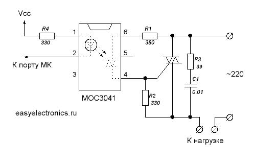

    Имеется такая задача.
    Есть транс на входе 220 вольт.
    На выходе две обмотки по 220 вольт.
    Нагрузка примерно 50 ватт.
    Сначала на нагрузку идёт напряжение 220 вольт. Далее при нажатии на кнопку, на нагрузку должно идти напряжение 440 вольт в течении 0,1 секунды. и далее снова 220 вольт.
    Импульс в 0,1 секунду делаем с помощью одновибратора.
    Переключение обмоток думал реализовать с помощью реле, но изучив информацию в интернете все реле в оснвном до 250 VAC. Что мне никак не подходит. Есть твердотельные релюхи типа виза-600, но они прилично стоят.
    Есть ещё идея использовать два симистора, но чёт я не уверен в правильности их работы. Тем более я полагаю между ними надо делать дэт-тайм? Да их как их развязывать? с помощью драйверов? И вообще нужна ли гальваническая развяхка или нет? Насколько это плохо?
    у кого какие мысли по поводу?

    02.05.2010
    Псков
    74
    3,292
    По умолчанию Re: Коммутация обмоток транса
    Одну обмотку на 220 оставляете как есть, а к другой подключаете мост с полевиком в диагонали.
    а когда полевик закрыт, каким образом напряжение первой обмотки попадет в нагрузку? цепь-то последовательная.
    Атеист, делай на симисторах.
    никакого дедтайма делать не надо. нужно либо самому определять переход напряжения через ноль, либо, что проще, применить оптроны с детектором нуля. оптроны, по-моему, МОС, номера не помню.
    Сергей, симистору не нужен мост.
    и уж тем более не нужно два моста. нужно всего два симистора. один с отвода на 220 Вольт, и второй с крайнего вывода на 440 Вольт. далее симисторы объединены на одну нагрузку.
    29.01.2009
    Липецк
    284
    Ну я так щас и делаю,но почему то с полевиками мне больше привлекает.
    Хотя, если с симисторами прокатит, то мост делать не будет
    А что Вам мешает последовательно соеденить МОСи а симисторы взять на 1200В
    Обычная практика когда надо комутировать большие напряжения
    МОС 3081 и 3083 с детектором перехода через "0" напряжение 800В
