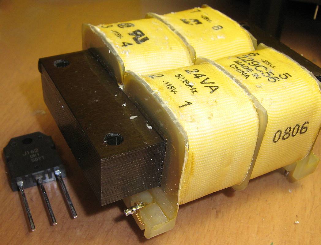

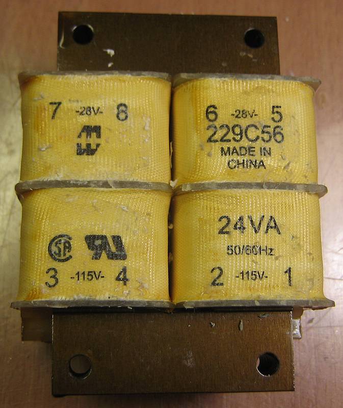

    Кстати, вот такой трансформатор стоял в преде PERREAUX SA3 австралийского производства.
    Стоял он в 5 см. от регулятора громкости (ALPS RK27).
    Не знаю, как он там работал на 110V, но будучи переключенным на 220 (две катушки номиналом 115 последовательно) - фонил жутко, даже на маленькую рамку на вход осциллографа было оч. хорошо видно.
    Так вообще для аудио не следует делать - отдельные катушки. У них будет повышенное поле рассеяния, чисто конструктивно.
    Хотя технологично, красиво.

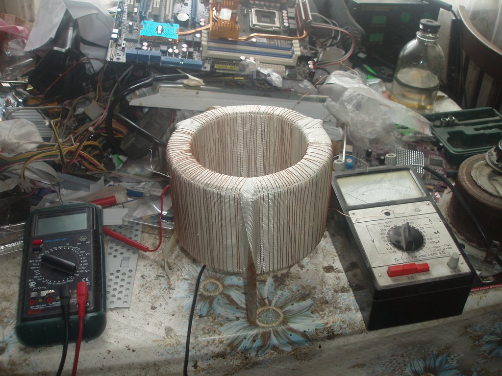

    Вчера намотал 100 витков на другом железе. Железо оказалось полным г., хотя внешний вид меня радовал лет 10, но руки так и не доходили. При 5 вольтах ток уже 500 ma. Тор из статора электродвигателя 1.5 кВт. Размеры 200х160х100 мм. Наверное петля гистерезиса поржавела или протухла. Нажмите на изображение для увеличения.
    18.10.2007
    Тольятти
    1,661
    По умолчанию Re: Выбор тока ХХ трансформатора
    Скорее погнулась. Железо от статора с вырубленными перемычками? Или как был с пазами для обмоток обернули изолентой?
