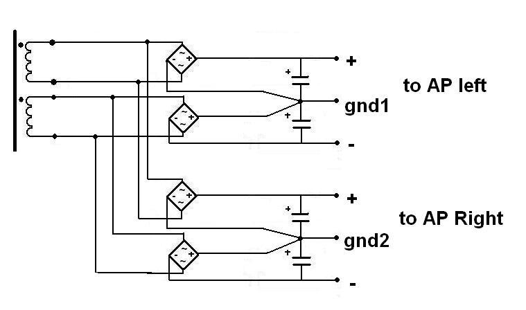

    Собственно, вот сабж:
    Раздельное питание УМЗЧ
    Исследования показывают, что два выпрямителя на один транс - выгоды мизер. Кто что скажет?

    ИМХО я бы в первой схеме сделал разделение земель через 1 омные резюки к одной точке и по одному мостику в каждое плече

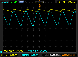

    AudioKiller, А что, ты хотел увидеть разницу в 10 дБ?
    Очень, кстати, спорный момент по поводу
    Поскольку "просадки" напряжения вызваны в основном разрядом конденсаторов фильтра,
    В общем, 3 дБ- это очень хороший результат для такого простого усовершенствования схемы.
    Честно говоря, да. Вот осциллограммы напряжения на разных выпрямителях при разных нагрузках:
    В одном канале может происходить клиппинг, а в другом - порядок. Однако получилось не так, хоть я на полной громкости крутил...

    Привет, Игорь!
    Ты как всегда, молодец: подумал - сделал - померил - оформил.
    Достаточно интересно получилось, познавательно.
    Если все не разобрал, может сравнишь твое "раздельное" - с раздельными вторичными обмотками, расположенными на одном трансформаторе. Это вроде бы наиболее популярный вариант разделения.
    И конечно очень интересно сравнение двух усилителей при питании УН от общего с RC-развязкой - и при раздельном питании УН и выхлопа от разных обмоток, расположенных на одном трансформаторе.

    Выгода от раздельного питания прежде всего в исключении земляных петель и возможности сделать более правильную и простую разводку "общего" провода.

    Именно так я и поступил. Добавив всего 3 диодных моста, можно полностью разделить влияние, взаимопроникновение каналов, а так же разделить земли что НАМНОГО упросит дальнейшую оптимальную ее разводку между различными узлами. Единственное условие - транс должен иметь 2 независимые обмотки, а не одну с отводом от середины.

    Не вижу причин, что б не делать БП для стерео усилителя по принципу как на рисунке. Назовите хоть одну.
    Причина - "дорого", не принимается, т.к. диоды нужны соответственного тока и напряжения и соответствующей цены.

    Да делай, кто не дает?! Получается чуть-чуть лучше, чем один общий блок, но разница - мизер!
    Кстати, две раздельные обмотки (а не со средней точкой) и выпрямитель на каждой выгоды никакой не дают. Более того, из-за удвоенного количества диодов, на них падает в два раза больше напряжение.

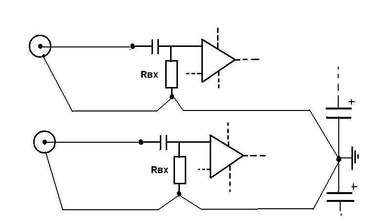

    Если честно - по барабану, что ьак, что так - "мекка" земли делается на общей точке конденсаторов фильтра, поэтому никаких петель не образуется.
    В единственном случае, если у источника сигнала по каналам земли раздельные.
    А надо делать (между каналами) - на входном разъеме.
    Вообще, это уже обсуждалось не раз - в обмотке со средней точках при некоторых условиях может появится подмагничивание трансформатора.
    **мекка** силовой земли - да, **мекка** сигнальной земли - должна находиться в точке соединения Rвх (входного сопротивления усилителя) а не в общей точке конденсаторов фильтра питания!!
    Но тогда имеем петлю, образованную через источник сигнала. На практике - она не всегда вредна, особенно если чистый УМ (без всяких темброблоков и т.д..) но в любом случае это уже компромисс.
