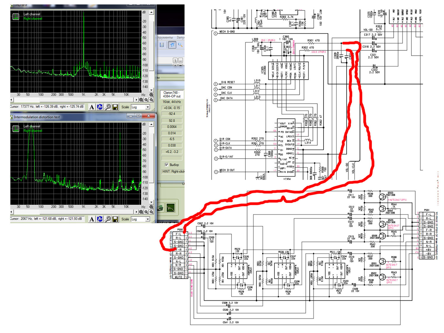

    Здраствуйте!
    Есть магнитола Clarion DXZ748RMP. Стоит ЦАП AK4384, тракт на первом вложении.
    Вторая картинка - замеры РМАА.
    Пытался обойти все селекторы/регуляторы, все равно идет срач на выходе - вложение 2.
    Питание оперов на выходе двухполярное +-8В, минус получается через ДС-ДС конвертор.
    Подскажите, откуда ТАКОЕ на выходе? Это неправильный режим ОУ или конвертор так влияет? ...или еще чтото...

    Есть магнитола Clarion DXZ748RMP. Питание оперов на выходе двухполярное +-8В, минус получается через ДС-ДС конвертор.
    Просьба показать, где на питании присутствует указанные 8В двухполярного напряжения.
    Гляньте выше рисунок с красными дорожками, там есть питание +-8В для трех ОУ.
    А здесь внизу схема питания.

    По умолчанию Re: Срач на выходе магнитолы.
    DC-DC преобразователь может запросто давать эти помехи.

    А что если перевести питание ОУ на однополярное через электролит? все равно их там как грязи в тракте...
    Запитать от 12 В? Можно в принципе, но 2*8 лучше, выше питание - выше линейность ОУ. И я проверил бы, виноват ли DC-DC, может это и не так, подключить вместо него какой-нибудь линейный стабилизатор на -8 В (в домашних условиях, конечно).

    Итоги проверки, подключение внешнего питания +-8В, стаб на 5230 +4700х2 на выходе.
    Ничего не поменялось, гадость в звуке осталась...значит конвертор не причем...
    Я вижу две проблемы: либо нефильтрованный (в даташите есть фильтр 2 порядка еще) выход с ЦАП так сильно гадит на ОУ, либо ОУ работает неправильно...
    Наверное помехи лезут с цифровой части в аналог, по питанию или по "земле", или по обоим.
    Мне кажется что нет, на графике Noise есть пара палочек помех, но они на уровне -105 -110дб. Создается такое ощущение, что ОУ перегружен ВЧ на входе, или режим работы ненормальный.
    Попробую сваять фильтр на ОУ по даташиту с внешним питанием и подключить напрямую к ЦАПу...

    Помехи могут быть гораздо выше по частоте звукового диапазона и без сигнала их не видно, а на сигнале получаем массу продуктов интермодуляции. И вообще странное решение производителя - подать сигнал с ЦАПа сразу на микросхему регулятора только слегка отфильтровав, неизвестно, что там за усилительная часть и как она к ВЧ помехам относится. Попробуйте выхлоп на нормальных ОУ подключить, может станет лучше.
    С уважением, Игорь.
    Полностью согласен, более чем странное решение.
    Да, выше я писал про это, сваяю платку на 2134 с фильтром.

    Ни чего странного - в этом ЦАПе уже есть встроенный фильтр.
    Посмотри осциллографом, синус с диска, по каскадам.
    На переключаемых конденсаторах. Мало этого, нужен обычный ФНЧ на выходе.
    НА какую частоту среза считать ФНЧ?
    Например Бессель примерно на 40 кГц.

    Отчитаюсь, спаял фильтр ФНЧ из даташита на ора2134. Гдето на 110кгц отсечка...
    В сущности тоже самое, почище конечно выглядит, интермодов поменьше, гармоники ниже на 10-15дб...
    Мне кажется, это ЦАП такой. Или что-то с нагрузкой его на ФНЧ.
    Тесты по порядку: стоковый выход, ЦАП-на выходной буфер и ЦАП-даташитный ФНЧ.
    У меня во внешней звуковой карте почти такой ЦАП, чуть выше классом (AK4381), так спектры очень чистые. ФНЧ там применен по даташитной схеме, но с резисторами сопротивлением ниже раза в два, и все равно явных искажений выхода ЦАПа не видно.
    ДА, ЦАПы похожие, но у вашего диф выход...
    Попробую фильтр настроить на 40-50кгЦ...
