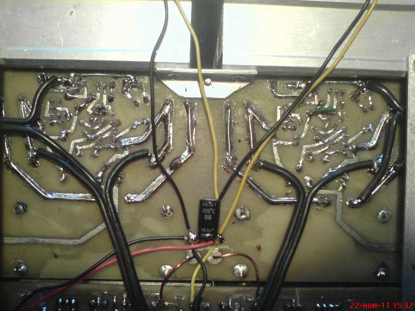

    Платы сделаны из двухстороннефольгированного текстолита, верхний слой земля, в нужных местах раззенкованная.

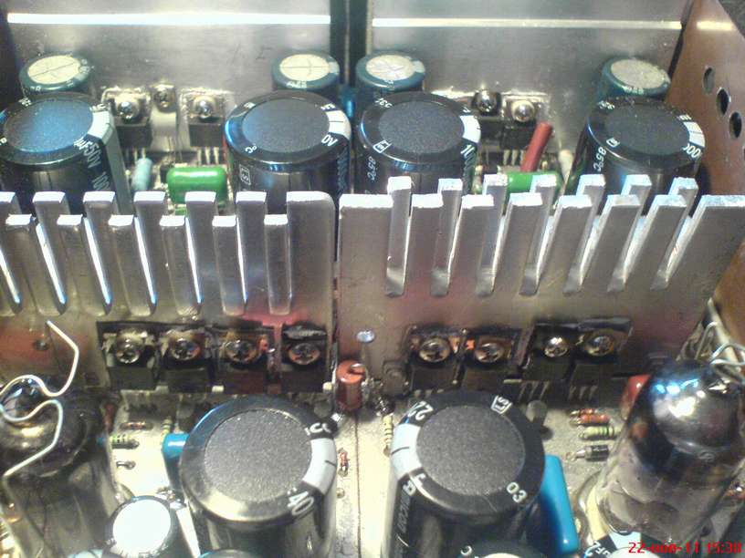

    Фото БП
ID:	146988   Нажмите на изображение для увеличения.
ID:	146989   Нажмите на изображение для увеличения.
ID:	146990   Нажмите на изображение для увеличения.
ID:	146992   Нажмите на изображение для увеличения.
ID:	146993   Нажмите на изображение для увеличения.

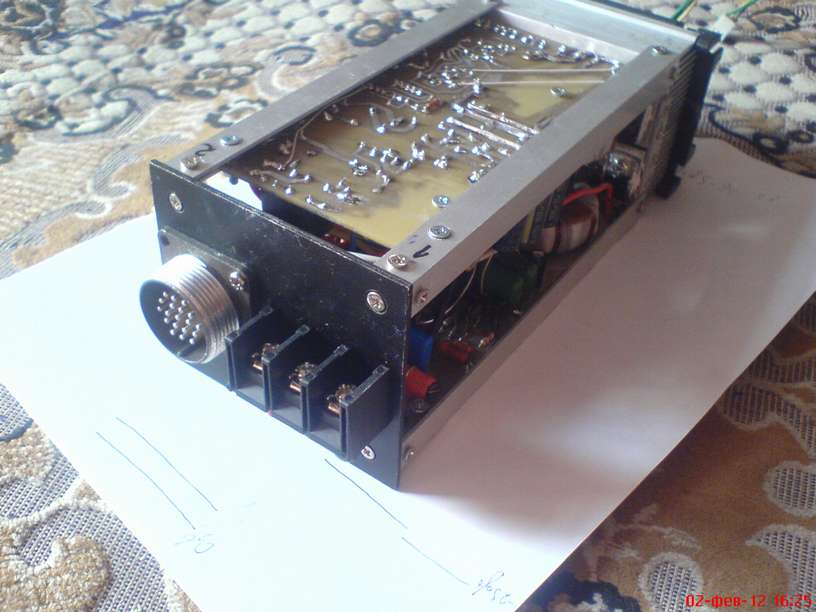

    Аватар для AME
    08.10.2006
    Челябинск
    128
    По умолчанию Re: Мой гибридник.
    Фото уся (с УТ от Никитина)
ID:	146995   Нажмите на изображение для увеличения.
ID:	146996   Нажмите на изображение для увеличения.
ID:	146997   Нажмите на изображение для увеличения.
    01.04.2009
    1,802
    Я его слышал, весьма не дурно играет. Его на сч вч хорошо, низа немного не хватает. И кондёры для девайса такого уровня, я бы взял поблагороднее, хотябы ничикон кг. А вообще усилок понравился.
    Тани Куссо
    vk.com/energyplusspb
    Аватар для AME
    08.10.2006
    Челябинск
    128
    Низа не хватает, потому-что межкаскадный конденсатор емкостью всего 0,22 мкФ, при 1 мкФ вроде все было в порядке. Но у меня в машине миды порезаны снизу на 100 гц...
    Нет предела совершенству
