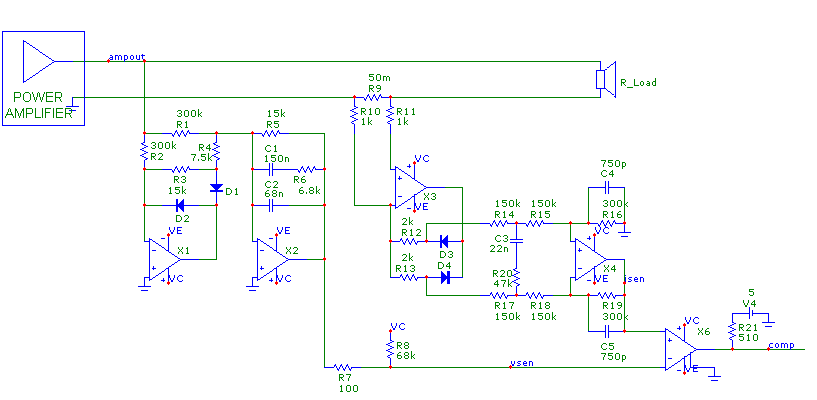

    Идея! Необычная защита от КЗ
    Схема реагирует на снижение сопротивления нагузки ниже 2 ом. Для этого компаратор X6 сравнивает сигналы пропорциональные выпрямленным и проинтегрированным выходным напряжению (ОУ Х1 и Х2) и току (ОУ Х3 и Х4). Если сигнал тока (isen) больше чем напряжения (vsen), значит сопротивление нагрузки слишком мало. Резисторы R7 R8 добавляют немного напряжения к сигналу vsen, чтобы избежать ложных срабатываний в отсутствии выходного сигнала, когда и напряжение и ток равны нулю.
    R_sense_prot.CIR
    Интегрирующие цепочки C1 C2 R6 и C3-C5 R20 я подбрал так, чтобы их переходная характеристика была похожа на график transient thermal resistance из даташита транзисторов выходного каскада УМЗЧ (IRFB4020, корпус TO-220). С начала меня смущало слабое сглаживание пульсаций на НЧ - боялся, что схема будет срабатывать на фазовый сдвиг напряжения и тока при реактивной нагрузке, но оказалось зря. Большие фазовые сдвиги импеданса появляются при таких-же больших изменениях сопротивления и потребляемые токи слишком малы.

    Сопро 3х и более полосной АС может падать до 2х Ом. И это нормально.
    Кроме того, оно комплексное. Это учтено?
    Имхо, не парься, а поставь аналоговый перемножитель (из счетчика вытащи) или банальный К174ПС1

    D.D.N., подобная применяется в схемах Korolkov24 https://forum.vegalab.ru/attachment....6&d=1170767691

    Реле сопротивления.

    А нахрена?
    Усилитель выводит из строя не малое сопротивление нагрузки, а перегрузка по току или по мощности. От них и надо защищаться.
