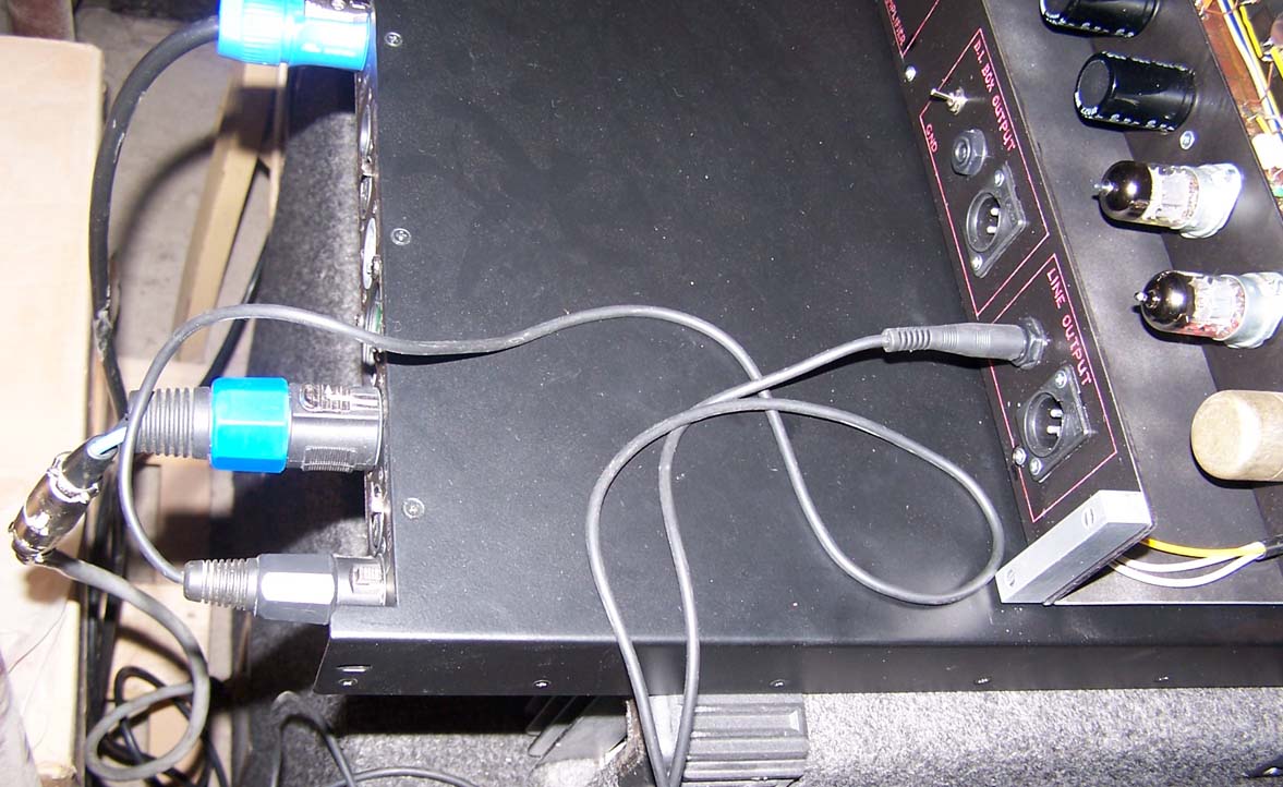

Я недавно купил для моей акустической системы, усилителя PKN LC-2002, 2x 1000 Вт. Это также предлагается альтернативные решения аппарат для бас-гитары - отдельный усилитель и предусилитель. В самом деле, я не нужен еще один аппарат для бас-гитаре, но мне понравился этот вариант.
Постепенно, я подготовил все необходимые материалы. Условием предусилителя дизайна - малые размеры и компактный дизайн адекватно LC-2002.

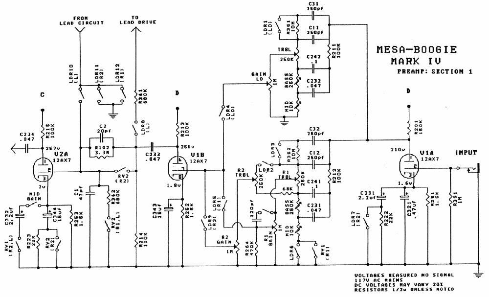

Диаграмма основана на коррекции Marshall, но это в основном все же самое, будь то Marshall или Ampeg или все остальное ...

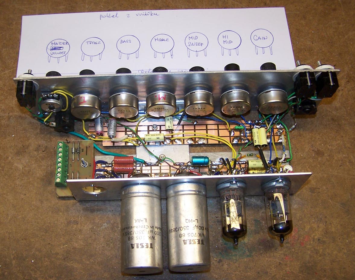

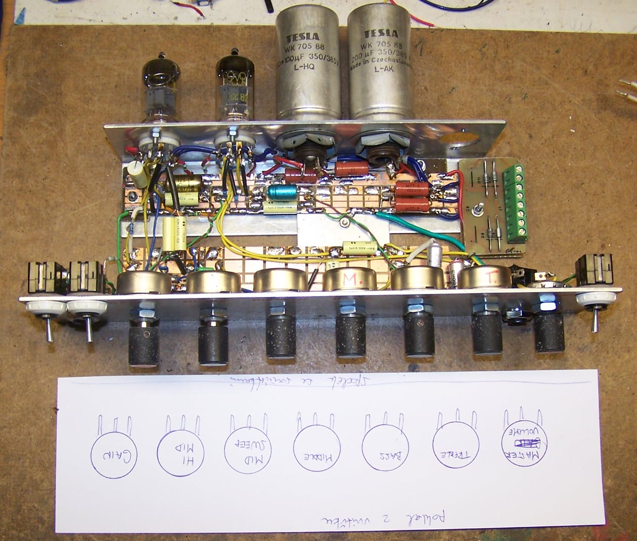

Около двух недель назад, я собрал все вместе. Первый тест я сделал с коробкой 4x10 Eminence DeltaLite-II 2510, отличный звук! Предусилитель имеет два переключателя, которые могут добавлять, изменять потенциала в периферии катода лампы. Предусилитель получает отличный ход и обязательно будет отлично подходит для гитары, можно также получить хорошего акустического связи. Другой переключатель - добавляет низкой частоты. Предусилитель оснащен лампами ECC83S и 12AT7. Интересные круглее безопасного применения первого ECC82 лампа, 12AU7.
Предусилитель я работал в двух версиях, для точной настройки дизайна детали устройства. Это относится ко всем отверстий в панели и появление гравированных этикетках, чтобы можно было войти в производство панелей уже профессиональный уровень. Но первый прототип предусилителя будет оставаться в той форме, завершена. Теперь отсутствует передние ручки и стали кронштейны для монтажа верхнюю крышку.
Шасси и платы разрушаются с кварцевым песком, панели окрашены в черный цвет. Около четырех слоев покрытий достаточно для однородного покрытия поверхности. Описание панелей осуществляется вручную, это не лучший, но с дистанции один метр не так плохо, чтобы посмотреть.

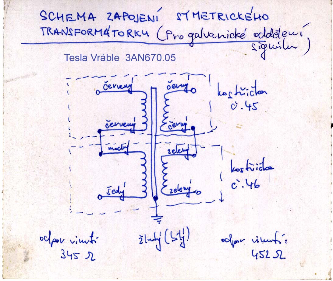

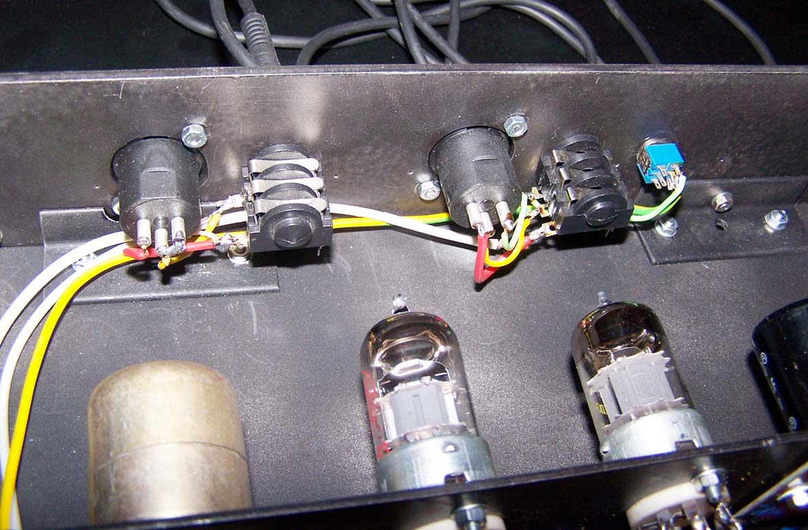

Я думаю, предусилитель бас-гитара, я хорошо сделал, звук большой! Коррекция и звук настроен путем изменения частей прямо на мой Precission Bass. Предусилитель оснащен выходом D.I.Output - изолированный выход потенциала земли, сигнал бас-гитара на систем П.А. (P.A. System)

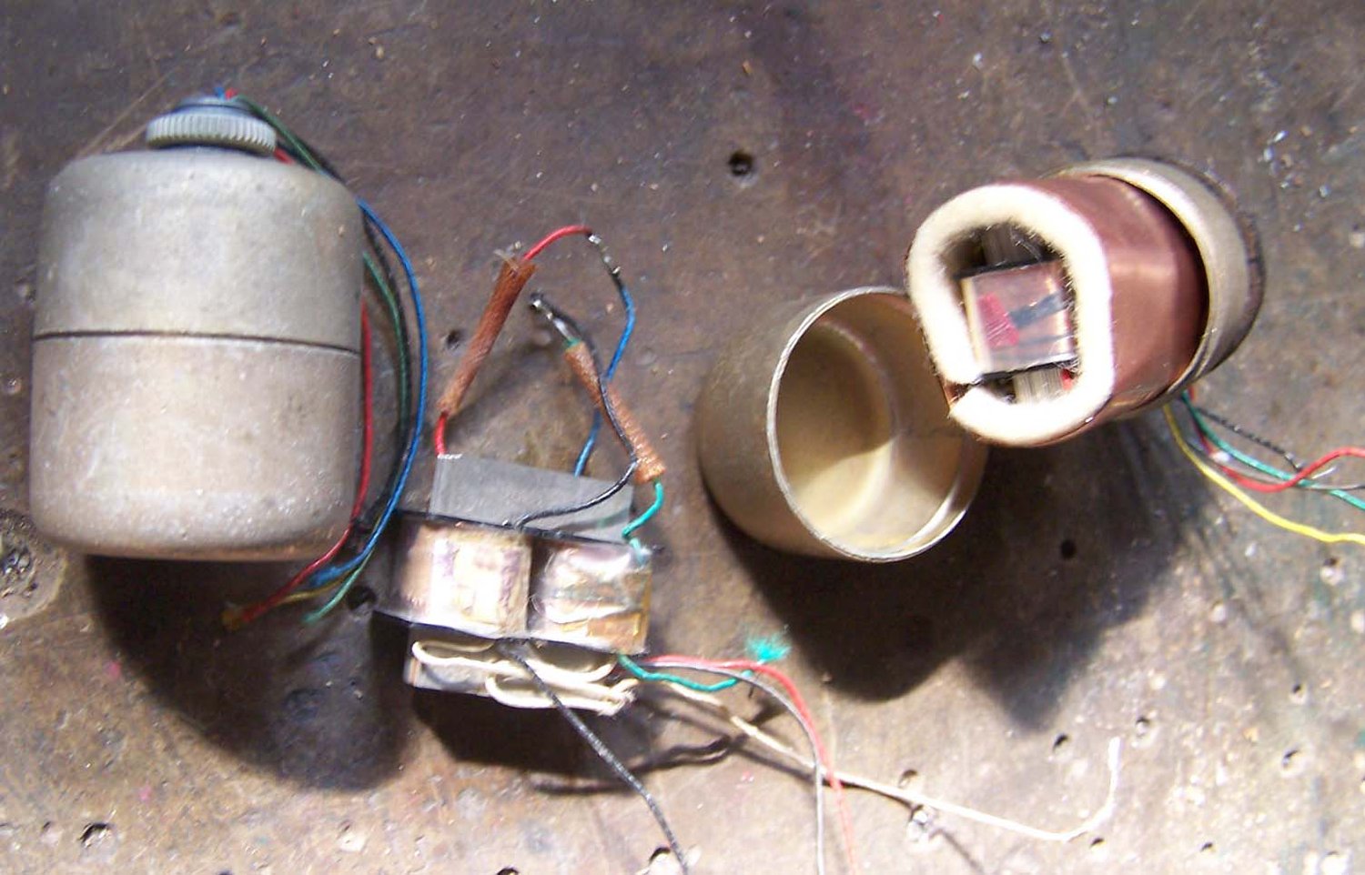

Единственное, что беспокоит меня немного, осуществляется неравномерно высота обоих устройствах. Общая высота коробки дается размерах М-трансформатора. Лучшая альтернатива тороид ... но, возможно, в следующий раз.
