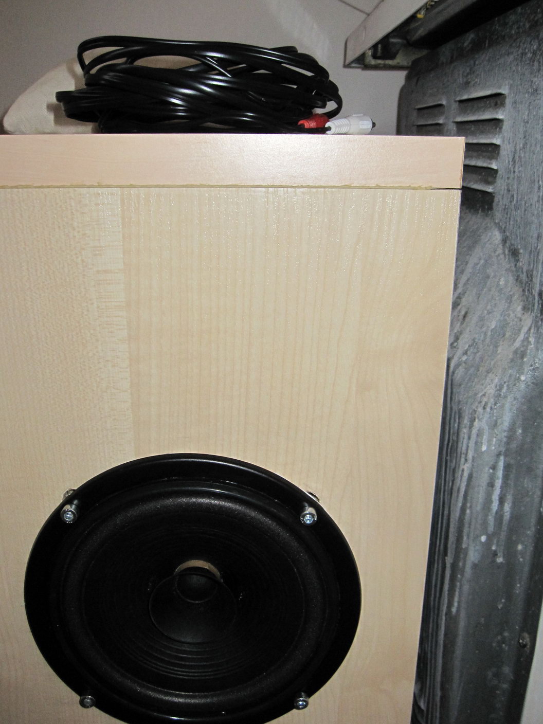

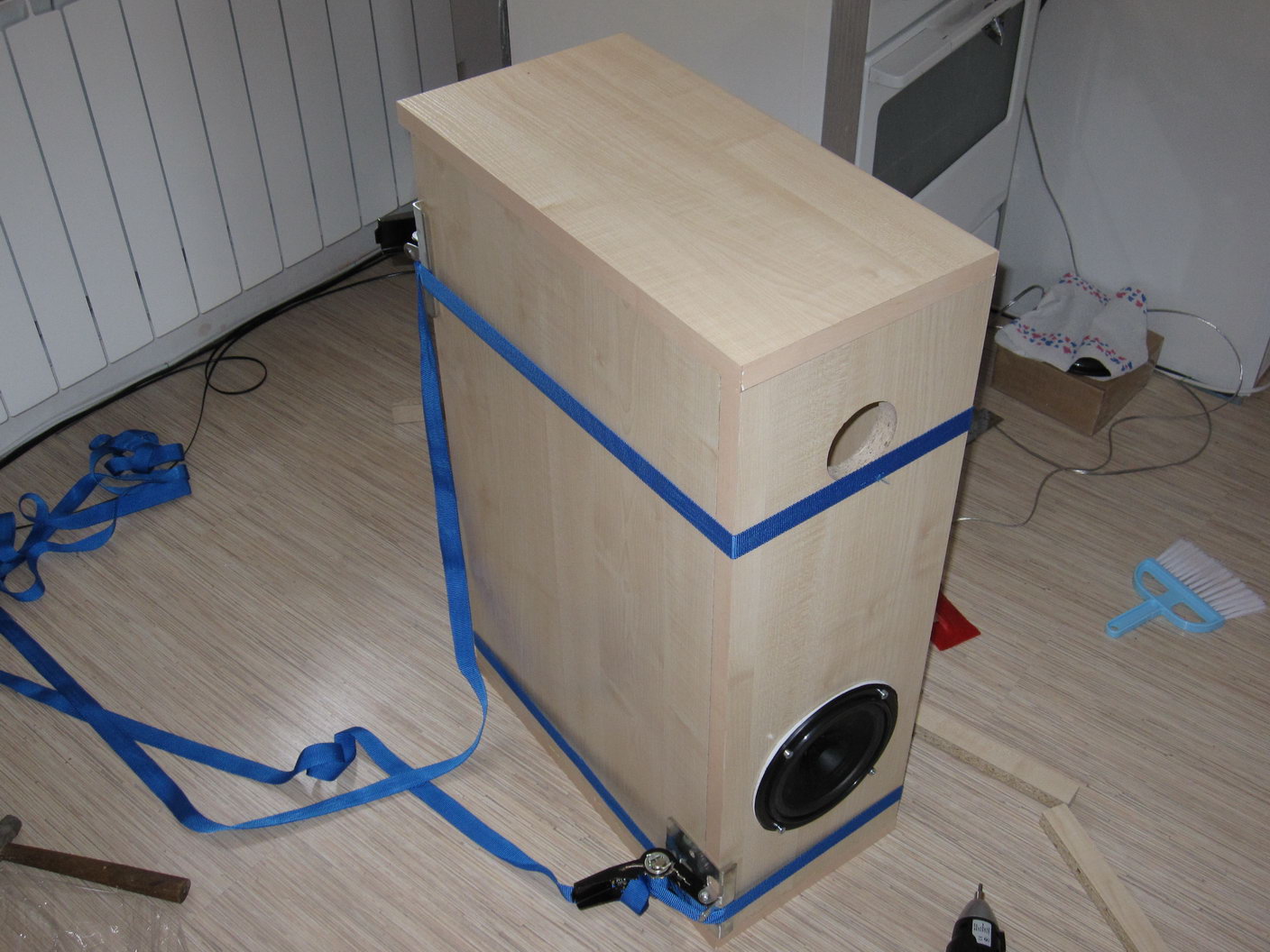

    Опыт создания первой АС на 50ГДШ64FA-4
    ---------- Добавлено в 23:16 ---------- Предыдущее сообщение в 23:11 ----------
    Вторая попытка по отчету постройки АС.

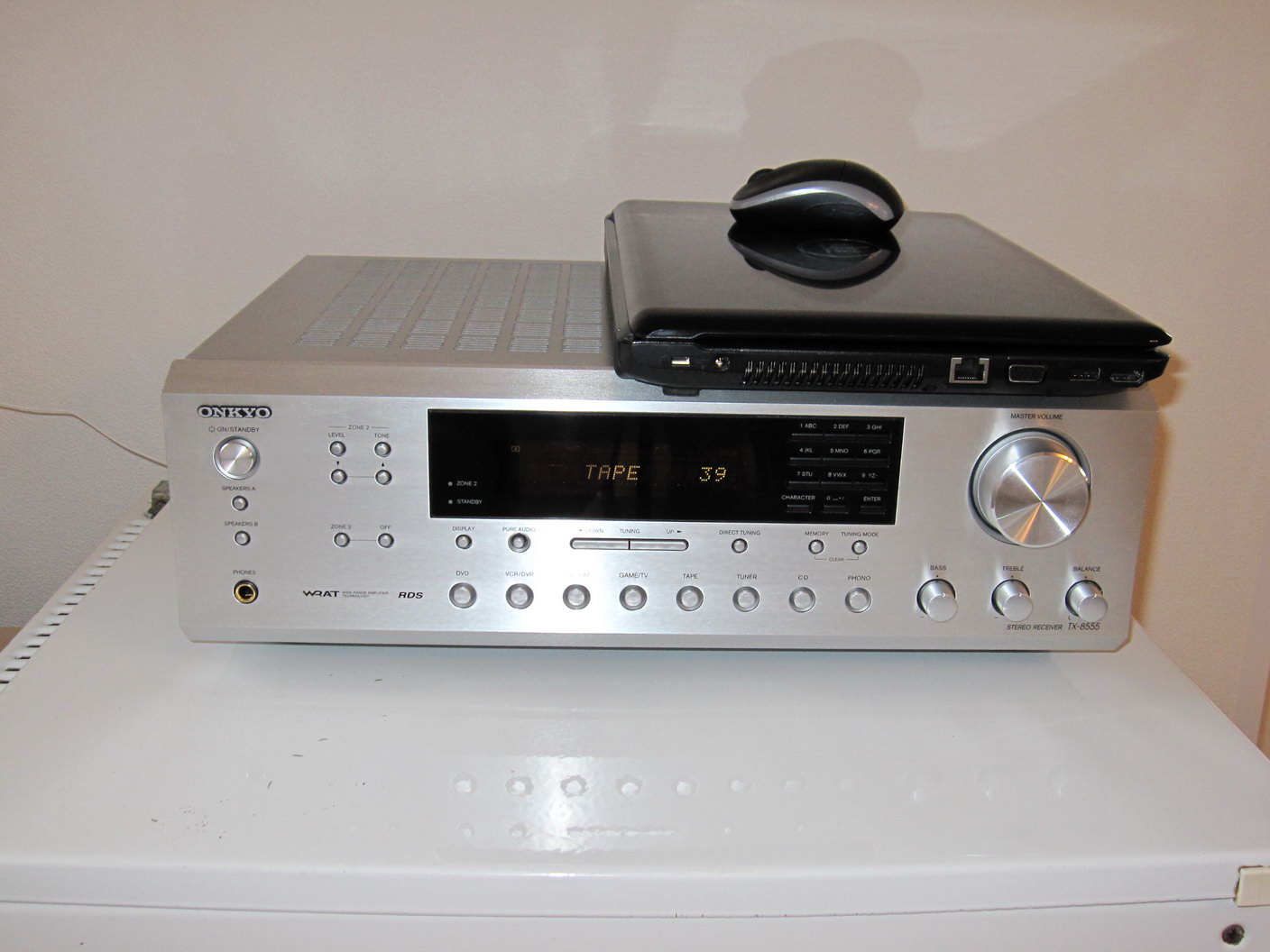

    Немного лирики.
    Купил стереоресивер Onkyo-8555 100Вт, решил к нему добавить колоночки небольшие, полочники. В музыкальных магазинах, коих у нас в городе немного, послушал что было из АС до 30 тыс. руб. и задумался. Полочники все, которые слышал – Г...но, правда было их не так и много, причем ладно бы играли на 5.1 ресиверах, а то ведь вроде стояли приличные системы, я не сильно в них разбираюсь, но 60-80 тыр за усь + СД я думаю не плохая техника должна быть. Однако баса практически нет, нет так сказать глубины. Решил послушать напольники, ценник также до 30 тыр. Ну просто из спортивного интереса, что же все-таки звучит хорошо? И результат меня удивил еще больше, не звучит ничего до 20 тыр., что понравилось – Монитоы М6, но стоят они в моем городе 32 тыс. рублей, не готов я морально к таким затратам, считаю что свои деньги они все равно не отыгрывают. И вот поизучав форумы решился на самострой. Причем выбрал наиболее дешевый вариант ШП ноэмовские, корпус решил делать из ЛДСП 22мм, распилить в магазине, чтобы сильно не мучиться. А дома только собрать. Так и сделал.
    ---------- Добавлено в 23:19 ---------- Предыдущее сообщение в 23:16 ----------
    Ну а теперь по делу.
    Динамики привезли из Новосиба, с оказией, 50ГДШ64FA-4, на 4 Ома (по 850руб./шт.), попробовал подключить к ресиверу просто без корпуса – ужас что получается, не звучат, вставил в картонные коробки, в которых они лежали, ну тот же ужас, надеюсь что все объясняется акустическим замыканием, подождем когда будут готовы корпуса.

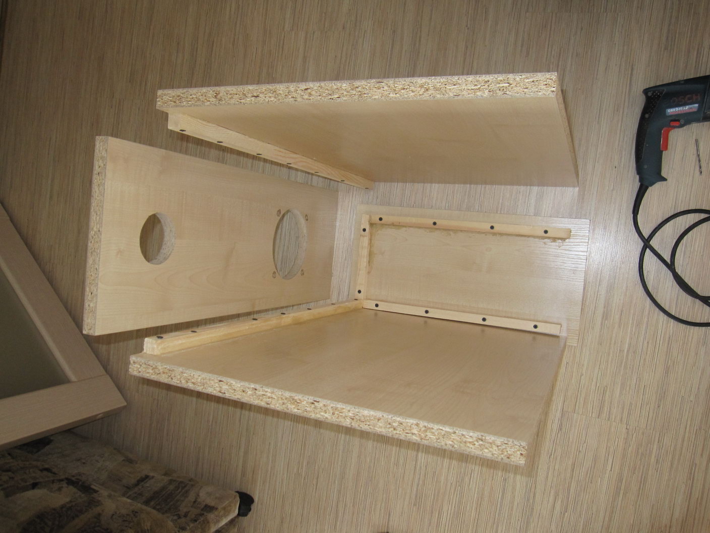

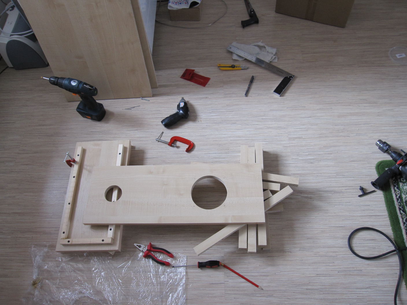

    Начал с составления плана, что купить, сколько, по какой цене. Корпуса по заводским характеристикам динамиков посчитал в JBL SpeakerShop, получилось оптиальный объем 95 литров, пересчитал для 70 литров, прикинул по габаритным размерам в пропорции золотого сечения, отрисовал в автокаде, получается великовато, ну решил сделать так, в будущем может динамики переставлю, пускай такие будут.
    Заказал в мебельной фирме по своим размерам листы ЛДСП, комплект обошелся в 6300 руб., очень долго выспрашивали точно ли указаны все размеры, а для чего мне это надо, когда сказал что делаю АС, сказали что будут пилить на 2 дня дольше, так как хотят сделать поточнее. Был приятно удивлен. Через неделю (попались праздники) забрал материал, инструмент и клей уже были закуплены, и вперед. Собирал на жидкие гвозди момент +бруски. Перед этим провел эксперимент: деревянный брусок 20х20мм длиной 10см приклеенный к ЛДСП на ламинированный слой без всяких зазубриваний и стираний последнего – через 1,5 часа не смог оторвать рукой, это радует. Параллельно был приклеен такой же брусок на ПВА момент Д3 – результат аналогичный, рукой не оторвать. Ну вопрос прочности принципиальный, ломал стамеской и плоскогубцами, первый – отломался только когда поддел брусок за край стамеской, а второй брусок по шву так и не отделился отслоилось дерево по волокнам рядом с клеевым швом, ПВА рулит, даже на ламинированной поверхности.

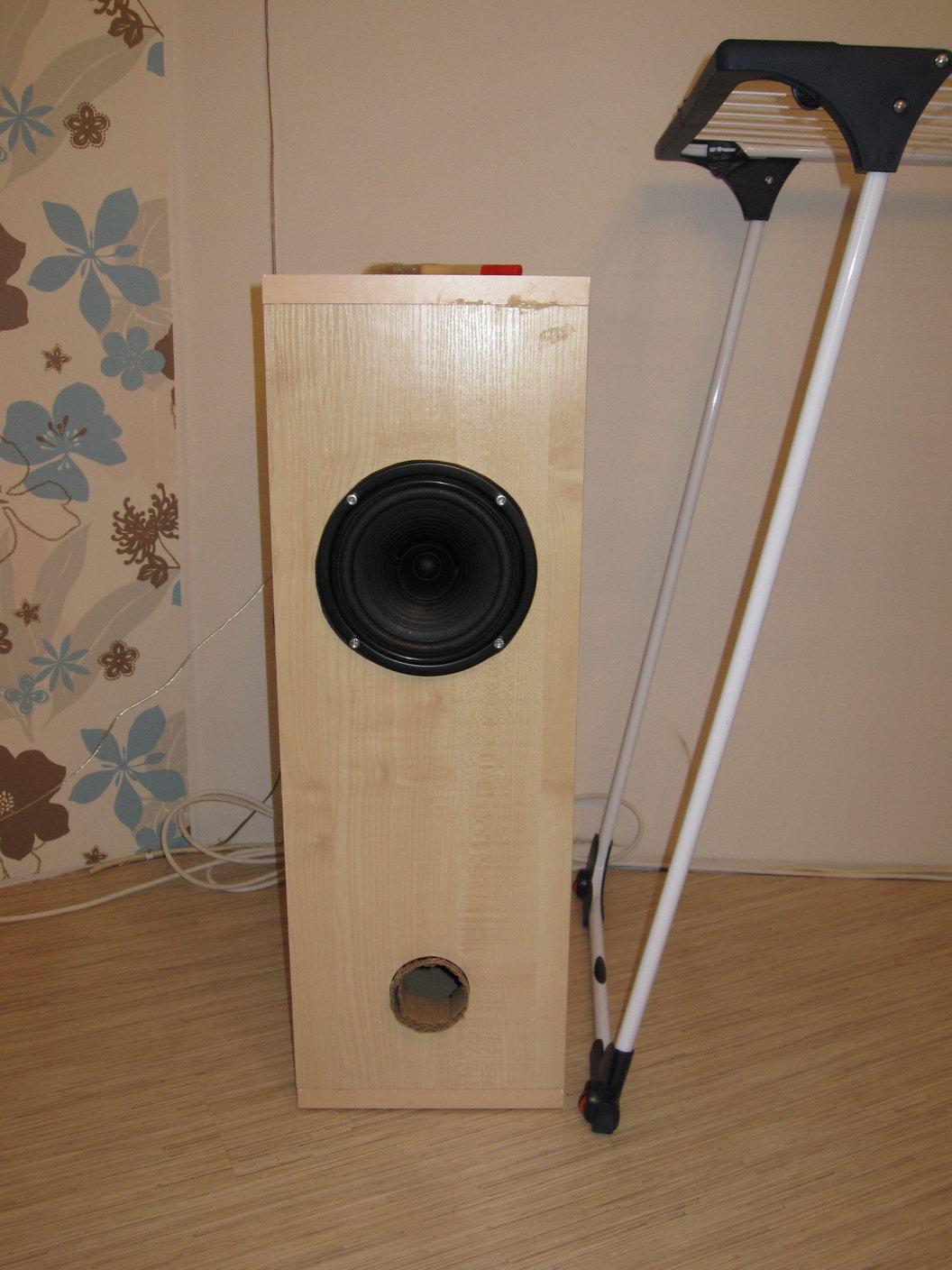

    Сборка первого корпуса заняла 4 часа чистого времени, прерывался для размышлений, а не забыл ли чего, в общем собрал за день, вставил динамик, подключил и включил ресивер еще до окончания сборки, без задней стенки, звук не айс, когда все было готово, установил последней заднюю стенку включил – ах…еть. Я не аудиофил, не претендую на абсолютный слух, но музыку люблю и хорошую аппаратуру слышать приходилось, так вот – моя колонка заиграла. Не смотря на то, что вместо фазоинвертора была просто дыра а корпус внутри голое ЛДСП, звук меня очень порадовал. Бас есть, высокие даже убавил немного, громкости несмотря на мощность 50 Вт у динамика и низкую чувствительность, за глаза. Второй корпус собрал через неделю, уже быстрее чем первый, в паре стало еще лучше.
    ---------- Добавлено в 23:20 ---------- Предыдущее сообщение в 23:19 ----------

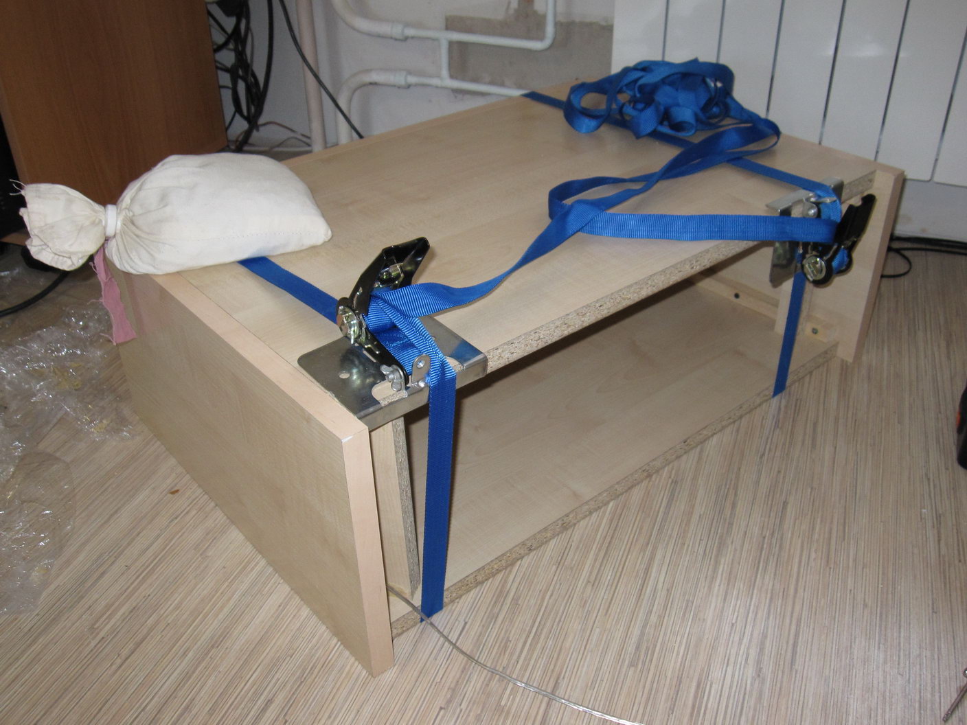

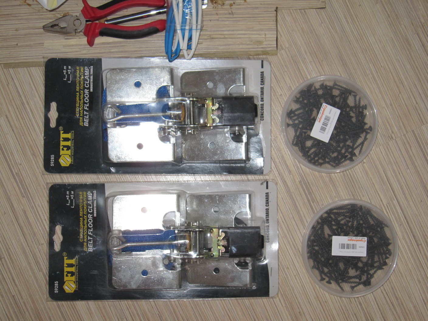

    Что было отрицательного. Корпуса собирал на жидкие гвозди, решил сэкономить на больших струбцинах и вместо них купил стяжки для пола, это была моя ошибка. Жидкие гвозди довольно быстро густеют, а стяжка не может продавить толстый слой большой площади, в результате получились зазоры на самых видных местах. Это решаемо конечно, думаю в дальнейшем подобрать по цвету герметик и аккуратно залить. Сейчас думаю что стоило собирать на ПВА, возможно избежал бы этой проблемы.
    Выскажу свое субъективное мнение, АС из магазинов за 15-20 тыр. – рядом не стояли, не знаю почему. Неужели могут быть более дешевые комплектующие, чем применял я? Ведь на все с учетом приобретения части инструмента я потратил около 10 тыр., а в целом корпуса еще не закончены, ну в общем мня терзают смутные сомнения, сколько стоят АС в Китае?
    К чему я все это? Задавшись вопросом самостоятельного изготовления АС перелопатил очень много сайтов, везде понемногу, книжки умные пришлось почитать, но на некоторые вопросы ответов не было, пока не закончил. Надеюсь мой отчет кому-нибудь поможет.
    ---------- Добавлено в 23:22 ---------- Предыдущее сообщение в 23:20 ----------
    Процесс сборки фотографировал, фотки попозже выложу.

    Корпус очень глубокий, нет ребер жесткости, корпус будет петь не хуже самого динамика проверено, заполнитель обязательно только не очень близко к фазику.

    kinoman007, Не смотря на комодный вид - для первого опыта построения АС - замечательно. Следущий этап нормальная двух полоска, а из этих огромных ящиков сделать саб.

    Верхнюю и нижнюю поверхности надо было сделать маленькими, чтоб лицевая панель полностью закрывала их торцы. А так для первого раза очень хорошо Если пилить всё самому то получается и долго и гораздо трудозатратнее.
    Кому как, мне вот сейчас больше широкополосники нравятся - то ли я многополоску готовить не умею, то ли возрастное

    За "начало", попытку и старания - "5"
    За реализацию - "3-", даже с учетом первого проекта, надеюсь урок о том что из ЛДСП не стоит делать корпуса получен. Ну или хотяб пилить его под 45 градусов...
    Извини, но 200 баксов за деревяхи при цене головок 70 - это перебор.

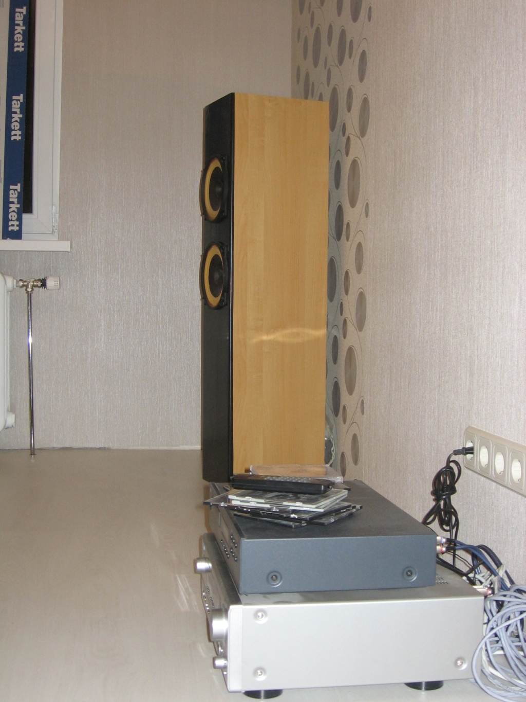

    Вот мой опыт, отчасти горький БЫЛО ну и СТАЛО
    Эти ящики обошлись в 40у.е.
    Ну а вот єти ящики уже в 100у.е. из которых 60у.е. это распил и акриловые панели.
    Так что дерзай и всё у тебя получится, но следующий раз лучше спроси тут "КАК С ПОЛЬЗОЙ ПОТРАТИТЬ 300у.е."

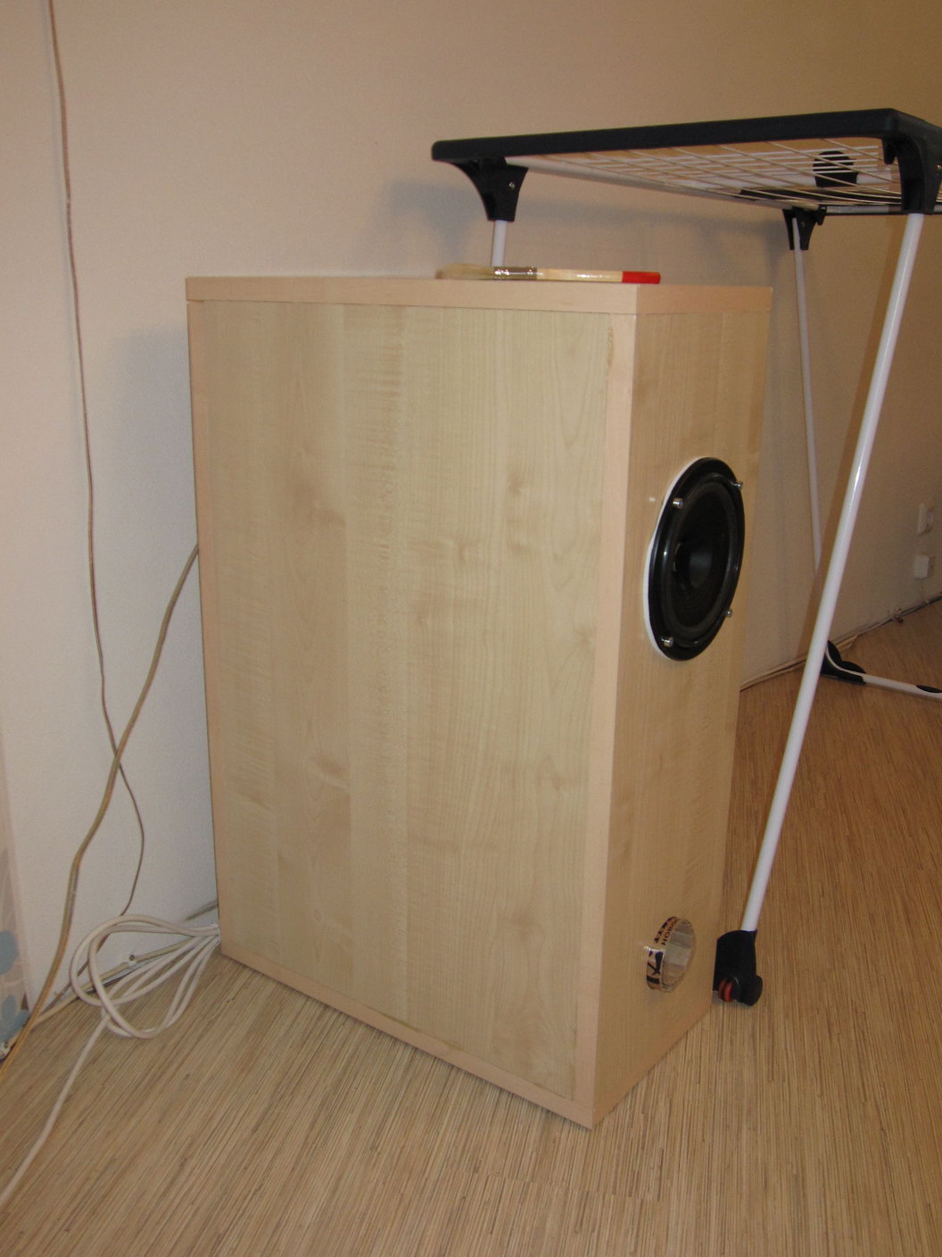

    Насчет 6тр за оформление - согласен. Корпус петь будет - согласен.
    А теперь не критика, но совет : 130-мм (диф) ШП ноэмы прямо-таки просятся в ТЛ - движок у них относительно пригожий (особенно у сотки). Кабы снять заднюю стенку, да поставить перегородку, которая, кстати, намертво скрепит боковые панели, то из этих ящиков получились бы шикарные TL, да еще, с учетом заднего расположения порта, с подъемом от 100 до 35-40 дб на шесть, что само по себе частично компенсирует кривизну чувствительности ушей .
    P.S. Конечно, объем диковат, в такой при TL-реализации и 8" с движком ~10Тлм запросто встанет.
    А что, 2x10ГД36 и корпуса бровями союзны... Почему опыт несладок?
    Уж слишком разница очевидна, когда рядом стоят. Слишком звук прилипает к АС, про сч и, особенно, ВЧ умолчу.
    Но в рамках проект до 100у.е., либо размяться в шпаклёвке, окраске, виниле - маст хэв.

    В идеале - делать из не ламинированого МДФ 6-12мм.
    ТАк как динамик ты не утапливал - можно в заготовке просто вырезать отверстие под головку, тоесть не делать рамку по периметру. Но тут нужно чтоб крепеж держал вес панели.
    НО, как правило МДФ продают от листа, а он будет стоить как твои динамики
    Радиусы по периметру, либо угол можно сделать крупным рашпилем, и наждаком на колодке. С фрезером, как я понимаю, знакомство еще предстоит
    Можно сделать рамку из пластиковых "штапиков" dolken, например, но нужно будет придумать способ придания жесткости.
    Можно из алюминевых профилей - есть любых форматов в строймаге.
    Можно за 10 баксов и пару вечеров времени помучиться, как в моем случае
