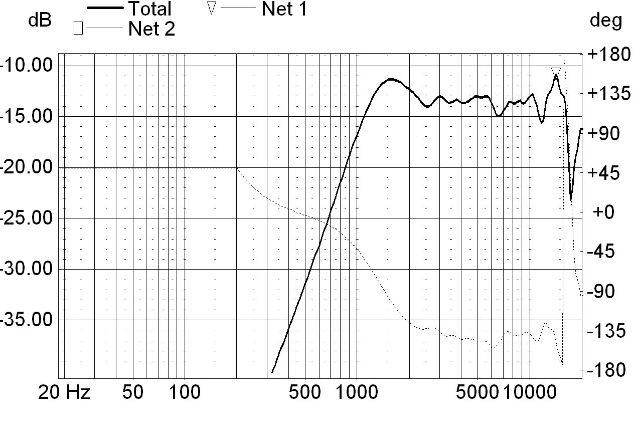

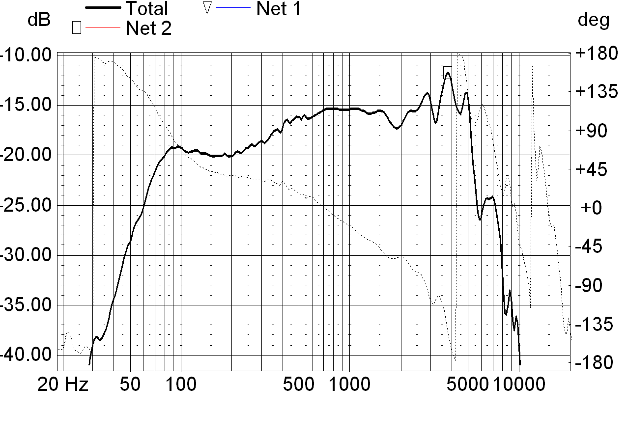

    Принесли домой. И тут началось. Добротность оказалась около 0,7. Отдача совершенно убогая и никаких 90 дБ даже и в помине. Но делать нечего, куплено, значит надо делать. Выпилили новую переднюю панель, поставили динамики, затолкали ватой и начали мерить в реальных условиях (just MLS+LSP Cad). Особой радости ни НЧ ни ВЧ не принесли. Особенно "порадовал" ноэмовский пищик.
    В качестве целевой АЧХ решил попробовать рекомендации А. Клячина. Я всегда делал плоскую АЧХ, но клячинские мониторы мне как то очень понравились и вот решил поэкспериментировать на друге.

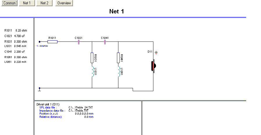

    "Нарисовал" что то похожее в LSP Cad-e, подставил в качестве Target SPL curve. Наилучший результат получился с фильтрами 2-го порядка на НЧ и 4-го порядка на ВЧ. Апроксимация по Линквицу. После оптимизации получилось очень даже ничего. Если не считать пляски на самых ВЧ, АЧХ очень хорошо вписалась в целевую. Горб на резонансе тоже вполне умеренный.
    Катушки Mundorf заказывались в Самоделке. НЧ на феррите, дабы иметь минимальное сопротивление, ВЧ воздушные. Конденсаторы какие были в загашнике разномастные, все МКР и МКТ.
