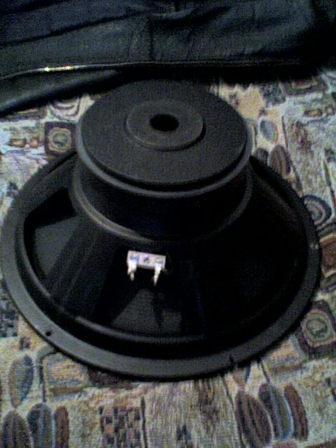

    По умолчанию Динамик без маркировки

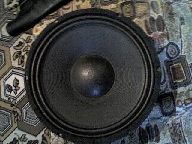

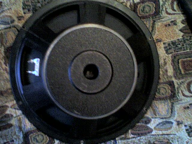

    На днях принесли два 12** динамика, и обвертев каждый со всех сторон я не нашёл ни малейшего признака маркировки. Находил в нете статьи о самостоятельном измерении характеристик динамиков с помощью специально спаянного для этого устройства, но увы для меня это слишком сложно. А характеристики узнать хочется, хотя бы мощность и тип колонок, для которых они предназначались... Может у кого появятся идеи отпишитесь пожалуйста.. Выложу пару фоток мож хоть что-то о них узнаю...

    По умолчанию Re: Динамик без маркировки
    Мошность в районе 300вт, чуйка около 97...99дб/вт
    Вверх сможет работать максимум до 1.5...3кгц, вниз только если замерять той коробочкой которую вы боитесь.
    Из вbдимых минусов в нём только то что рама металическая.
    Вполне возможно что это добротный китаец, хотя форма подвеса вроде как EVM....
    Очень похожи на Питерские McCauley 20 -ти летней давности...
    нечто подобное в разнообразных гитарных комбиках встречал
    идеи простые: отдать гитаристам и пусть это будут уже их проблемы
    для дома сделать из этого что-то толковое кажетца проблематичным
    Cтандартная китайская рама, стандартная контактная площадка, полюсный фланец с выштамповкой.
    Надо мерить т-с параметры и ачх
    Похож на нч-сч для АС озвучки помещений.
    Спасибо Dima Shinberg попробую там спросить, этот динамик стоял в приемнике СВД, его туда вкарячили просверлив доп. отверстия, мне интересно с какой лампой его юзать

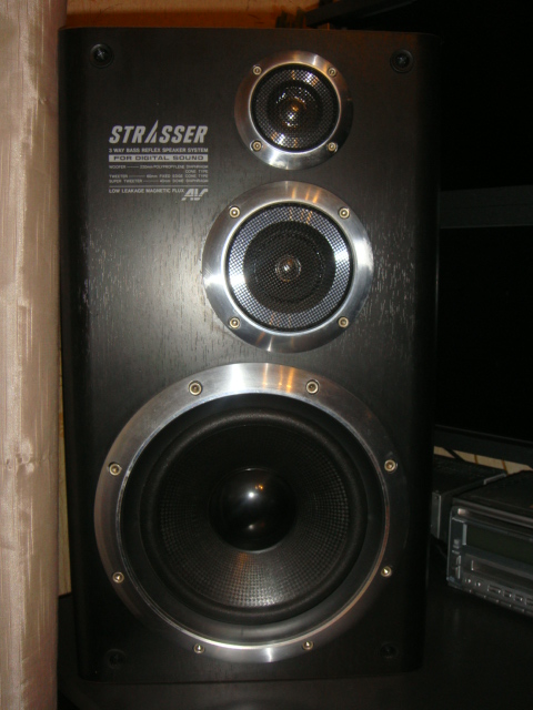

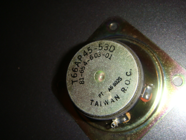

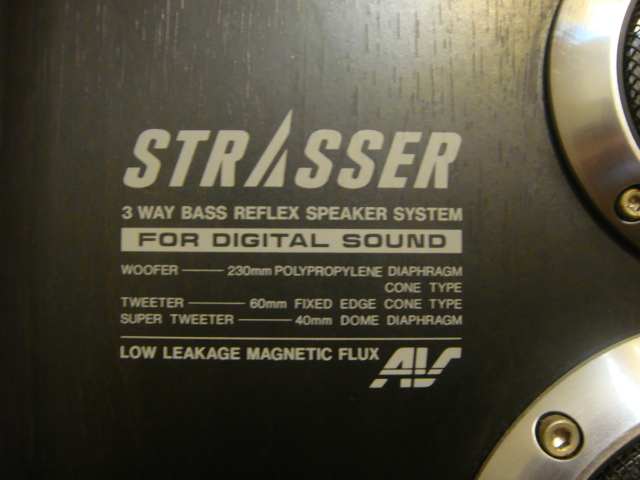

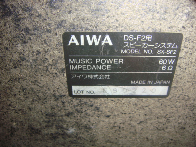

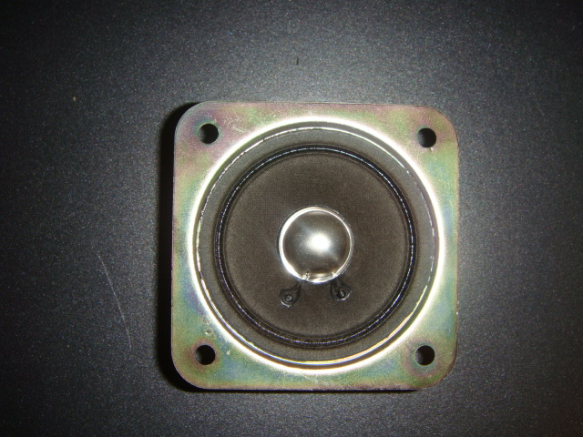

    Ну раз пошла такая пьянка, задам и я свой вопрос.
    Имею колонки Aiwa straisser, 60w, 6 ом.
    На одной вылетел средний динамик, написано что твиттер 40мм.
    Вопрос в чем, могу ли поставить взамен туда вч visaton???
    http://sound.avc.ru/index.php5?modul...rootDirId=5169
    по внешним параметрам похожи.
    Так же прилагаю фото.

    18,663
    Скорее всего нет - оригинал скорее всего начинал играть от 2...3кгц, а у визотона только от 5 рекомендуют, хотя это всё настолько призрачно что может получиться весьма наоборот.
    Возможно прочитать маркировку??
    Если менять парой??? или надо слушать, и то и другое??
    Может есть в Москве кто готов оказать помощь в снятии параметров??
