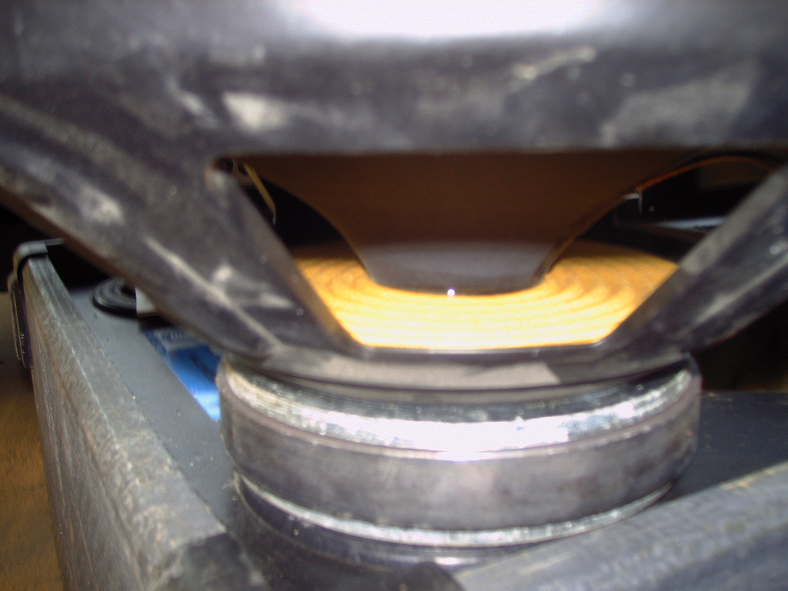

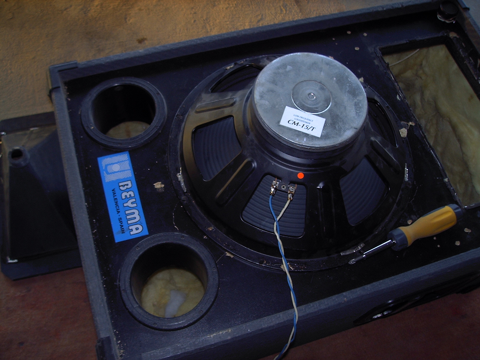

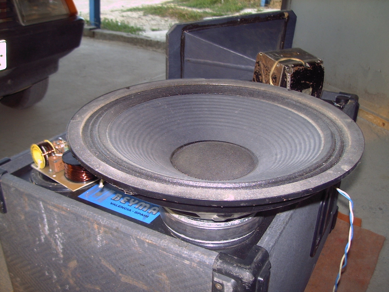

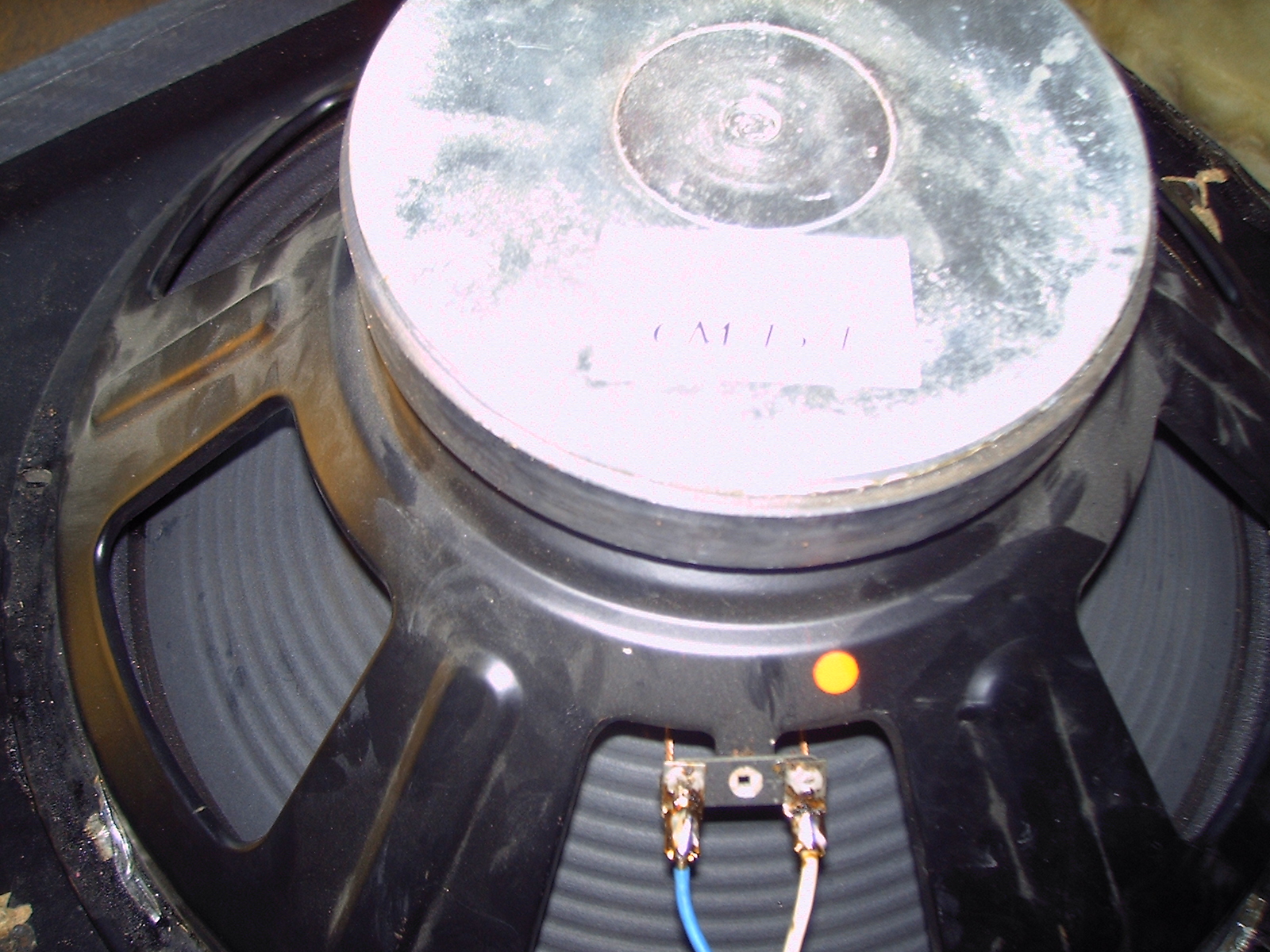

    Есть у меня вот такое вот чудо времён перестройки.

    Вопрос: Может кто знает что это за динамик, какого роду-племени, какие у него параметры-характеристики?
    Буду очень признателен за любую информацию.

    По умолчанию Re: Помогите идентифицировать динамик
    Цитата Сообщение от labuch60 Посмотреть сообщение
    что это за динамик
    Это - Beyma cm 15/T (на магните же написано )
    ПРОшный нч/сч. Для саба не подходит если что.
    Последний раз редактировалось Informer; 12.08.2011 в 12:40.
    27.07.2010
    Каховка, Украина
    1,401
    Да вот как-то смущает тот факт, что на магнит наклеена обыкновенная бумажечка с напечатанным на принтере текстом.
    Хотелось бы знать более подробную информацию.
