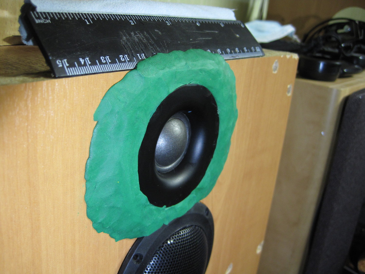

    Изначально не планировал заниматься исследованиями этого вопроса - всё произошло случайно....

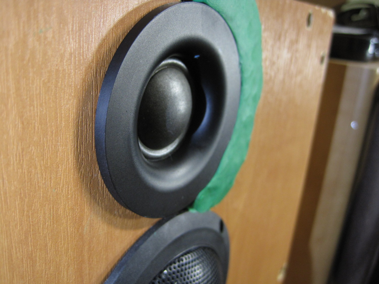

    По случаю мне достались довольно хорошие автомобильные ВЧ динамики, только они не предназначены для установки на плоскую панель(или классический корпус бытовой ас), к счастью шурин - мастер парка различных станков на одном оборонном заводе - нарисовал ему чертёжик фланца/волновода для этих твитеров.
    После интеграции пищалок в эти волноводы я измерил АЧХ и немного расстроился - на графике был сильный провал на 13кГц, которого до установки в этот волновод не было. Поскольку геометрию волновода я выбрал на глаз (это 90гр. сектор окружности) то первым что пришло в голову что именно волновод виноват.
    Покрутив микрофоном под разными углами я ничего обнадёживающего не обнаружил.
    Пошёл наливать кофе и меня осенило - фланец этого волновода не утоплен в бафл и выступает ровно на 4мм. Кажется не должно быть из-за него, но я попробовал облепить пластилином этот выступ - как-бы сгладил до почти ровного и действительно - виноват выступающий фланец, вернее эта ступенька размером всего 4мм.

    Некоторые производители колонок специально делают фланец пищалки выступающим на толщину рамки гриля. Например Paradigm.

    mAxSpace, Надо и басовк топить когда рядом с пищалкой. Фазовое согласование и с фильтром придет, а ямы на верху ачх остануться. Ничего не должно выступать.

    piter200, Конечно зло. Утапливать надо все и грили делать как Макс-сказочник делает.

    Нечто подобное встречалось, пищала Монакор прекрасно работала сверху на колонке, фонариком, а на плоскости начинала выделывать кренделя, причём, даже шайба из войлока вокруг неё не до конца убрала этот эффект.
    Ещё встречаются фокусы от переотражённых звуков , если пищалу мерять на твёрдой поверхности(стол) , поэтому лучший вариант для этого- полотенце в несколько слоёв.
    Не... я измерял вдали от всех поверхностей.
