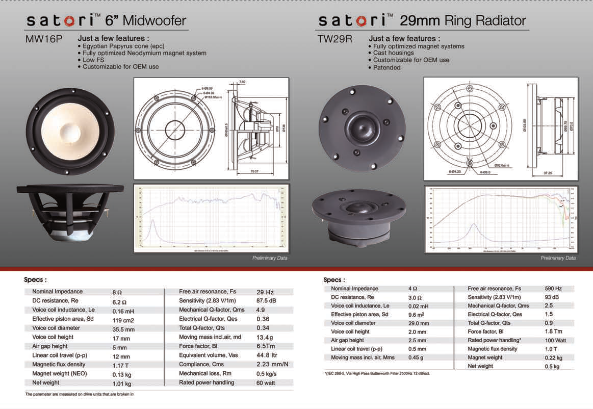

    По умолчанию Новые динамики от SB
    Тут https://forum.vegalab.ru/showthread....=1#post1200792
    лежит ссылка на свежий номер Audioxpress, в нём (на стр5) реклама новой пищалки и 6* мидвуфера SB

    Что-то вес какой-то не серьёзный у 6-ки, 1кг(а, ясно, магнит).

    По умолчанию Re: Новые динамики от SB
    а у ВЧ индукция 1Т ниже чем у мида, тоже не серьезно, не будет там при массе 0,45г 90дБ/вт/м.
    Выложили они на своём сайте предварительные даташиты на эту серию и ещё несколько новых динамиков.
    а ты микрофоном уже хоть один дин сам измерил? откуда такая уверенность что небудЭ.
    у обоих новых мидов зарубка на импедансе примерно 1200гц.
