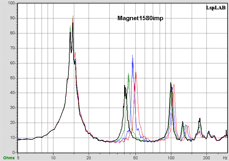

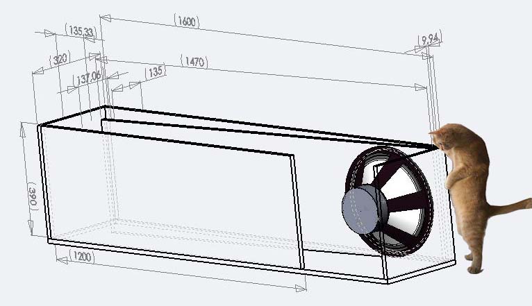

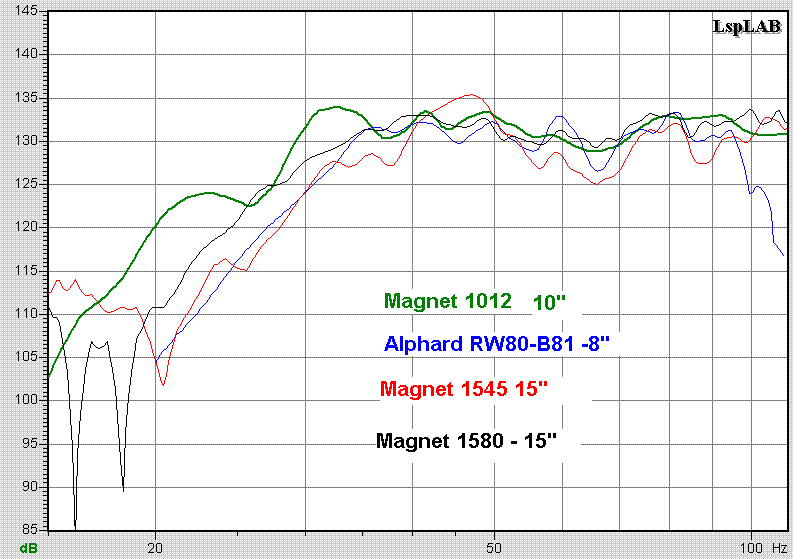

    тут такое дело.
    1. ответственность за удар в грудь берет на себя 70Гц а никакие не 30.
    2. Прошный динамик обеспечит лучшие переходные характеристики, но за счет "глубины и жира".
    3. Лабиринт, для саба точнее рупор или ковш, позволяет "вытянуть" нужный тюнинг независимо от параметров динамика. на картинке простой рупор и АЧХи разных динов в него установленных. видно , что сообразно размерам ковша, настроенного на 35Гц "пойдет" любой дин. просто будет отличаться по характеру звучания и чувствительности. обьем около 180 литров.
    а вообще вариантов убойного саба мульен. можно и в 50 литрах собрать. я так и сделал дома. на 15" с коррекцией. и счастлив.

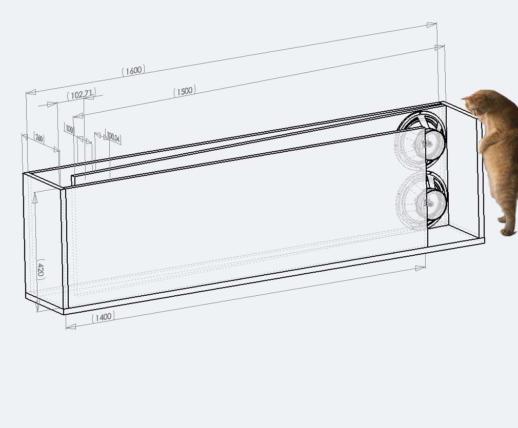

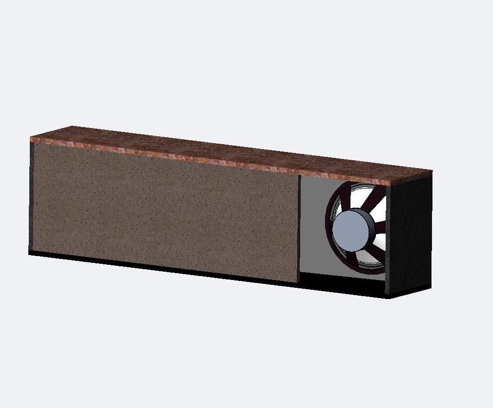

    В посте №12 не понимаю как установлен динамик.
    вроде размеры даже есть. все максимально разжевано. но это не руководство к действию. это беспроигрышный вариант, но в большом обьеме. однако погоня за глубиной иногда носит тупой и наивный характер. без карты стояков в комнате можно с помощью архидорогой АС получить гудеж как у Ы90.
    ну а в итоге убедиться, что симфония 1812 Петра Ильича выстрелы отрабатывает на уровне трифоника Свен. обидно.....
    вот еще пара картинок и импеданс.

    По умолчанию Re: Динамик для убойного баса
    Это идея Вильяма Кована из города Канберра. я ее обыграл по своему просто. и вы можете тоже.
    http://www.cowanaudio.com/
    там в разделе Tapped Horns. еще одна интересная конструкция у него в разделе Horn Sub Jr
