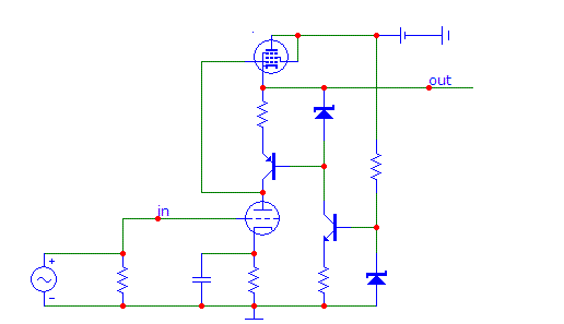

    По умолчанию Мой ламповый преамп
    С нижней лампой 6Н1П и верхней - 6П1П (в триоде) отдает 80В с током 30мА
ID:	125916   Нажмите на изображение для увеличения.
ID:	135604   Нажмите на изображение для увеличения.

    fakel, действительно стоящая схема? (просто я в лампах - чисто свинья в апельсинах. Теоретически знаю, практически ноль). А пред на лампах интересно было бы сделать.

    Вполне. Обладает повышенной линейностью за счет того, что нижний триод работает на ИТ (холостой ход), повторитель - верхний триод - также нагружен на ИТ. Усиление схемы близко к мю нижней лампы.
    А вообще, лампы очень похожи на J-FETы, но имеют конечное внутреннее сопротивление.
    ---------- Добавлено в 00:49 ---------- Предыдущее сообщение в 00:48 ----------
    Сигнал снимать лучше с out2
    ---------- Добавлено в 00:50 ---------- Предыдущее сообщение в 00:49 ----------
    По мотивам Е.Карпова "Гибридный мир"

    Новичок Аватар для Denim
    16.03.2007
    Питер
    По умолчанию Re: Мой ламповый преамп
    Мой ламповый преамп
    А чего номиналы (режимы) не указали ?
    Хотите поделится какой у Вас хороший ламповый пред, то давайте инфо полностью...
    Или это только комп. модель?

    Аватар для fakel
    30.11.2007
    11,238
    У каждого свои лампы, поэтому номиналы не выкладываю, расчет простецкий
    ---------- Добавлено в 01:32 ---------- Предыдущее сообщение в 01:17 ----------
    Задаемся рабочей точкой нижней лампы (U,I) исходя из наилучшей линейности (смотрим ВАХи) ПО ним же считаем катодный резистор. Далее расчитываем резистор в цепи pnp ИТ, на выбранный ток I.
    Аналогично выбираем ток и напряжение верхней лампы, и считаем нижний ИТ. Только надо иметь ввиду, что для pnp-ИТ нужно оставлять напряжение, чтобы тот не насыщался на пиках. Поэтому в повторитель годится лампас бОльшим напряжением смещения (6-12В)
    Второй ИТ может быть каскодным.
    Фича схемы в том, что первый ИТ включен между входом и выходом повторителя и размах напряжения на нем меньше в 1/(1-Кu повт) раз. Соответсвенно, меньше проявляется и кривизна (неидеальность) этого ИТ, которая более критична, чем неидеальность второго ИТ, т.к. вых сопро 1ого триода - килоомы, повторителя же - омы
    Завсегдатай Аватар для PMCF
    26.03.2009
    1,606
    Как очень интересный для многих я думаю вариант, хорошо бы прикинуть эту схему, где вместо лампы - каскод КП903А-2SK1058, с напряжением питания (стабилизированным) 100В. Оптимальней всего может сделать автор, поэтому если есть возможность, please.

    Аватар для fakel
    30.11.2007
    11,238
    Цитата Сообщение от PMCF Посмотреть сообщение
    Лучше все на транзисторах. Еще бы посмотреть в симуляторе вариации тока, потребляемого от блока питания, с сигналом и номинальной нагрузкой скажем 5 кОм.
    Вариации будут очень маленькими, т.к. оба каскада запитаны через ИТ. Чем они лучше , тем меньше колебания тока
    Весьма нехорошая схема с точки практической реализации - мало ламп, способных хорошо работать в СРПП. И мой личный опыт показывает отрицательный результат с СРПП с точки зрения качественного звучания - зажатая динамика. А ведь именно за колоссальный размах динамики (когда в пляс тянет) мы и любим лампы. Я бы даже назвал СРПП самым неламповым каскадом. А вот транзисторные каскады в этой схеме на практике еще и испортят режимы ламп по постоянному току - при даже незначительной ошибке наладки.

    Аватар для fakel
    30.11.2007
    11,238
    Даже спорить не буду. Ибо "не оспаривай глупца" (с) А. С. Пушкин
    Не знаю про звучание - но КАК два генератора тока могут испортить режимы ламп по постоянному току - не понимаю (и какие ошибки могут быть?).
    А если вместо резистора в катоде верхней лампы просто ИТ на полевике поставить?
    Аватар для fakel
    30.11.2007
    11,238
    А зачем? Верхний транзистор и есть ИТ. Вот вместо него полевик можно. Если JFET, то уйдет и эмиттерный резик. Только полевик надо брать с малым напряжением насыщения, иначе смещение верхней лампы придется делать либо слишком большим (а это не тру - лампы с большим смещением как правило с малой крутизной), либо на пиках амплитуды полевик будет входить в режим активного сопротивления, и нагрузка нижней лампы будет периодически падать, рождая четные гармоники.
