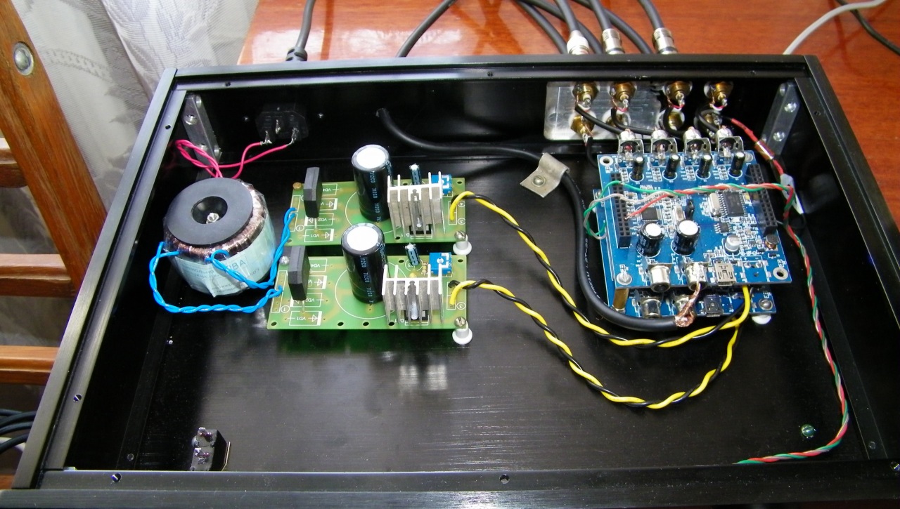

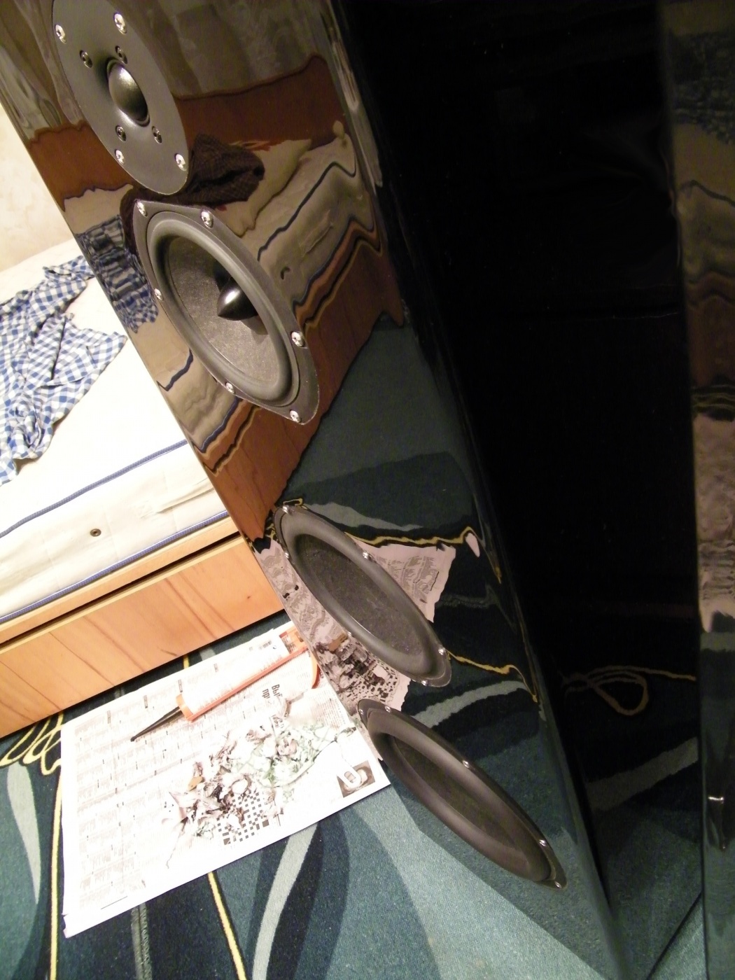

    Идея! Скромная Активная 4-х полоска с фильтром miniDSP

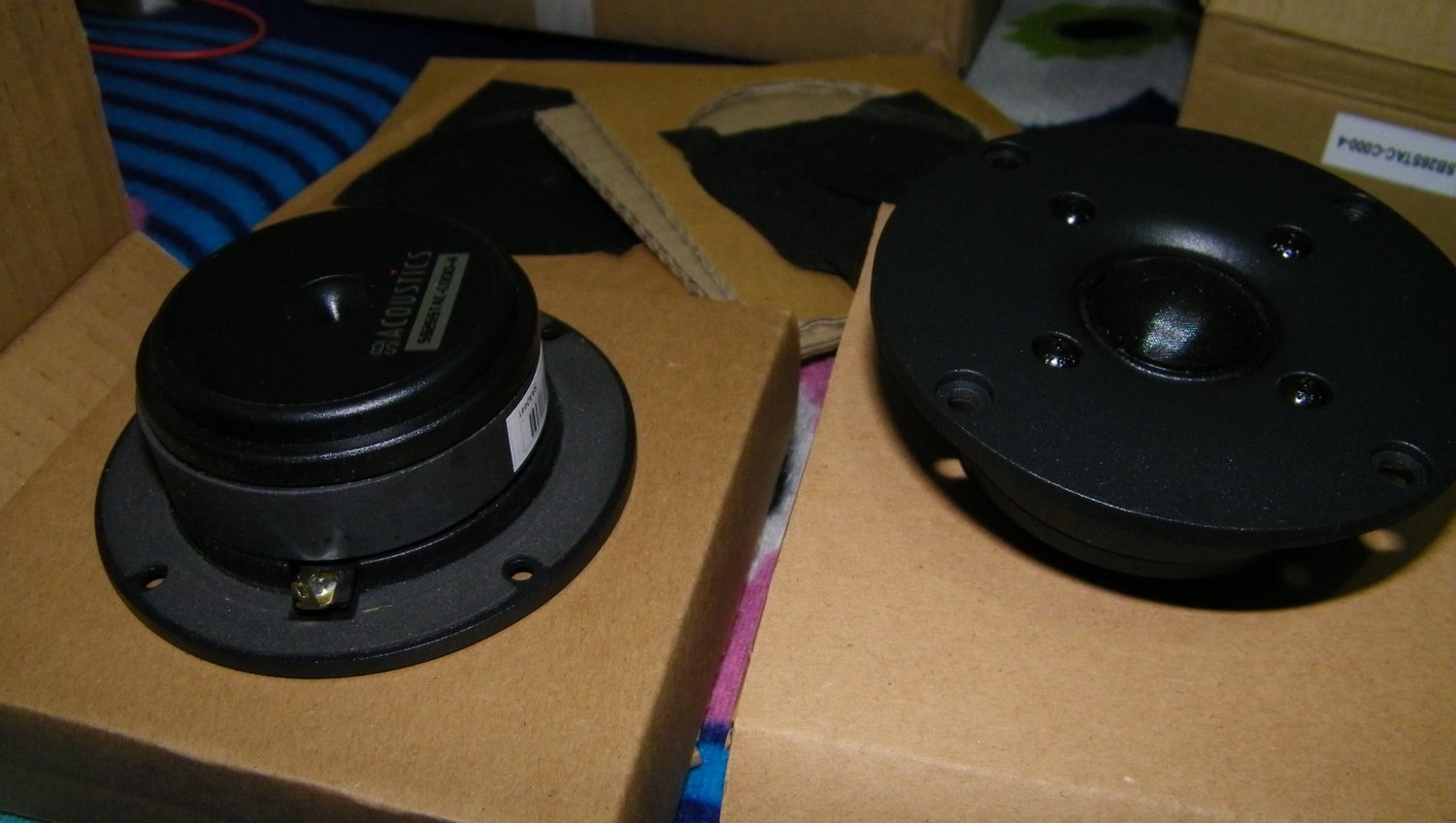

    Активная акустическая система с цифровой фильтрацией на динамиках SB Acoustics 26STAC + Peerless 830813 + ScanSpeak 8535-06 + Peerless 830846. Усилители на LM3886 от Vidalgo. Фильтр miniSDP.com Для саба планирую класс D на 150-200вт.
    Сегодня собрал одно плечо усилителя, включил - послушал - обрадовался. Надеюсь быстро закончу второе. Еще жду D класс на сабы. Комнату дома нужно освободить от диванов, что бы поставить АС и измерить да настроить как положено, а так пока частоты раздела выбрал 65-500-2500.
    Говорить как играет еще рано, но мне уже нравится жаль источника нормального нету, да и я не претендую на хай-енд(как в других темах) потому куплю себе какую нить звуковую от асус и буду радоваться.

    поверхность почти хаендская!

    А корпус усилка oткуда такой?
    Давай рассказывай подробнее!

    Под сабом на который пойдет класс D имеете в виду похоже все-таки не отдельный саб а НЧ динамик? А то я разглядел на канал только 3 платы от Vidalgo.
    И что за дин 830813, нигде не нашел, по виду вроде на 830882/831882 пожож, но черный и с более низким резонансом?

    По умолчанию Re: Скромная Активная 4-х полоска с фильтром miniDSP
    пленка
    10.08.2008
    Украина
    1,292
    еще саб к 4 полосам?..
    Да, поверхность красивая. Это самая обычная глянцевая пленка. Очень быстро наносится и блестит как у кота...

    Спасибо. Корпус усилка - http://www.vt4c.com/shop/program/mai..._id=2&hit_cat= A2001B-B https://forum.vegalab.ru/showthread....=1#post1146042
    Корпус АС знакомые столяры выпилили и собрали. Обновил первый пост, добавил видео.
    Под саб имею в виду 10-ки 830846, мне их хватит. Получается "стерео" саб. или 4-х полоска которая не требует саба как то так.
    830813 не найдете, это не серийный образец, мне его немец на ибее продал, партия OEM для одного немецкого магаза.

    А как радиусы пленкой так красиво заклеил? Если не секрет.

    andreys У меня друзья столяры на этом руку набили хорошо, уже года три наверно такие пленки клеют. Что могу сказать, шарят и все) А так пленка разрезана только в одном месте сзади. На моем сайте ~54-55-я фотка, там видно какой длинный кусок они клеют.
