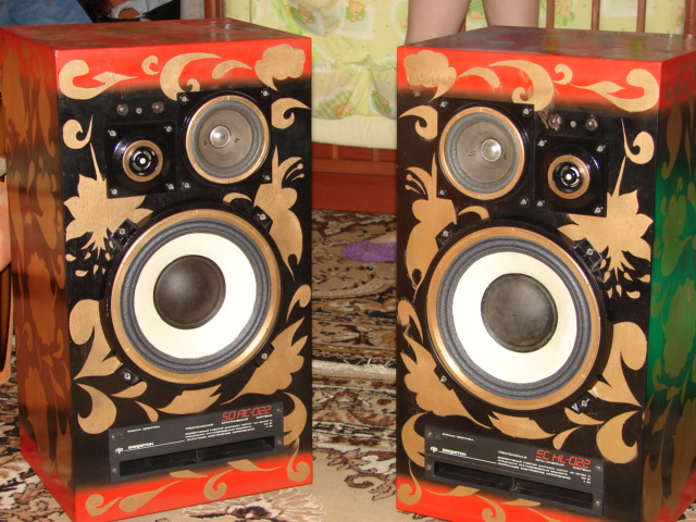

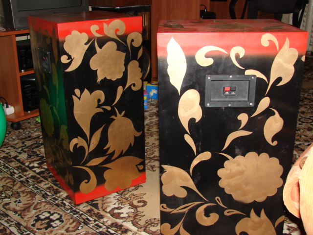

    В общем попались сначала дины от них потом корпуса.
    1. Корпуса были аккуратно разобраны, на все детали корпуса была наклеена березовая слоеная фанера 4 мм, а на заднюю в 2 слоя, затем методом тонкой подгонки все это дело склеилось обратно в корпуса. И САМОЕ ГЛАВНОЕ: АС ПРИДАНА СИММЕТРИЧНОСТЬ
    2. Внутри обклеены поролоном, весь провод на фильтрах поменян.
    3. С НЧ и СЧ динами все просто разобрали, почистили и приклеили с новыми подвесами. С ВЧ головками сложней. Одна из них молчала, но слава богу что придумали увеличивающую линзу, в общем голову реанимировал. Вторая голова имела целую ЗК, а вот магнитная система собрана отвратительно (со смещением, причем очень заметным), в общем магнитку разобрал и склеил по новому.
    4. Лакокрасочные, для меня, оказались очень сложными. Фон 2-хцветный, плюс рисунок (не доделан) и сверху лаком (не сделано)
    на данный момент выглядят так: Нажмите на изображение для увеличения.

    Сейчас АС дома, требуется исправить кое-где подтеки, доделать рисунок и покрыть лаком
