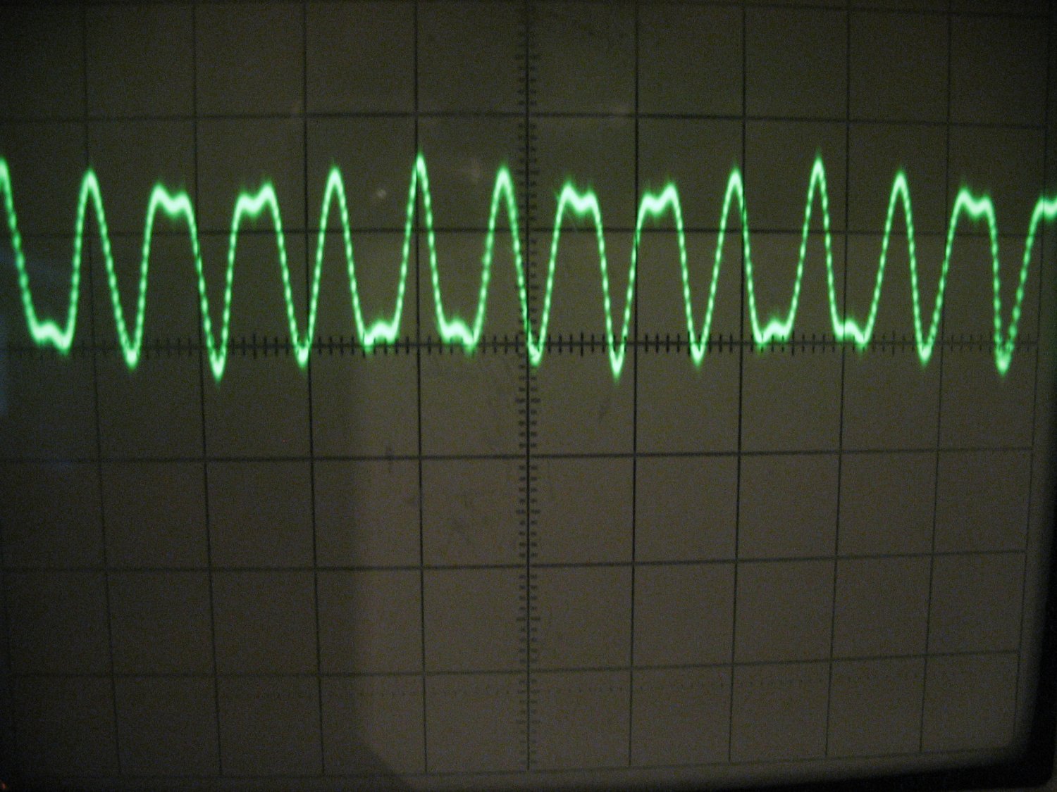

    Вот что намерял
Название:	на 6 ноге pcm63 20000 гц 2_rs.jpg
    20000 Гц на выходе.

Название:	с дака ~ 4000 гц_rs.jpg
    Меандр на 6 ноге 4000 Гц.

    Завсегдатай Аватар для yan
    21.12.2004
    Чебоксары
    1,266
    По умолчанию Re: Братцы помогите плиз. Купил вот китайца на pcm63
    lclc фильтр, примененнный в этой конструкции может давать такую реакцию.
    Для проверки отключите послецаповый фильтр, и смотрите форму тогда.
    21.12.2004
    Чебоксары
    1,266
    leoperd, это есть форма напряжения, преобразованного из тока ЦАПа цепью со сложным импедансом.
    Уберите фильтр, оставьте один резистор после ЦАПа, и потом смотрите.

    Осциллограмма меандра говорит о том, что источник S/PDIF производит преобразование частот дискретизации, причем форма синуса говорит о использовании наипростейших алгоритмов.
    leoperd, измерьте напряжение на выводах Servo DC, Ref DC и BPO DC.

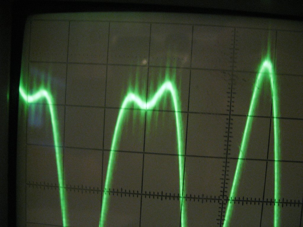

    Вот без аналогового фильтра 1000 Гц.
Название:	1000 h no filter_rs.jpg
    Вот без аналогового фильтра 10000 Гц.
Название:	6 10000 h no filtr.jpg
    А вот тут увеличено, и мне не нравится вокруг "полочки" меандра по вертикали бахрома и тут
    "Бахрома" - это цифровой фильтр работает, все ок.
