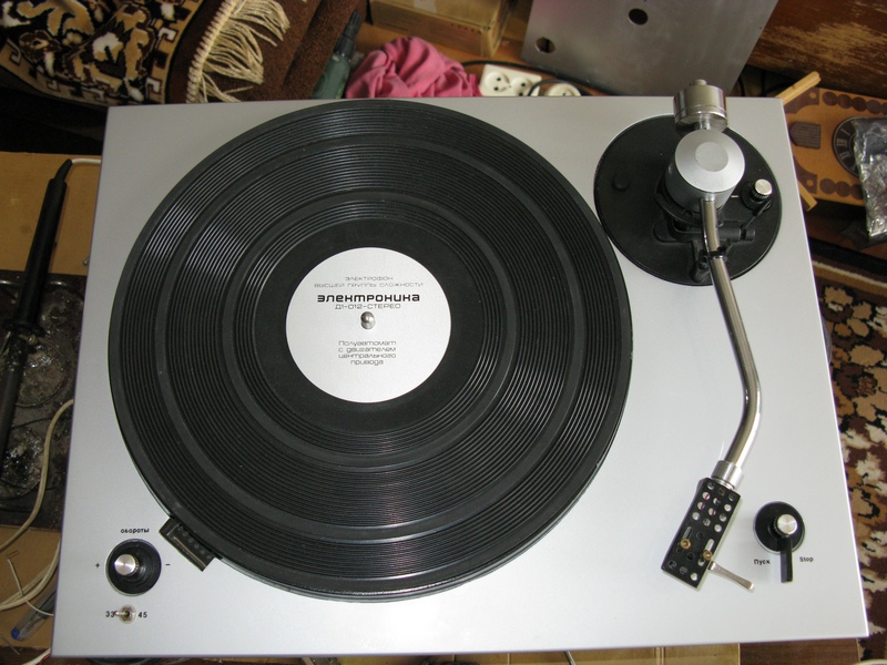

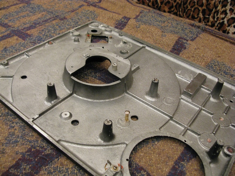

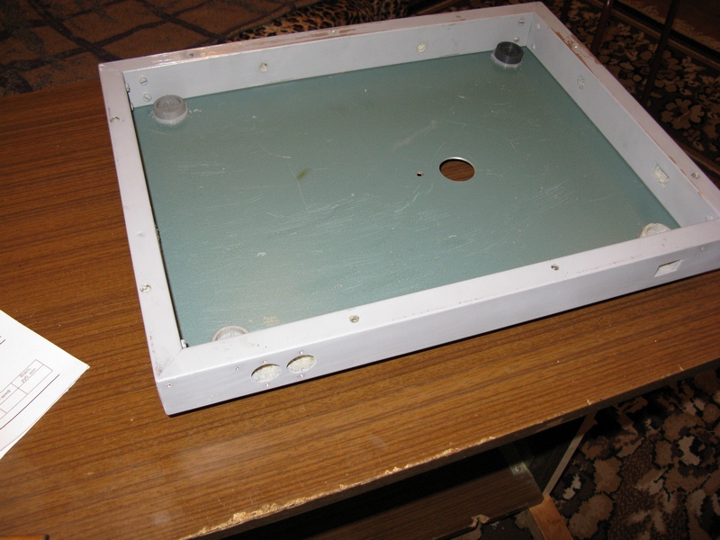

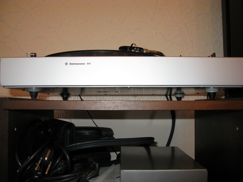

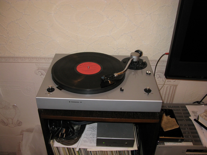

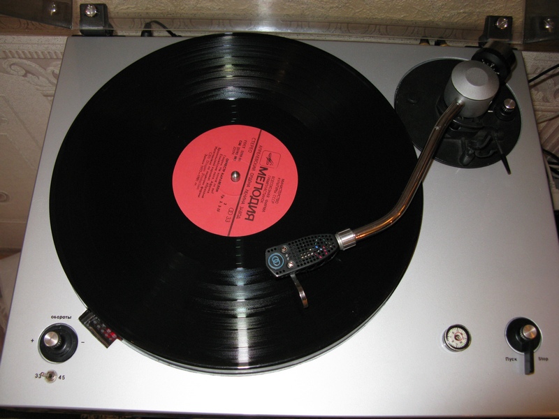

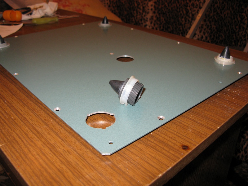

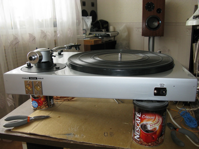

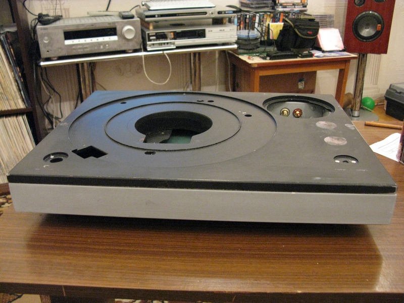

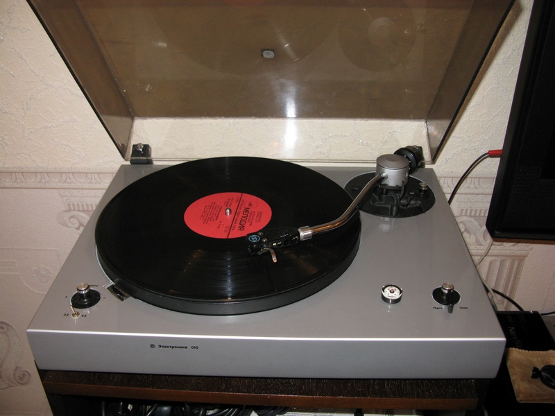

    Привет Всем.

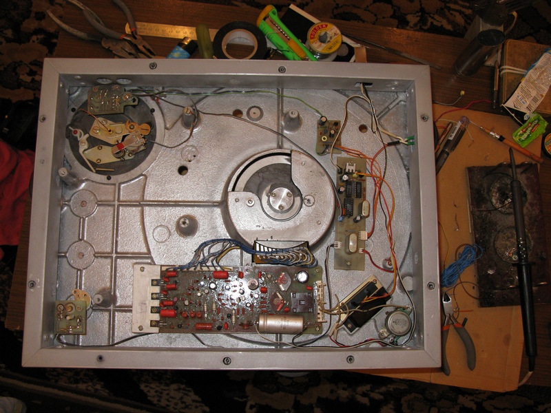

    Дома на балконе валялась старая поломанная стремянка а в дальнем углу комнаты Электронника Д1-012 , руки до одной не доходили выбросить, а на вторую не поднимались, пришла мысля их скрестить выкинув все лишнее добавив в стремянку монтажной пены а в Электроннику - светодиодный стробоскоп. схему пуск - стоп на "парализованом" реле, автостоп с ЭМ лифтом, все это питается от внешнего ИБП 24\2А от старого принтера Эпсон + голова Градо Голд и вуоля....работает и звучит отлично.

    Симпатично так получилось. Долго не мог въехать, причем тут стремянка. Теперь разглядел.
    Алексей.

    С фото уже понятнее, нормально получилось, лишь бы Вам нравилось.

    Чувствуется, с душой делалось Хорошо получилось. Кстати, чем красили и как надписи делали?
    Аватар для nvv957
    17.03.2008
    1,513

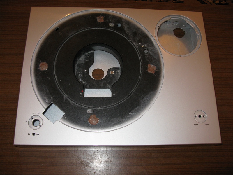

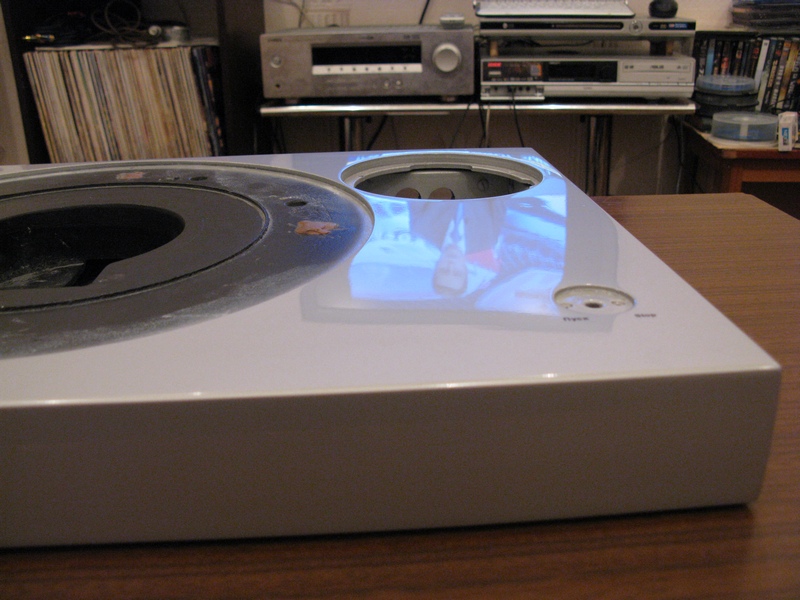

    По умолчанию Re: Старая Электронника Д1-012 + старая стремянка
    badenn, Краска из магзина Автокраски с овердителем, лак также, марку не помню ушло грамм по 50, но это самые большие расходы на девайс. Шрифт (под лаком) реннее в 80-90х выпускался переводные шрфты, надписи и символы для ради технического творчества на пленке, фирма Линия. В ж. Радио тех лет есть реклама, в обшем старые запасы.

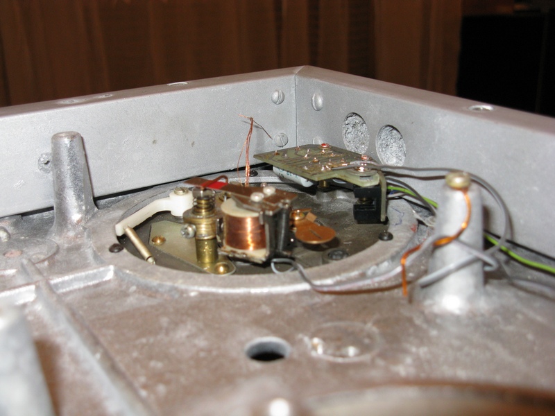

    makaronnick
    Привет. Давненько не заходил на Вегу.
    1 Да, шпаклевал авто с фибер гласс.
    2.Прилагаю что осталось
    3 Автостоп на опто датчике от принтера можно и др. на фото видно эл. магнит от реле РЭК48 удалены контакты и все, в место них пружинистая пластина, которая при срабатывании эл магнита плавно поднимает лифт, все это закреплено на втулке, которая надета на штатную направляющую Д1. собственно и все. По схеме автостопа, не могу найти с номиналами. Пробовал ее в микрокапе и в мультисиме все работает как часы.
