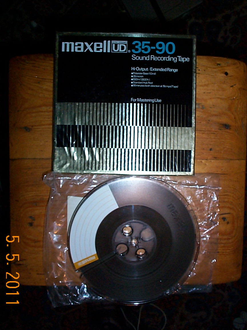

    Maxell в золотистой коробке, если не ошибаюсь, та самая ЕЕ ...
    Заманчиво и дорого.

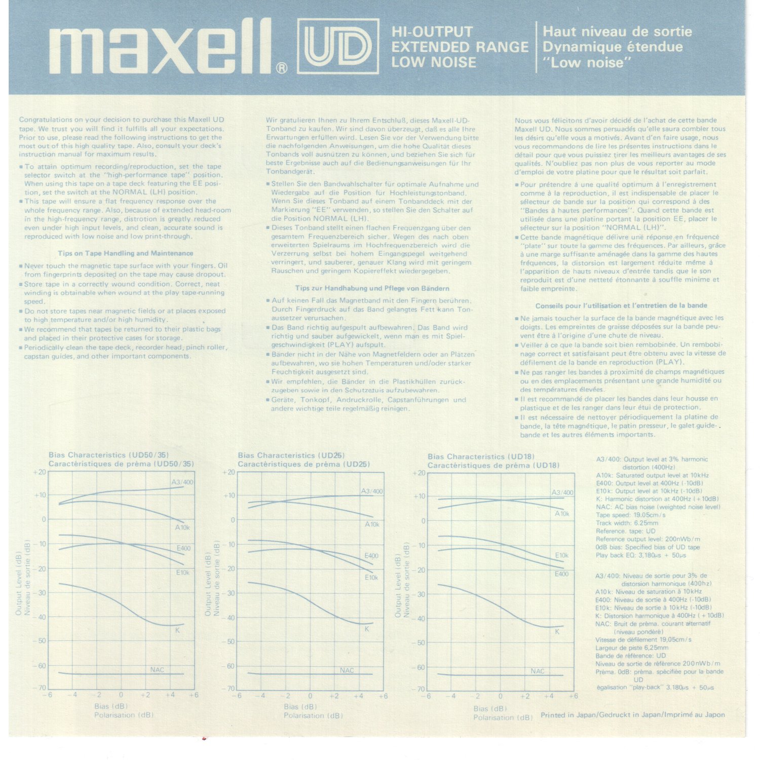

    Разница проявляется при больших уровнях записи. УД грузится примерно на 6дб позднее на НЧ и примерно на 3-4дБ на ВЧ. Для того,чтобы это наглядно увидеть надо измерить МОL и SOL этих лент.
    По сравнению с отеч. лентами разница примерно такая же как между узким 3,81мм одноименным братом Макселлом Уд и лентой МК60.

    У меня в такой коробке обычный Maxell UD. Такой у меня есть только один
    Ещё есть вот такие Maxell UD
    и вот такие Maxell LN
    Вот ещё, если комуто нужно сканы с параметрами лент
    "Золотой" Maxell UD
Название:	maxell ud gold.jpg
    Обычные Maxell UD
Название:	maxell ud bias.jpg

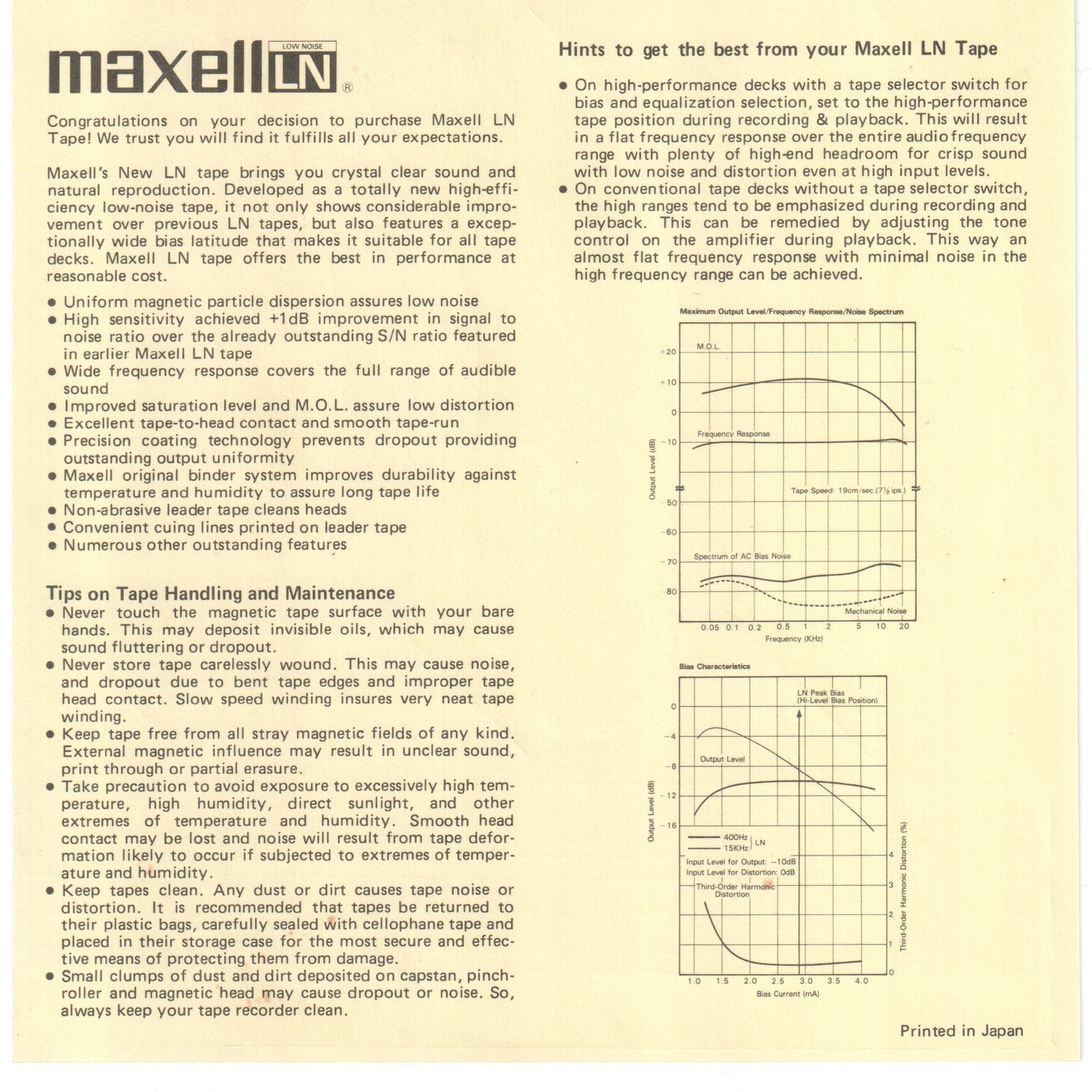

    Maxell LN
